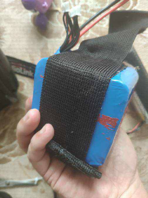

视频地址:
4s4p 力神2500mha,某宝7块钱一块,130包邮焊好平衡头和xt60!
18650电池总重800多克,全机总重重1924克,1924克!多重啊!ts835图传,小蚁一代,昊翔三轴云台,非凡n1 osd,naza lite v1,原装gps,银燕2213 935kv,银燕20a电调,1045桨,3.25落地回到3.57v!根据以前的测试再飞个七八分钟到12v落地肯定没问题!今天果断又买了一块。
如果要是飞机轻裸飞,感觉随随便便40分钟

发表于 2019-8-22 19:39:29 | 显示全部楼层
要是换成索尼的c6电池,估计五十分钟没问题,同等重量下容量是3000ma,而且电流也大。
 楼主| 发表于 2019-8-22 21:10:45 | 显示全部楼层
tangyi118 发表于 2019-8-22 19:39 航拍f450搭载18650实现25-35超长续航 电池,云台,图传,电调,航拍 作者:唐山蜗牛 2023
要是换成索尼的c6电池,估计五十分钟没问题,同等重量下容量是3000ma,而且电流也大。 ...
忒贵
