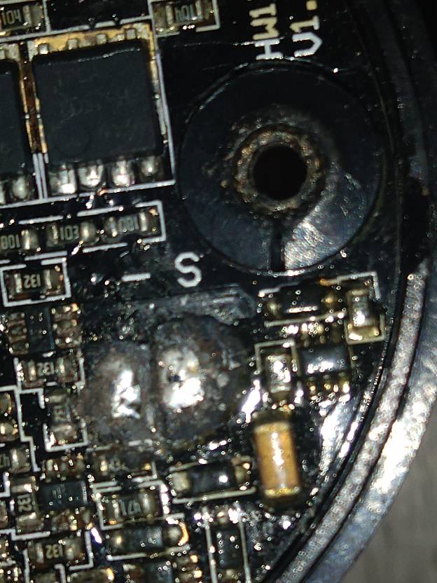

亿航的电调只有一个信号线和负极,该如何启动电机呢?顺便问一下有没有盐城亭湖的魔友啊

发表于 2019-8-15 15:11:38 | 显示全部楼层
没有BEC吧?

发表于 2019-8-15 16:41:00 | 显示全部楼层
信号端
发表于 2019-8-15 16:42:02 | 显示全部楼层
电容旁边红黑才是电源端
发表于 2019-8-15 16:42:43 | 显示全部楼层
电机端是那三条线并排线
发表于 2019-8-15 21:30:13 | 显示全部楼层
白色的是信号 黑色的是地 对应接收机上的针 就行了 接收机得带电5V
发表于 2019-8-15 23:11:19 | 显示全部楼层
启动电机只需要 主电源接入 和PWM信号输入就好了  你这电调不是已经满足条件了么....
