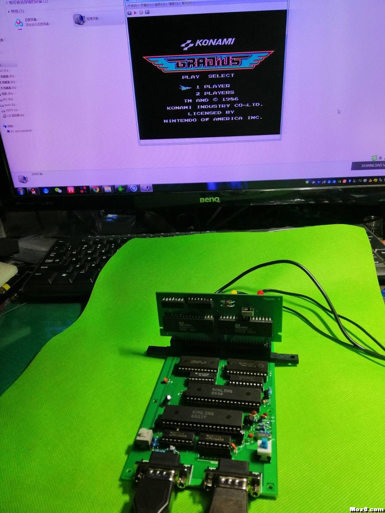

30年前上小学的时候我们村上出现了第一台红白游戏机,内容“魂斗罗”被那枪战内容深深吸引!
街上摆的1角一次,还是有很多人玩。我们穷人玩不了,只能围观。
呵呵,那时候发誓自己要买一台来好好的玩。

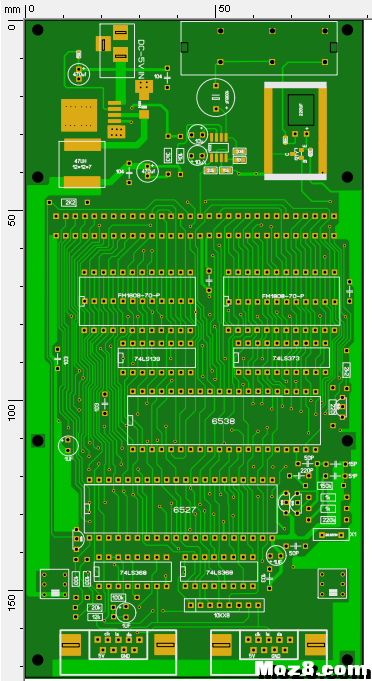

前几个月无意在闲鱼上看到了红白游戏机,便宜得要命,店家说是坏的,才10元买了。回来以后没有RF板,郁闷,找原理,查到芯片21脚是视频信号输出。示波器看了有波形,但是不像是复合信号,RF板上面还有转换电路!找了很久的资料,结果还真是要把这21脚的信号要转换一下才能接电视的视频输入,用面包板搭了一个电路。接上,通电成功!勾起了回忆,现在有原理图在手,想自己制作一台。参考了国内仿任天堂的红白机布局!花了几天时间终于花好了,送去打样!昨天回来,焊接好,测试无图像。我晕.........................
原理图:
怀念红白游戏机,所以动手自己做了一台! DIY,app,PCB,server,我不知道 作者:server 4815
画好的PCB
怀念红白游戏机,所以动手自己做了一台! DIY,app,PCB,server,我不知道 作者:server 4989

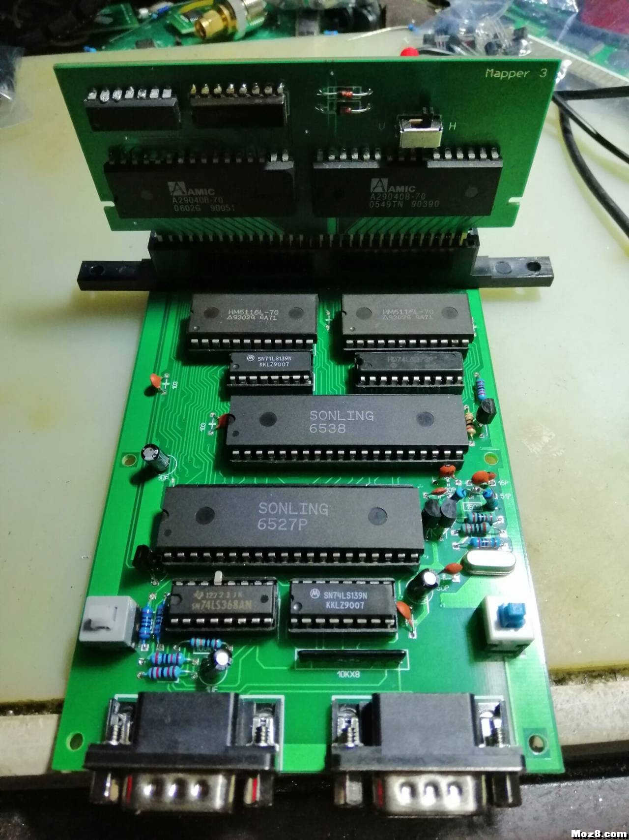

打样回来。马上焊接!
怀念红白游戏机,所以动手自己做了一台! DIY,app,PCB,server,我不知道 作者:server 9229
怀念红白游戏机,所以动手自己做了一台! DIY,app,PCB,server,我不知道 作者:server 8615
怀念红白游戏机,所以动手自己做了一台! DIY,app,PCB,server,我不知道 作者:server 9865
怀念红白游戏机,所以动手自己做了一台! DIY,app,PCB,server,我不知道 作者:server 4360
通电无图像!我晕。。。。。。
怀念红白游戏机,所以动手自己做了一台! DIY,app,PCB,server,我不知道 作者:server 3460
仔细对比原理图以后发现有几处画错了!修改以后正常了!
怀念红白游戏机,所以动手自己做了一台! DIY,app,PCB,server,我不知道 作者:server 7098
怀念红白游戏机,所以动手自己做了一台! DIY,app,PCB,server,我不知道 作者:server 5255
怀念红白游戏机,所以动手自己做了一台! DIY,app,PCB,server,我不知道 作者:server 1520
测试视频:
