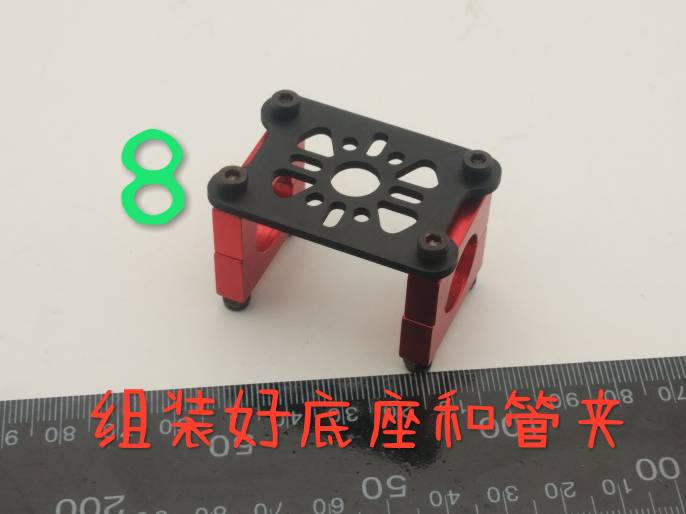

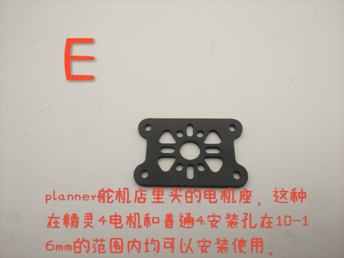

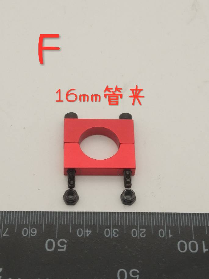

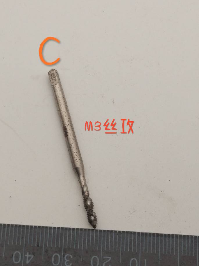

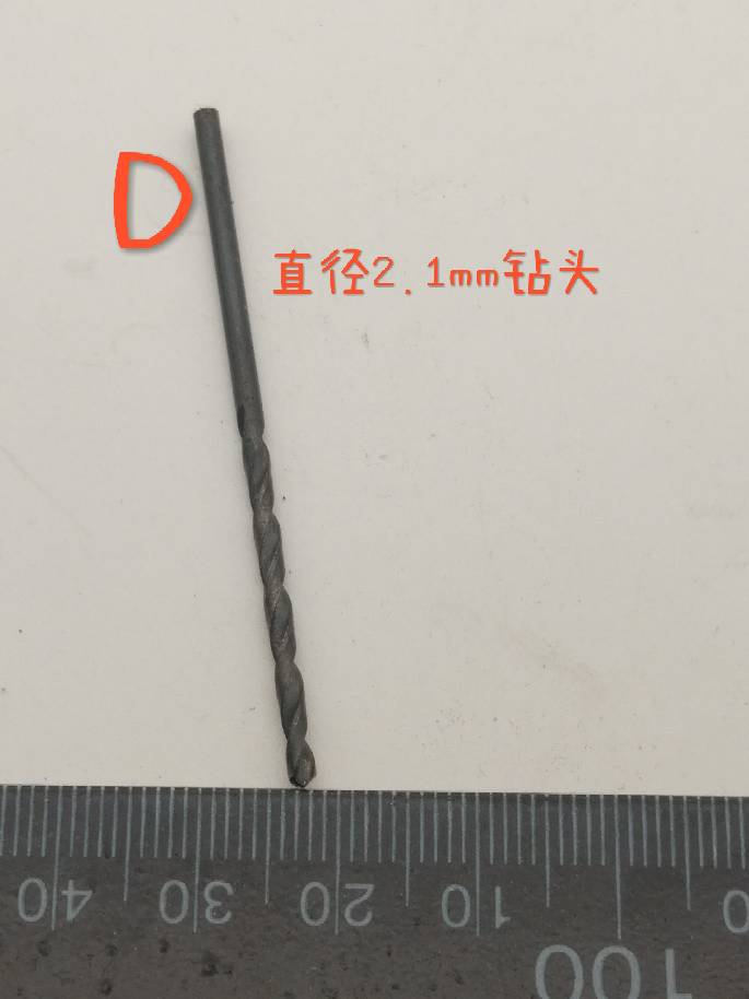

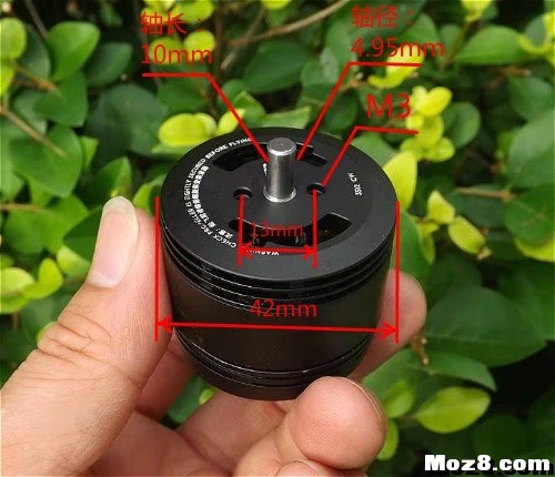

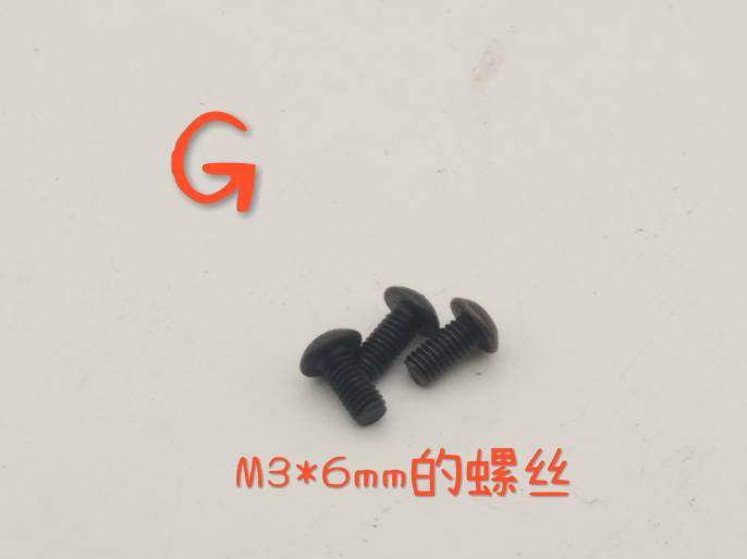

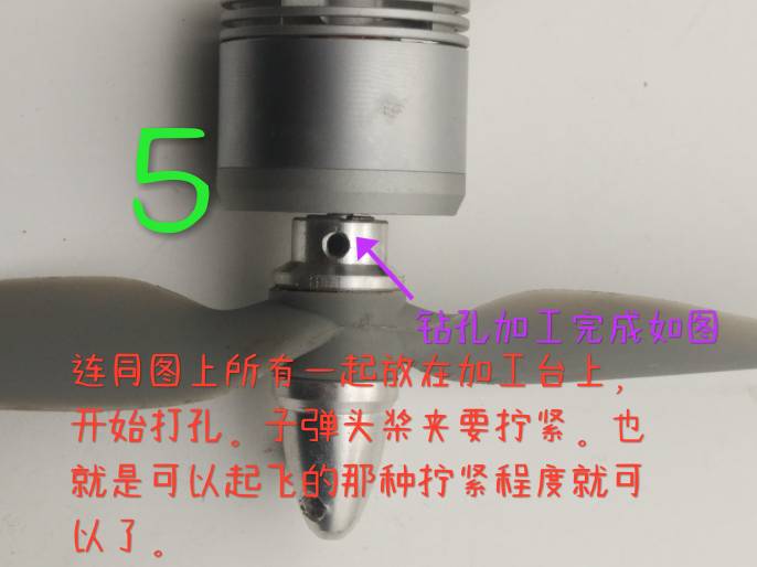

第一步:先准备材料(台钻有最好,没有能找到手电钻或者代替品就行)
DIY精灵4电机子弹头防射桨多轴及固定翼均可以使用,低成本高享受 固定翼,电池,电机,DIY,多轴 作者:owenbeibei 4800
DIY精灵4电机子弹头防射桨多轴及固定翼均可以使用,低成本高享受 固定翼,电池,电机,DIY,多轴 作者:owenbeibei 8706
DIY精灵4电机子弹头防射桨多轴及固定翼均可以使用,低成本高享受 固定翼,电池,电机,DIY,多轴 作者:owenbeibei 5682
DIY精灵4电机子弹头防射桨多轴及固定翼均可以使用,低成本高享受 固定翼,电池,电机,DIY,多轴 作者:owenbeibei 6720
DIY精灵4电机子弹头防射桨多轴及固定翼均可以使用,低成本高享受 固定翼,电池,电机,DIY,多轴 作者:owenbeibei 5240
DIY精灵4电机子弹头防射桨多轴及固定翼均可以使用,低成本高享受 固定翼,电池,电机,DIY,多轴 作者:owenbeibei 7073
DIY精灵4电机子弹头防射桨多轴及固定翼均可以使用,低成本高享受 固定翼,电池,电机,DIY,多轴 作者:owenbeibei 3326
DIY精灵4电机子弹头防射桨多轴及固定翼均可以使用,低成本高享受 固定翼,电池,电机,DIY,多轴 作者:owenbeibei 4912

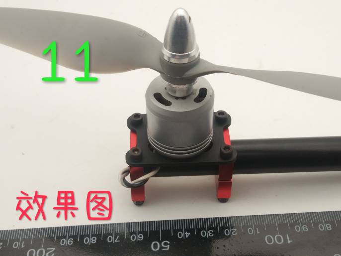

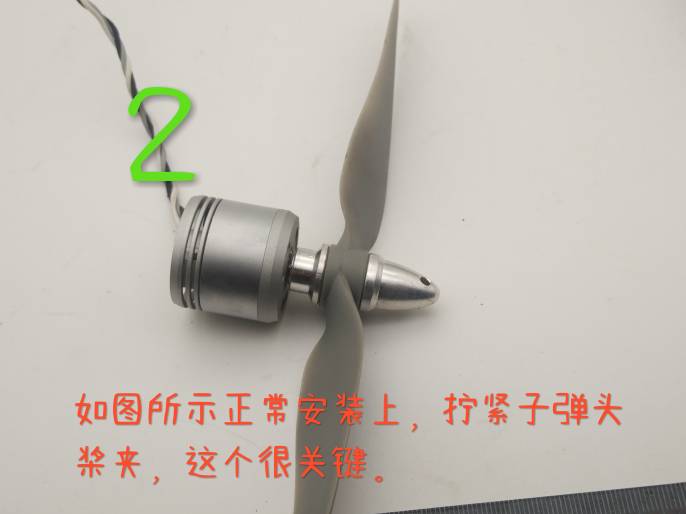

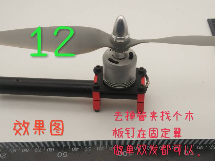

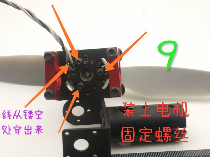

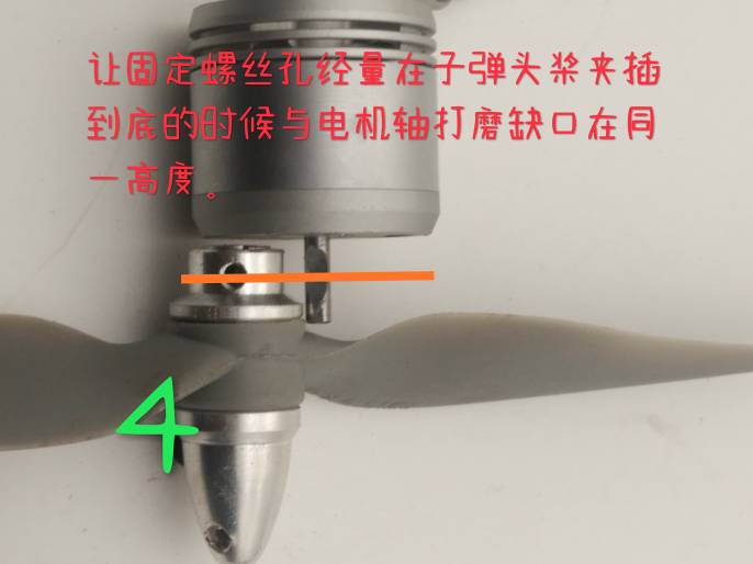

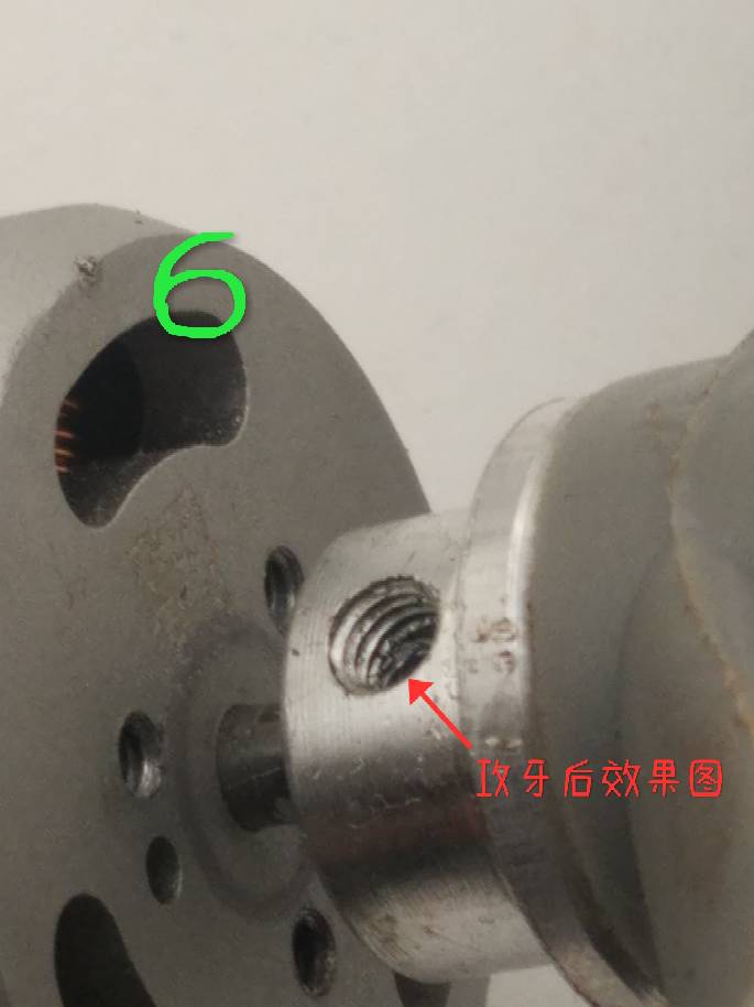

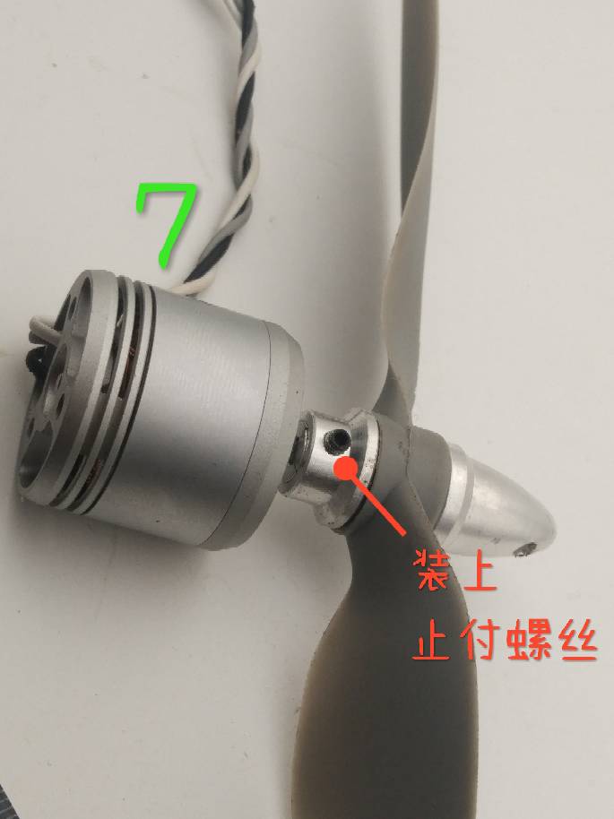

第二步,干
DIY精灵4电机子弹头防射桨多轴及固定翼均可以使用,低成本高享受 固定翼,电池,电机,DIY,多轴 作者:owenbeibei 1045
DIY精灵4电机子弹头防射桨多轴及固定翼均可以使用,低成本高享受 固定翼,电池,电机,DIY,多轴 作者:owenbeibei 6682
DIY精灵4电机子弹头防射桨多轴及固定翼均可以使用,低成本高享受 固定翼,电池,电机,DIY,多轴 作者:owenbeibei 9125
DIY精灵4电机子弹头防射桨多轴及固定翼均可以使用,低成本高享受 固定翼,电池,电机,DIY,多轴 作者:owenbeibei 3505
DIY精灵4电机子弹头防射桨多轴及固定翼均可以使用,低成本高享受 固定翼,电池,电机,DIY,多轴 作者:owenbeibei 2563
DIY精灵4电机子弹头防射桨多轴及固定翼均可以使用,低成本高享受 固定翼,电池,电机,DIY,多轴 作者:owenbeibei 428
DIY精灵4电机子弹头防射桨多轴及固定翼均可以使用,低成本高享受 固定翼,电池,电机,DIY,多轴 作者:owenbeibei 4411
DIY精灵4电机子弹头防射桨多轴及固定翼均可以使用,低成本高享受 固定翼,电池,电机,DIY,多轴 作者:owenbeibei 2188
DIY精灵4电机子弹头防射桨多轴及固定翼均可以使用,低成本高享受 固定翼,电池,电机,DIY,多轴 作者:owenbeibei 6612
DIY精灵4电机子弹头防射桨多轴及固定翼均可以使用,低成本高享受 固定翼,电池,电机,DIY,多轴 作者:owenbeibei 2038
DIY精灵4电机子弹头防射桨多轴及固定翼均可以使用,低成本高享受 固定翼,电池,电机,DIY,多轴 作者:owenbeibei 1001
DIY精灵4电机子弹头防射桨多轴及固定翼均可以使用,低成本高享受 固定翼,电池,电机,DIY,多轴 作者:owenbeibei 7107
DIY精灵4电机子弹头防射桨多轴及固定翼均可以使用,低成本高享受 固定翼,电池,电机,DIY,多轴 作者:owenbeibei 7135

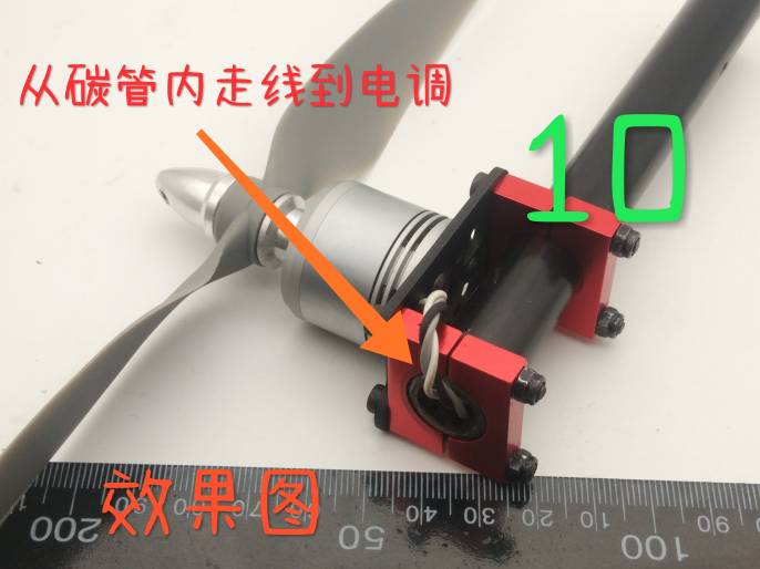

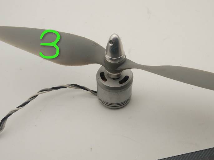

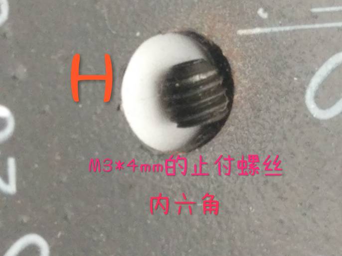

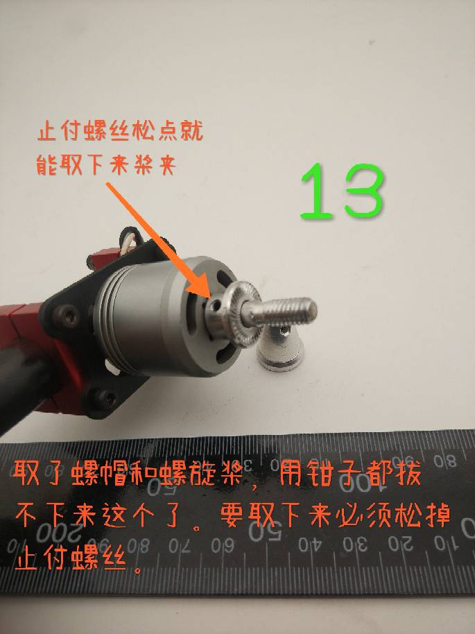

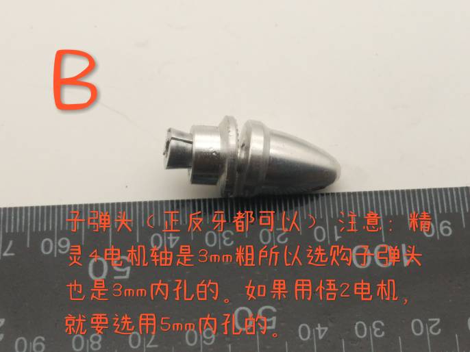

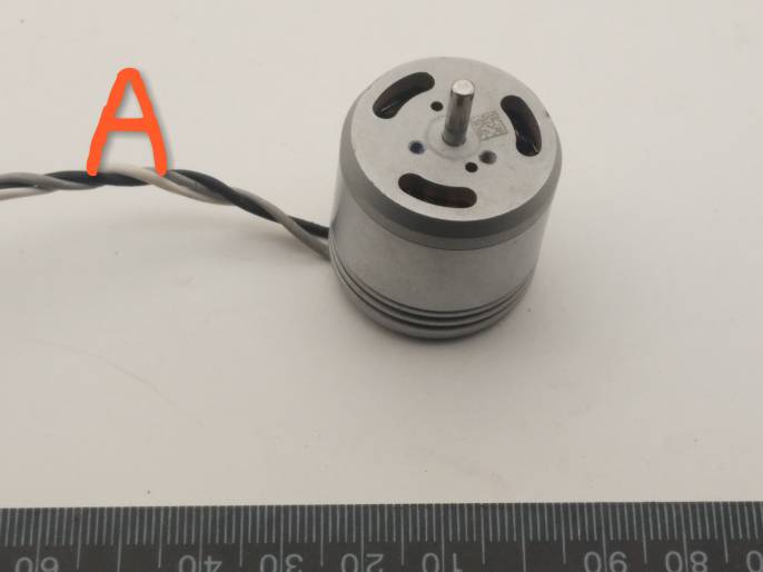

结束语:就这么个情况,各位。动平衡经过测试,用的4S电池,全油门情况下不装桨,很稳定。抖动几乎微小。这里跟打磨主轴打磨缺口和止付螺丝长度有关系。加工过程注意把握尺寸。便宜质量好的4S电机就这么简单,这么一改螺旋桨也便宜了。
悟电机也可以这样方法加工。悟2电机出轴长度挺长的。

发表于 2019-8-8 17:14:18 | 显示全部楼层
我知道一定会有人说动平衡的问题。但我觉得ok,早就有厂家应该这么做了
发表于 2019-8-8 19:27:14 | 显示全部楼层
owenbeibei 发表于 2019-8-8 13:57 DIY精灵4电机子弹头防射桨多轴及固定翼均可以使用,低成本高享受 固定翼,电池,电机,DIY,多轴 作者:大江南北 8490
精灵4电机原厂线就是这样的。
原装电机是多少kv的?
 楼主| 发表于 2019-8-8 19:57:27 | 显示全部楼层
宜兴模友 发表于 2019-8-8 19:27 DIY精灵4电机子弹头防射桨多轴及固定翼均可以使用,低成本高享受 固定翼,电池,电机,DIY,多轴 作者:owenbeibei 6365
原装电机是多少kv的?
精灵4用的2312s电机,应该是960kv4s的。
