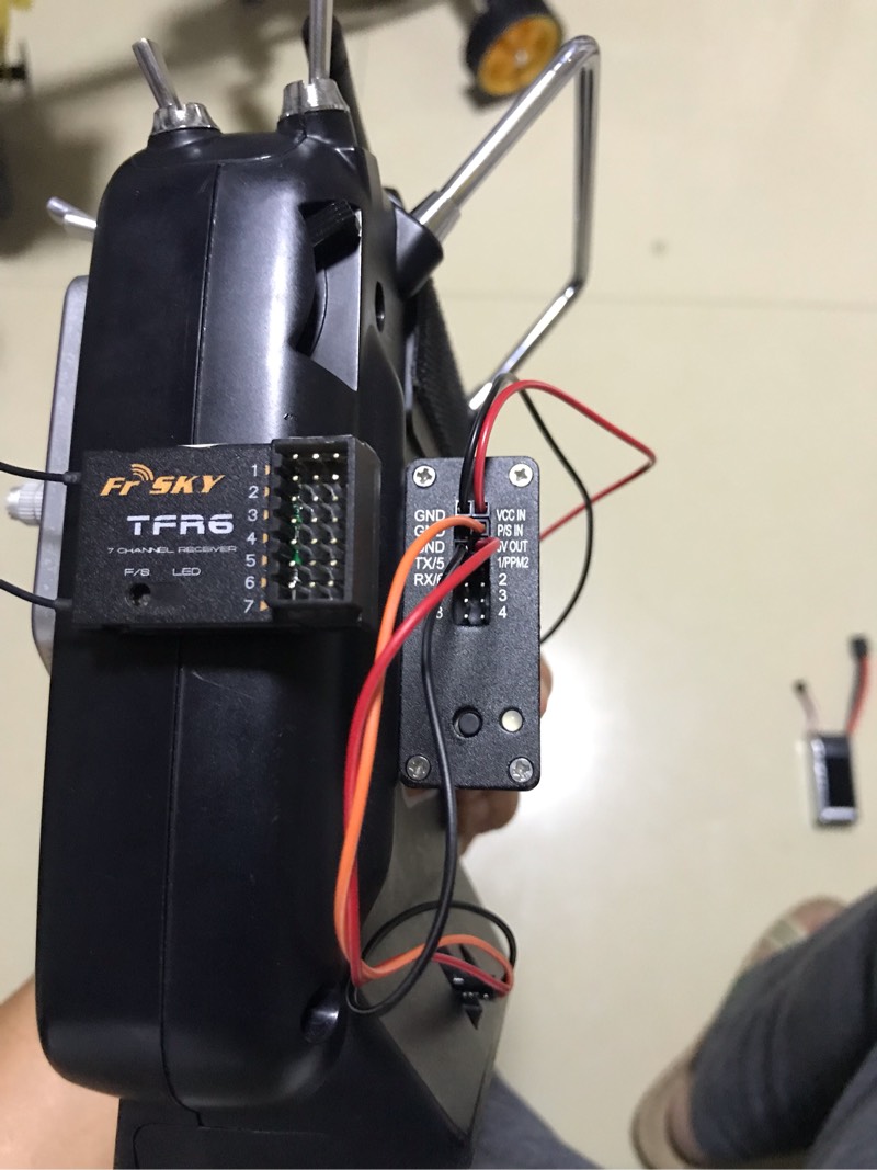

futaba,t8fg,tfr6,非凡433,头追,直连?or转发?
以上是我所使用的设备,现在的情况是,1:单单futaba,直连433没有问题,只不过是从小方口里引出正极付极和PPM信号极连接到433就OK了。2:单单futaba,通过教练线连接skyzone03眼睛,头追功能也能够顺利实现。那么问题来了,遥控器只有一个教练口这两者怎么同时实现呢?方案一:基本通道用转发模式,教练口让给skyzon03眼镜。方案二:听说433发射支持两组PPM信号输入,那么具体该怎么连呢?遥控器到433的已经搞定了,眼镜小圆口出来的那几根线连到433的那些个位置?(还要对发射模式进行选取切换)
问题1.方案一中我的frsky tfr6接收机怎么跟433连?
         2.方案二中眼镜小圆口的那几根线怎么跟433连?
          3.t8fg屏幕显示的这种图片有什么区别?
           4.需不需要对飞控里面的78通道做一下自定义?

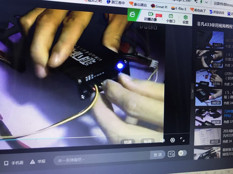

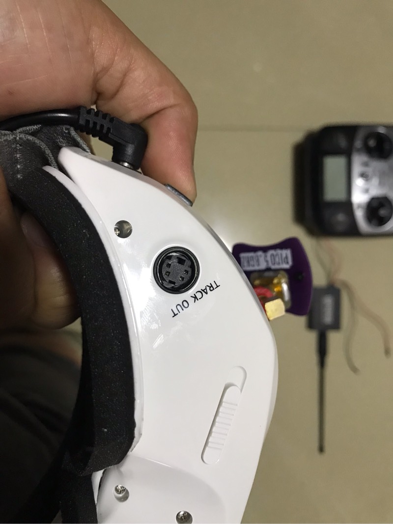

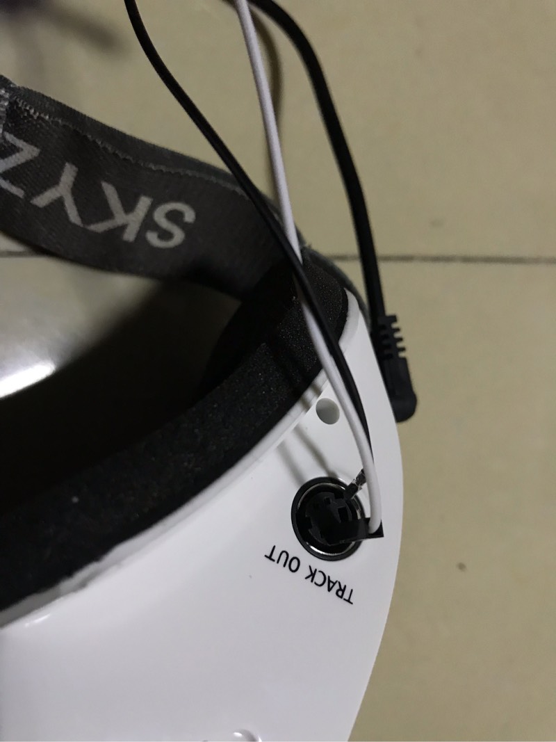

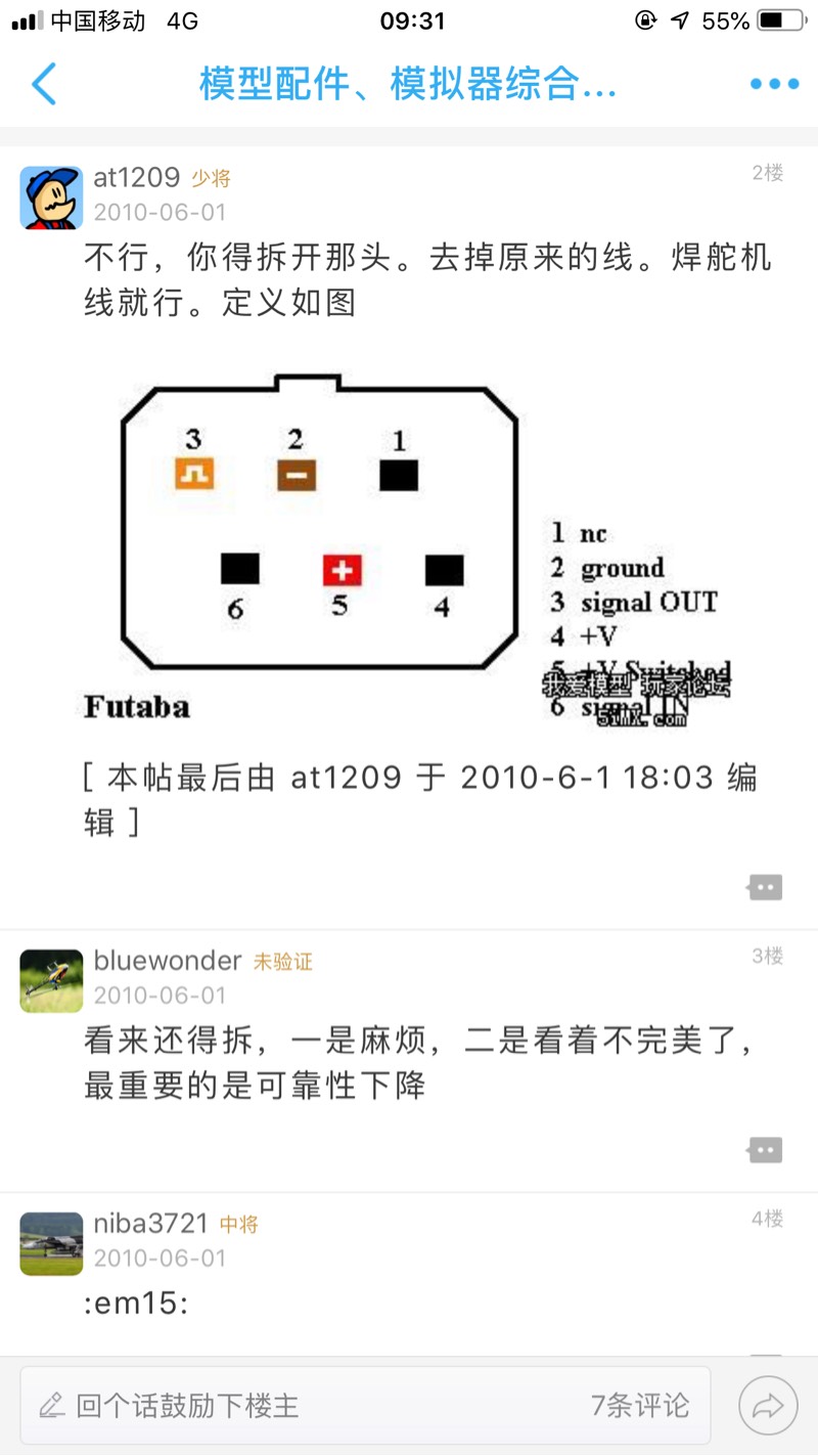

方案一当中的转发连接以及头追设置没有问题了,苦于接收机只有6通不能映射头追的78通道信号反应。方案二中的从眼镜引出的那两根线连接到433,问题是到底是眼镜哪里引出来的两根线,视频没讲清楚啊?

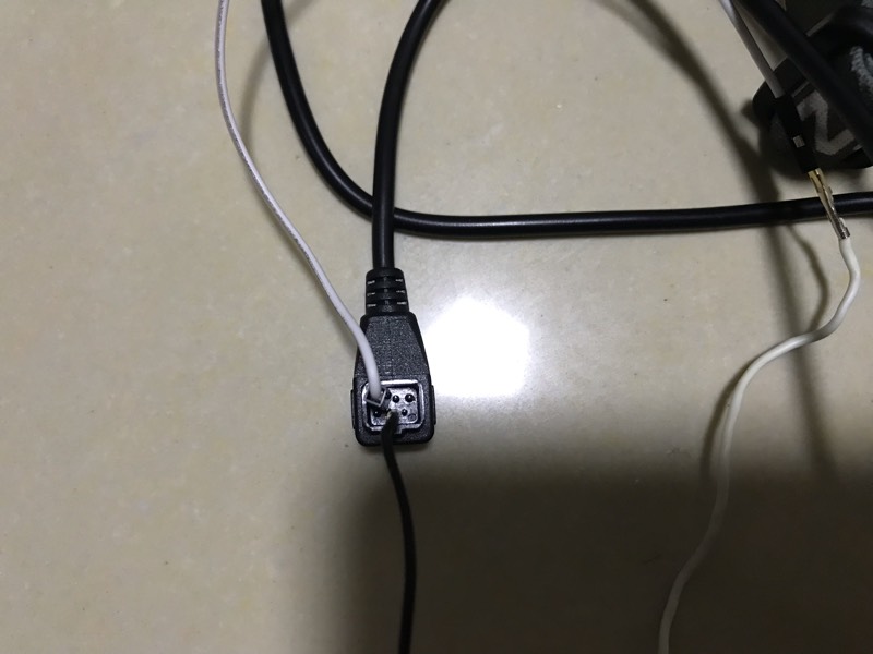

转发搞定了,双PPM下午试试,应该也没有问题了。
 楼主| 发表于 2019-8-6 23:44:24 | 显示全部楼层
所有问题均已搞定
