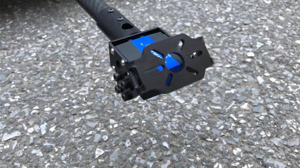

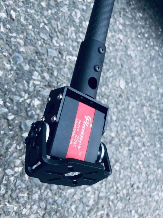

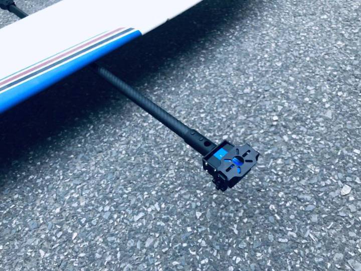

载机采用飞龙2160航测机,倾转舵机及碳管舵机固定座用的Planner舵机,飞龙2160是18mm碳管,出厂已经开孔刚好匹配安装。还走20mm和25mm的安装夹,就需要玩家自己在碳管上打孔了,建议淘宝一把3mm铣刀开孔,避免碳管毛刺。不要用普通钻头,价格就贵几块钱。
