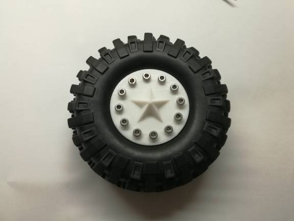

 楼主| 发表于 2019-7-26 20:15:03 | 显示全部楼层

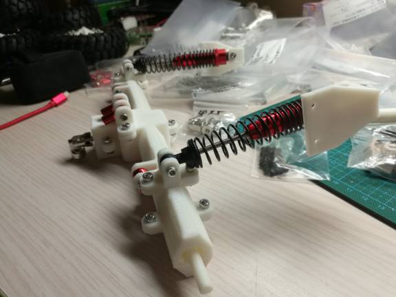

今天把轮胎螺丝都上了,后桥也基本装好了,明天打印和装配前桥,如果时间充裕就把车架也做出来

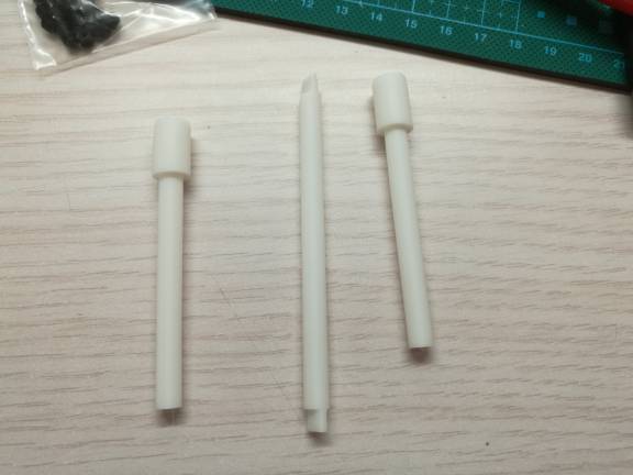

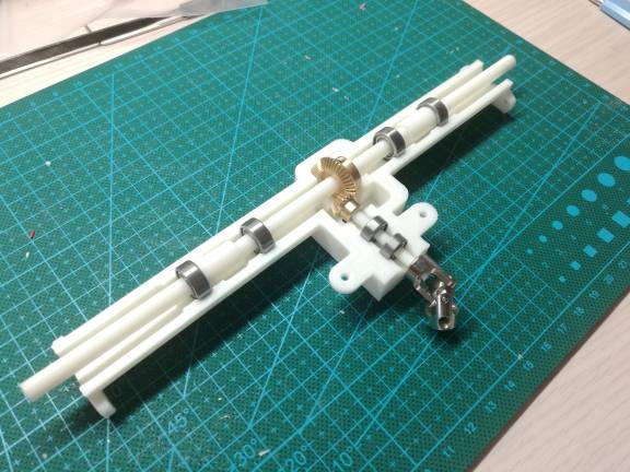

 楼主| 发表于 2019-7-27 18:56:51 | 显示全部楼层
下午打了前桥轴。我本打算用市面上的镀铬轴,但轴比轴承内孔粗0.02mm,以手头的条件没法套,所以改成打印轴,而受限于打印条件,打印机在打印超过110mm长的轴时会出现断层,躺着打轴则会遇到轴不圆的问题。所以我把轴做成了分段式,后桥轴由五段,前桥轴由三段组成,凸台是为了卡住轴承防止两侧半轴脱落。当然强度我是很怀疑的,先凑活一下,等做好了下地走两圈,有问题再说

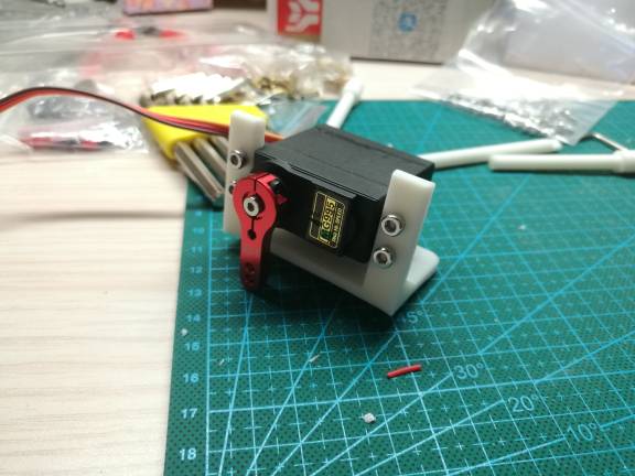

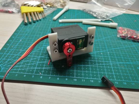

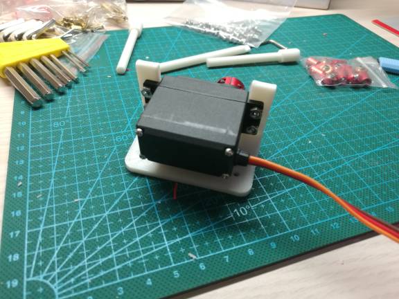

 楼主| 发表于 2019-7-27 22:10:49 | 显示全部楼层
晚上打了舵机座,明天打前桥。
[柜台机]-3D打印1:10攀爬计划  作者:柜台机 1742
[柜台机]-3D打印1:10攀爬计划  作者:柜台机 7336
[柜台机]-3D打印1:10攀爬计划  作者:柜台机 9529

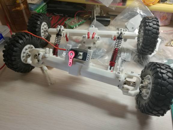

 楼主| 发表于 2019-7-28 13:24:31 | 显示全部楼层
前桥内部传动结构,轴不得已采用这种方式,最终效果还是要等车下地走走再看。

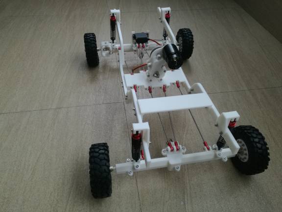

 楼主| 发表于 2019-7-29 14:21:10 | 显示全部楼层
前后桥基本装配完毕,正在打印车架,电调盒,电池座。

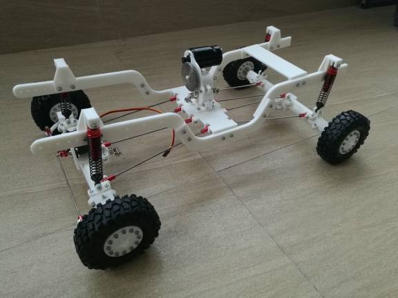

 楼主| 发表于 2019-8-2 18:03:52 | 显示全部楼层
除了电子设备和传动轴,整辆车基本完工,车壳暂时不做了,后面准备发视频到b站。第一次做水平还是差些,下地跑跑看有什么问题,下一辆车改进。估计下一辆车会在明年8月落地。

 楼主| 发表于 2019-8-2 18:07:36 | 显示全部楼层
柜台机 发表于 2019-8-2 18:03 [柜台机]-3D打印1:10攀爬计划  作者:柜台机 2230
除了电子设备和传动轴,整辆车基本完工,车壳暂时不做了,后面准备发视频到b站。第一次做水平还是差些,下 ...
车设计大了,轴距460,轮距300,108mm车轮装着显小了,另外中部车架设计低了,比例不太协调。第一辆车只要下地能跑就算做成了,碰到的问题都会在下一辆车上解决。

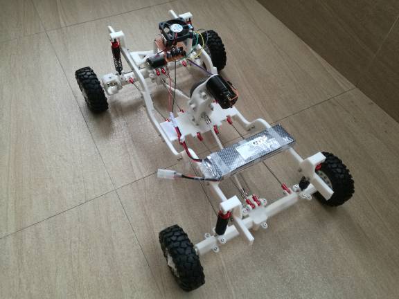

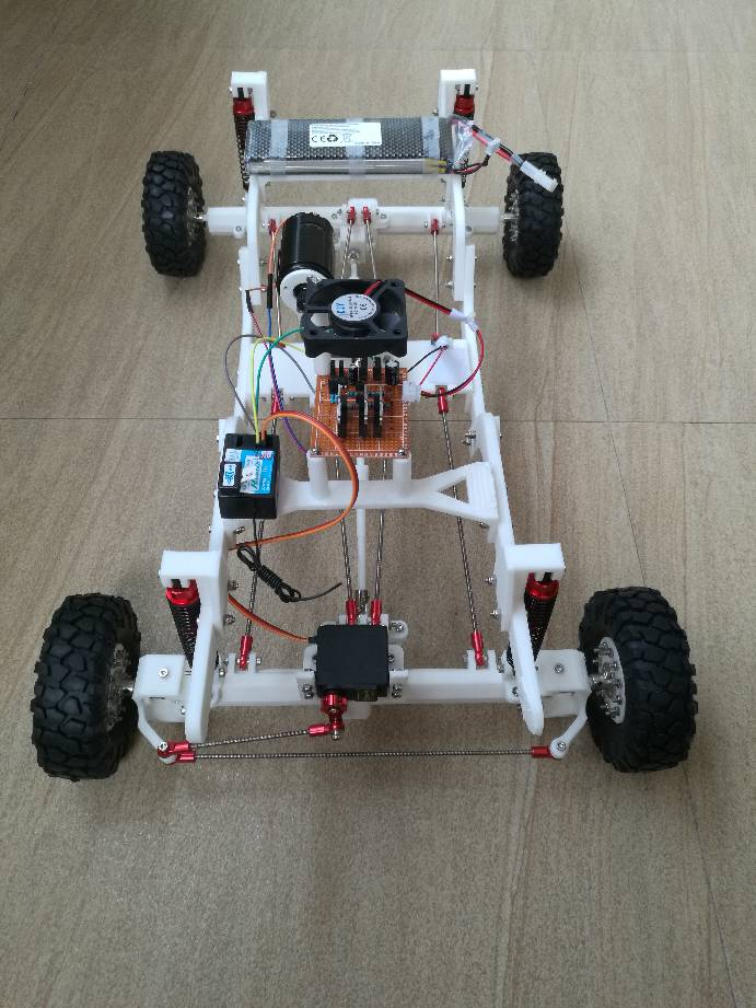

 楼主| 发表于 2019-8-4 11:25:56 | 显示全部楼层
电子设备安装完毕,车已经准备好了,今天下午去公园下地试一下。以后的所有视频都会发到b站,b站账号与此账号同名。
[柜台机]-3D打印1:10攀爬计划  作者:柜台机 9334
[柜台机]-3D打印1:10攀爬计划  作者:柜台机 440
[柜台机]-3D打印1:10攀爬计划  作者:柜台机 2848
[柜台机]-3D打印1:10攀爬计划  作者:柜台机 3922
[柜台机]-3D打印1:10攀爬计划  作者:柜台机 822
