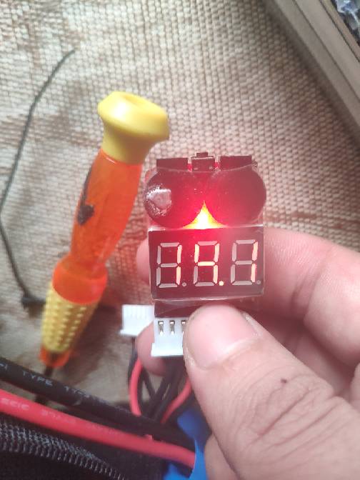

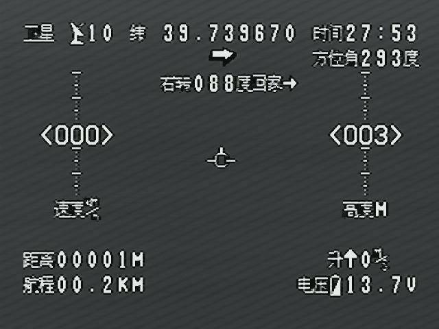

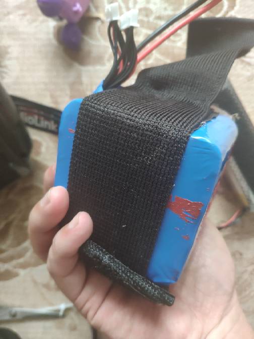

发表于 2019-7-14 20:47:39 | 显示全部楼层 |阅读模式
4s4p 力神2500毫安5c   总10000毫安,重800多克
ts835图传,
小蚁一代,
非凡n1 osd,
naza lite v1
原装gps,
2213 935kv,
1045桨
起飞重量大概2000克
预热一分钟,
悬停25分钟,
3.2落地回到3.5,落地电池温热,第一次飞,电池再用用可能更好一些,飞到多一半时间小蚁没电关机了,图传没信号也是醉了
电池组好花了140,包邮。性价比超级高,单价
7.4

18650截止放电电压是2.85。你这电池还能继续飞
发表于 2019-7-14 22:49:24 | 显示全部楼层
还能继续飞18650确实可以超长续航 f450,25分钟悬停 电池,图传,GPS 作者:wyd1996 6167 18650确实可以超长续航 f450,25分钟悬停 电池,图传,GPS 作者:wyd1996 1922 18650确实可以超长续航 f450,25分钟悬停 电池,图传,GPS 作者:wyd1996 5773
嗯,3.2落地还回升了到3.5
发表于 2019-7-15 08:11:50 | 显示全部楼层
放到3.0就可以了  留点余量

发表于 2019-7-18 06:07:23 | 显示全部楼层
你要是用好一点的三洋电池。3400左右。那不得了。  不过还是得测试好,你这个飞机在暴力的时候。最大电流。 巡航电流。  然后确定你的电池能不能经得住这个电流范围。 那样会更安全。
发表于 2019-7-18 12:51:29 | 显示全部楼层
发热吗?,电调和电池
