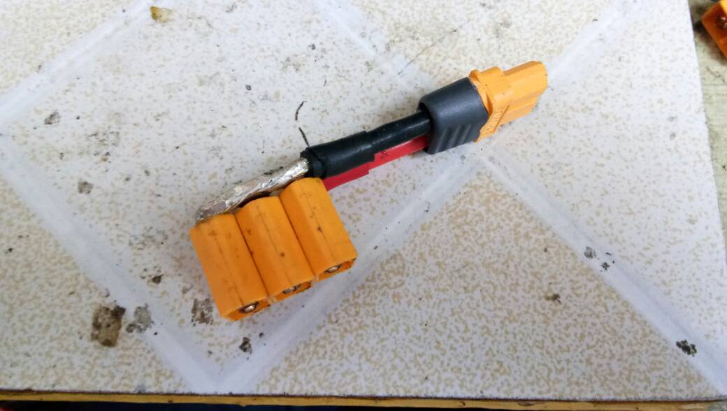

闲的没事做了个3头并联接头,这下用小容量电池也可以当电包用了
发表于 2019-6-15 13:48:27 | 显示全部楼层 |阅读模式
闲的没事做了个3头并联接头,这下用小容量电池也可以当电包用了 电池 作者:FPVFlight 5010
闲的没事做了个3头并联接头,这下用小容量电池也可以当电包用了 电池 作者:FPVFlight 7580

发表于 2019-6-15 23:19:36 | 显示全部楼层
问一下楼主两块容量不一样的电池并联,可以直接在飞机上使用吗
 楼主| 发表于 2019-6-16 00:22:28 | 显示全部楼层
孤独飞翔 发表于 2019-6-15 23:19 闲的没事做了个3头并联接头,这下用小容量电池也可以当电包用了 电池 作者:FPVFlight 5034
不可以的,如果硬上容量小的那块会提前过放
发表于 2019-6-16 11:45:33 | 显示全部楼层
孤独飞翔 发表于 2019-6-15 23:19 闲的没事做了个3头并联接头,这下用小容量电池也可以当电包用了 电池 作者:wsqzdz 4611
并联的话最好采用容量一致的电池,保证放点平衡不会一块已经过放,另一块还有电。串联电池的话,还要考虑内阻平衡问题,内阻不一致会放电不平衡
