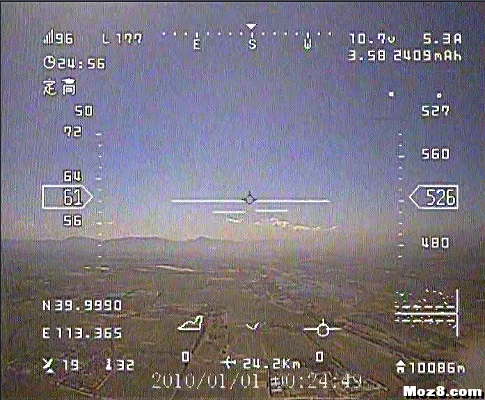

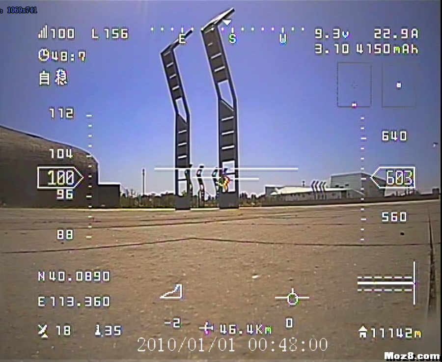

载机还是AR
动力把原来的2205S+6038换成了2216+9寸  效率比之前多飞了8分钟左右
别的没有变。
天线用的枫叶5DB+17DB+杂牌14DB
11公里后没图像了。。
915增程开最小档位飞到11公里信号80多。。拉不到极限。也够玩了。
上图。。
