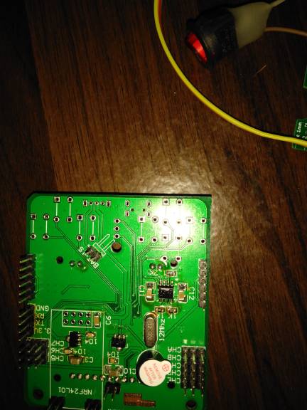

前面2个是洞洞板的,第一次做的时候还失败了,断断续续2、3个月才搞定,然后改到一个控壳里,结果控壳被我挖得面目全非,非常非常非常的丑,已经被我拆了第三个萝莉控 固定翼,电池,天线,图传,电调 作者:wooddoor 6256 。第二个干脆就直接裸奔了。后来又找追梦买了一个控板,只能1s的,结果被我接上2s电,挂了。几个月后,嘉立创、捷配打架,群里兴起打板狂潮,我也凑个热闹,打了好几个板子(追梦的mini控板拼接收、电调、集成电调的接收),于是再次动工,制作。
这是追梦的板子的说明:
第三个萝莉控 固定翼,电池,天线,图传,电调 作者:wooddoor 2895
第一次焊接贴片,还好吧,没想象中难,不过毕竟这个板子最小也就0806的贴片,再小可能就没那么容易了。
第三个萝莉控 固定翼,电池,天线,图传,电调 作者:wooddoor 4786
挖控壳(请忽略挖得那么丑陋,毕竟第一次做,也没啥好工具,几乎全靠一把微型电钻挖的,一不小心就挖过头了第三个萝莉控 固定翼,电池,天线,图传,电调 作者:wooddoor 7523 ),这个盒子还是去年群里某大佬推荐的,原来打算给之前洞洞板做的裸奔的那个控穿衣服的,结果发现这个盒子太高了,其实并不太是适合做控壳,于是一直搁置。这次做控,把它翻出来用吧,因为比较高,里边空间充足,于是干脆把图传接收也装里边去。

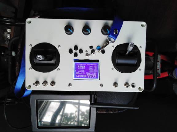

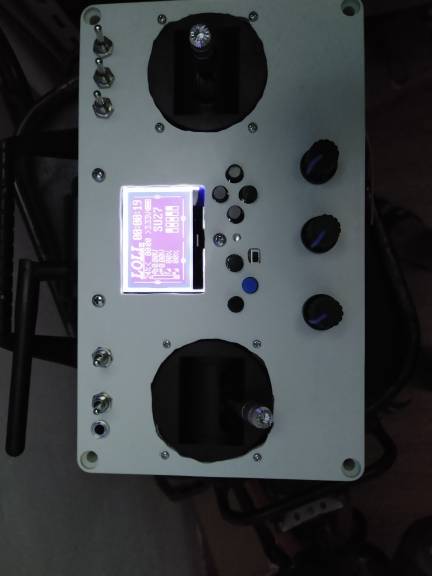

控部分全部完工,除了控挖的丑,其它都还好啦第三个萝莉控 固定翼,电池,天线,图传,电调 作者:wooddoor 8535

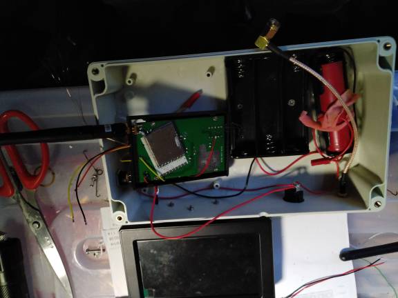

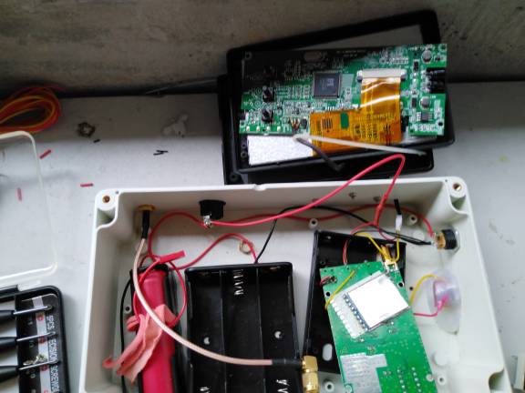

把显示屏(多年前装可视倒车的屏,因为后来有问题,就拆下了一直闲置,这次有它的用武之地了)、图传接收装上去:
第三个萝莉控 固定翼,电池,天线,图传,电调 作者:wooddoor 2121
4块18650,最边上那个红色的专门负责给控供电,其它3个串联,12v,给图传接收和屏幕供电:
第三个萝莉控 固定翼,电池,天线,图传,电调 作者:wooddoor 8152

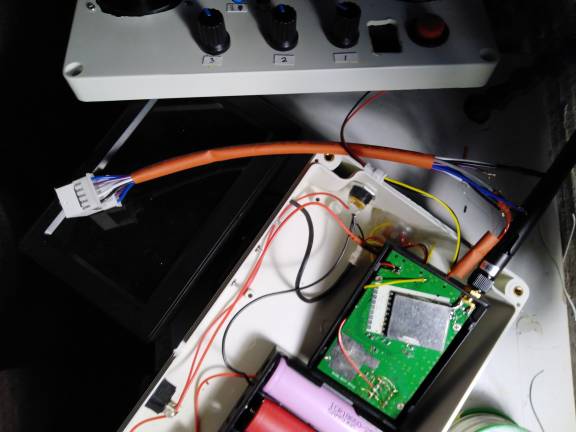

因为图传塞进盒子里边了,无法看到图传接收的频道显示,需要引出数码管到控壳外边,还有图传的开关按钮、av输出、电源全都要接引出来。测试标记一下原图传中数码管的各引脚定义:

从图传里边引出来线全部从原来图传的av接口中穿出来(线不能大,所以接数码管的必须用漆包线了),图传的av接口没有引脚露出来可供焊接的,找到一条路过的线路,刮开阻焊层焊接上去(黄色那条线):

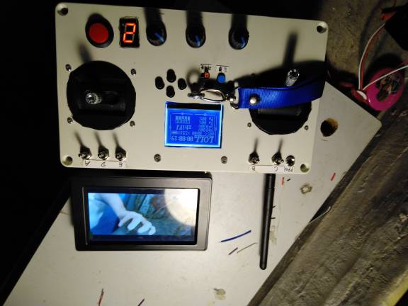

完工,上电测试,一切正常(除了忘了把遥控的天线装上去第三个萝莉控 固定翼,电池,天线,图传,电调 作者:wooddoor 6246 ):
