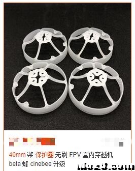

最后找到一款30包邮的神圈{:1_61:},我感觉外形比原厂好看多了。
先说说对比吧
1、重量比原厂的要轻2g(小机轻1g手感都有差别)
2、材料好,我猜测应该是pp材料,翼飞原厂说是pc料(没有pp耐冲击)
3、安装后肚子不蹭地
4、需要轻微改装下才能安装(就是挖个槽给电机线)

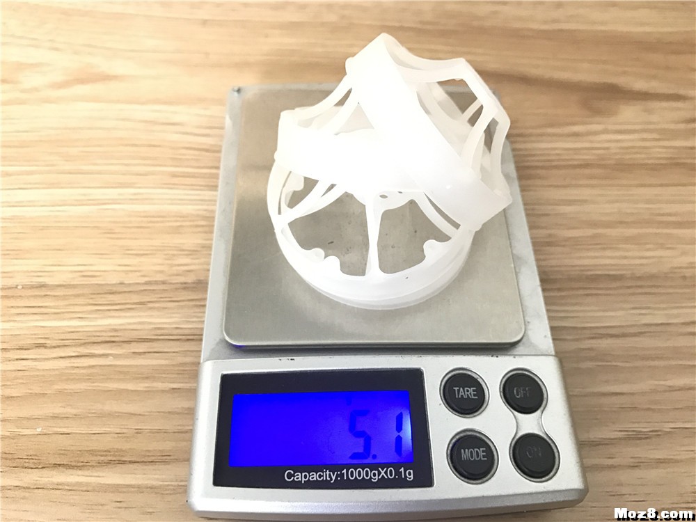

我找到的5.1g~

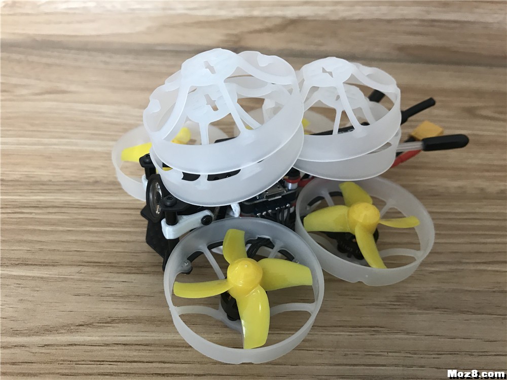

改装步骤:小刀切两个小口然后掰出来剪掉就ok
翼飞 cinebee 蜂机 保护圈升级版 电机,hlg和cine4,cinewhoop,翼飞cinebee,cinebee改装 作者:a84549422 6915
改完后安装效果
翼飞 cinebee 蜂机 保护圈升级版 电机,hlg和cine4,cinewhoop,翼飞cinebee,cinebee改装 作者:a84549422 592
翼飞 cinebee 蜂机 保护圈升级版 电机,hlg和cine4,cinewhoop,翼飞cinebee,cinebee改装 作者:a84549422 279
大肚子也不蹭地了
