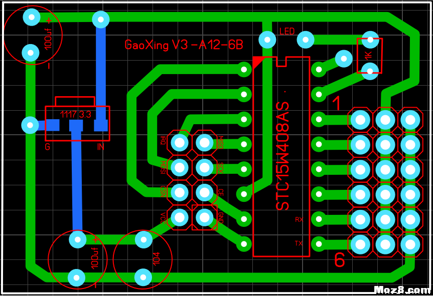

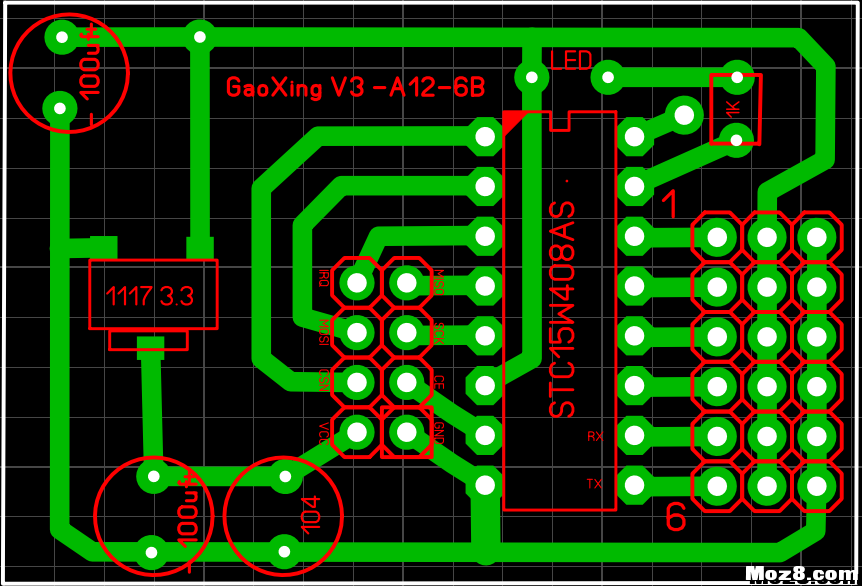

     今天第一次用Sprint-Layout画PCB板,因为在学做萝丽控,元件打算按教程里的用直插式的。所以画了一个萝丽三代控的直插元件六通接收PCB,请大神帮忙看看,有没有明显的错误,打算去制板打个样。 第一次用Sprint-Layout画PCB板 画PCB板好学吗 作者:gaocl 6298

但是总结一下第一次画PCB板的问题:
1.第一次画完没有仔细检查,单片机居然没有接地(帖子里已经有高手帮看出来了),这种错误不应该的。
2.AMS1117 贴片的焊盘画小了,下次应该再画大一点。
3.对实物没有概念,导致接LED灯的电阻长度画得短了点,焊的时候电阻就只能直立起来了。
4.104电容与100uf电容位置最好换一下,这样电容就可以给放倒了,可以降低整个板的高度。
5.整体元间之间的间隙稍大,可以再适当的压缩一下。
将上述问题修正并精简完后,可以开始考虑贴片模式了。

1117你打算怎样接?

接在正面,接下面三个脚。

是不是完全可以移到背面去,做成单面板?

1117的封装不对

单片机负极不接地吗?

确实是有这个错误,感谢

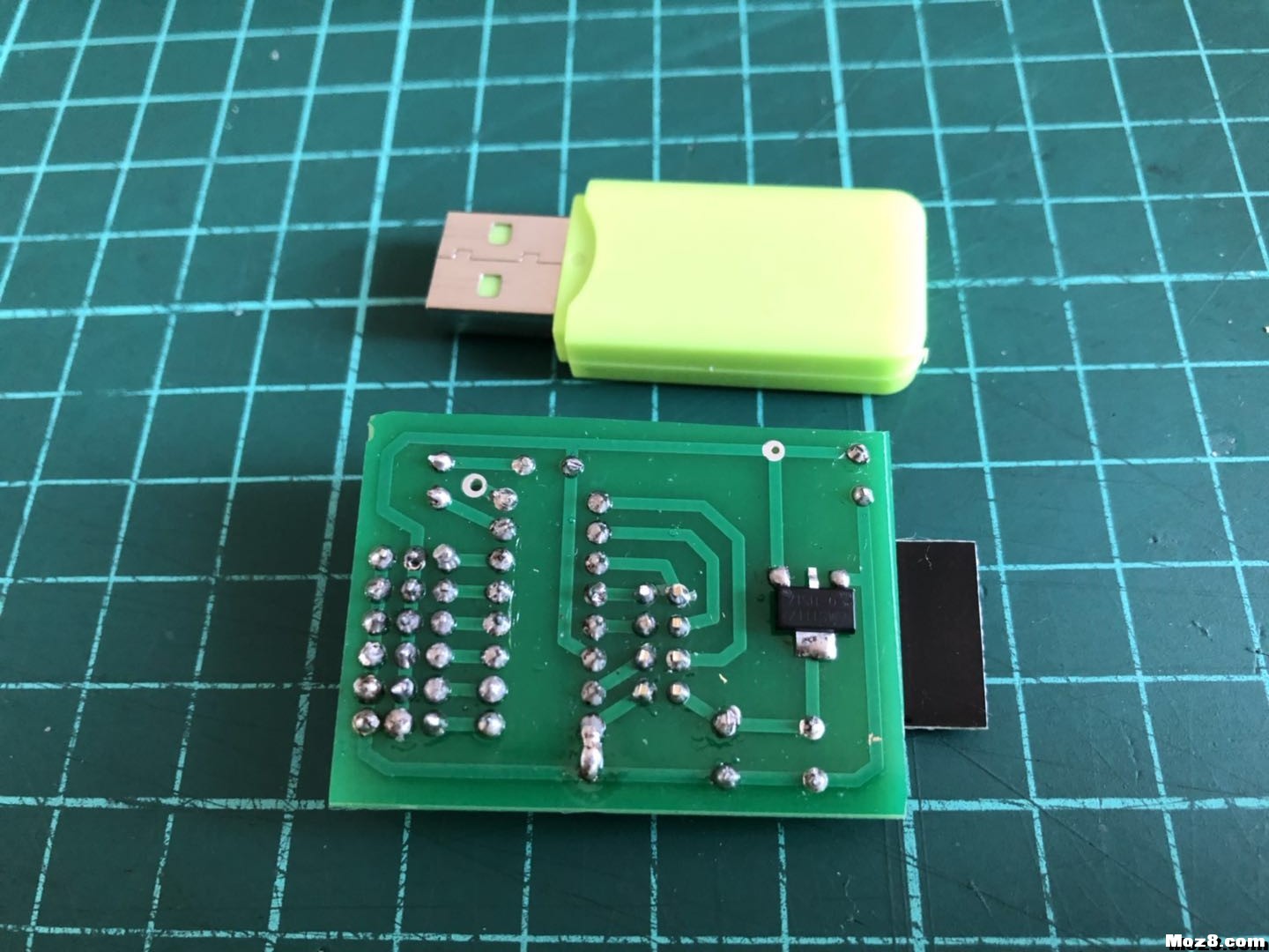

板子打样回来了,一次最少打五块,每块我切成了六个,一共30个,我得用到什么时候去?第一次用Sprint-Layout画PCB板 画PCB板好学吗 作者:gaocl 5522

这是我焊接完的效果背面
