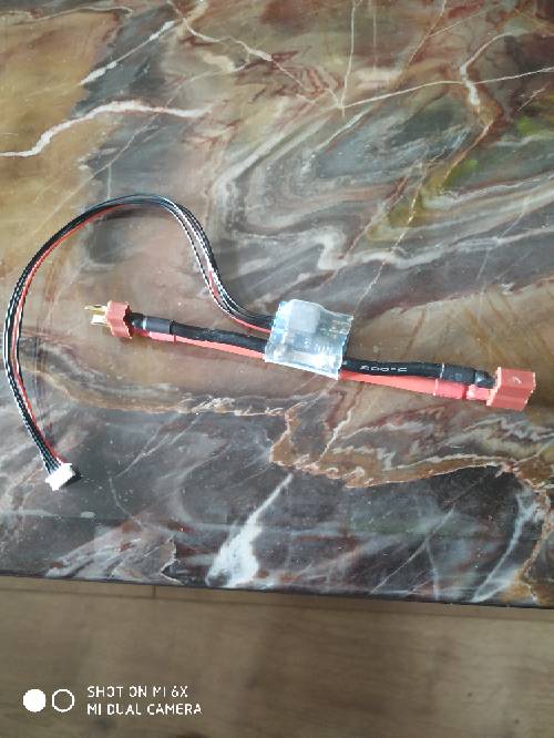

电流计输入端和输出端怎么区分?

发表于 2019-5-18 15:57:00 | 显示全部楼层
插电池的那端就是输入咯
发表于 2019-5-18 17:02:56 | 显示全部楼层
看上面的丝印。
发表于 2019-5-18 17:31:34 | 显示全部楼层
插反又插不上电流计问题 电流,问题,输入,端和,输出 作者:飞一样的感觉 9356

 楼主| 发表于 2019-5-19 22:57:00 | 显示全部楼层
心魔 发表于 2019-5-19 07:46 电流计问题 电流,问题,输入,端和,输出 作者:swlwj123 3494
是不是标反了
我也感觉标反了,你确定吗?
发表于 2019-5-20 07:44:42 | 显示全部楼层
插反也不会坏
发表于 2019-5-20 12:48:39 | 显示全部楼层
swlwj123 发表于 2019-5-19 22:57 电流计问题 电流,问题,输入,端和,输出 作者:心魔 8420
我也感觉标反了,你确定吗?
恩,T插电池端是母插,对应接的电流计是公插,所以你标的(输出)公插端是输入

发表于 2019-5-29 13:57:55 | 显示全部楼层
心魔 发表于 2019-5-20 21:28
你确定能插反?呵呵
当然,只要正负极不接反
