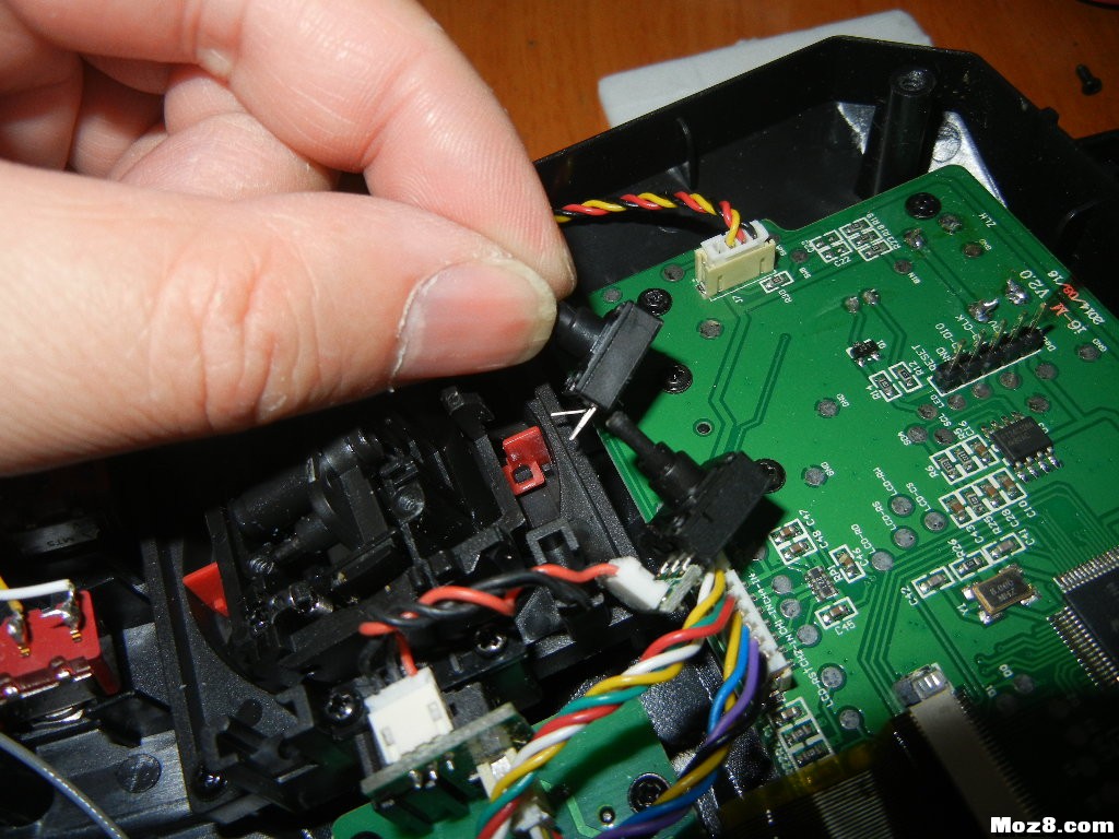

富斯 i6用了4年,某天飞行觉得 4通不对劲
回来检测,发现4通输出不对,应该是电位计坏了
打开后盖,把固定 4通摇杆轴 的4个小螺钉拆掉
电位计就取了出来

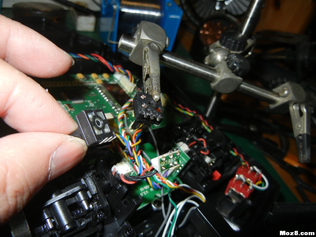

给 i6 换电位计 富斯,电位器3296 作者:payne.pan 3254

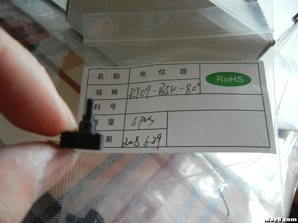

最好跟我储备的下面型号吻合
给 i6 换电位计 富斯,电位器3296 作者:payne.pan 4512
用热风枪把 坏了电位计取下来,再把新的换上
给 i6 换电位计 富斯,电位器3296 作者:payne.pan 4488
完成后测试,  i6 修复了!
