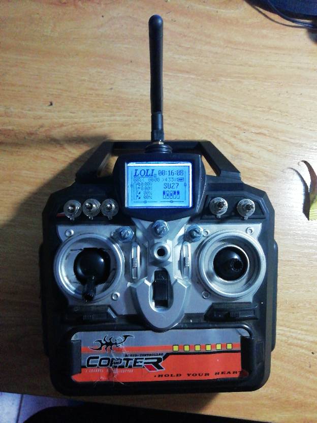

萝丽3代完工 模拟器,接收机,一代元宵萝莉,一代花朝萝莉 作者:诸葛千机 2371
垃圾场收的外壳,从买零件开始,陆陆续续搞了半个月,上机调试了一下都能用了,还没舍得首飞,在飞模拟器

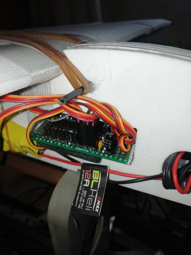

接收机

接收机咋对频的
 楼主| 发表于 2019-5-1 07:31:25 | 显示全部楼层
灵魂无处安放 发表于 2019-4-30 20:15 萝丽3代完工 模拟器,接收机,一代元宵萝莉,一代花朝萝莉 作者:诸葛千机 6859
接收机咋对频的
接收机上电灯长亮,打开遥控器进入菜单,找到接收管理,新建接收1秒内会显示对频成功,如果没有就检查电路吧,或者固件不对,注意接收机上电长亮,不是闪一下长亮,如果闪一下长亮就说明接收机对过频了,或者固件问题,重新刷下接收固件吧
发表于 2019-5-3 04:45:05 | 显示全部楼层
还有一种可能芯片烧了萝丽3代完工 模拟器,接收机,一代元宵萝莉,一代花朝萝莉 作者:识字读书 3426 我烧过新版六通的芯片15W408
