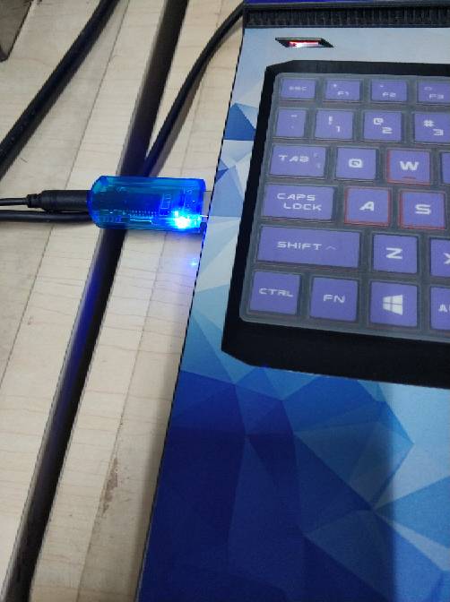

发表于 2019-4-27 21:52:09 | 显示全部楼层
弄个无线模拟器

武杰杰 发表于 2019-4-27 21:52 华科尔D10刷了5.0系统,玩不了模拟了,大神教下怎么设置 华科尔,点刷app不上去,快刷app下载 作者:那就你的粉丝吧 7857
弄个无线模拟器
以前看到过,怎么弄?华科尔D10刷了5.0系统,玩不了模拟了,大神教下怎么设置 华科尔,点刷app不上去,快刷app下载 作者:那就你的粉丝吧 4640

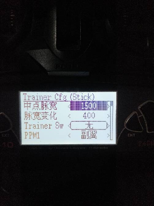

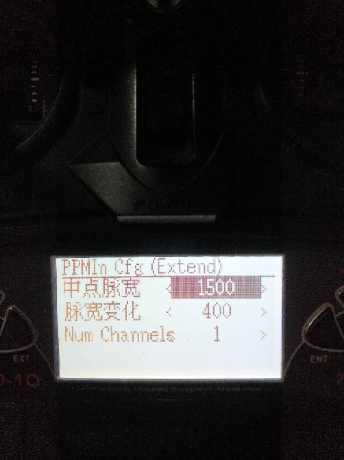

 楼主| 发表于 2019-4-28 15:32:37 | 显示全部楼层
wys0301mm 发表于 2019-4-27 19:33 华科尔D10刷了5.0系统,玩不了模拟了,大神教下怎么设置 华科尔,点刷app不上去,快刷app下载 作者:那就你的粉丝吧 8273
这个好办,在模型设置里,把发射类型 改为ppm 输出。我这里就是发射功率下面的那一项!!! ...
这个要设置吗?
华科尔D10刷了5.0系统,玩不了模拟了,大神教下怎么设置 华科尔,点刷app不上去,快刷app下载 作者:那就你的粉丝吧 4400
华科尔D10刷了5.0系统,玩不了模拟了,大神教下怎么设置 华科尔,点刷app不上去,快刷app下载 作者:那就你的粉丝吧 1347
发表于 2019-5-1 02:51:23 | 显示全部楼层
把PPM IN关了,协议选PPM,清楚ID
 楼主| 发表于 2019-5-1 23:36:59 | 显示全部楼层
52myzb 发表于 2019-5-1 02:51 华科尔D10刷了5.0系统,玩不了模拟了,大神教下怎么设置 华科尔,点刷app不上去,快刷app下载 作者:那就你的粉丝吧 2690
好的,谢谢,过几天去学校了试试

发表于 2023-6-24 15:56:18 | 显示全部楼层
把ppm in关了,哈哈,我折腾好几天了,关了终于连上了,多谢
