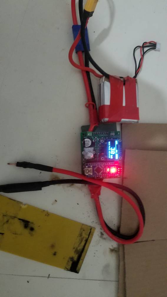

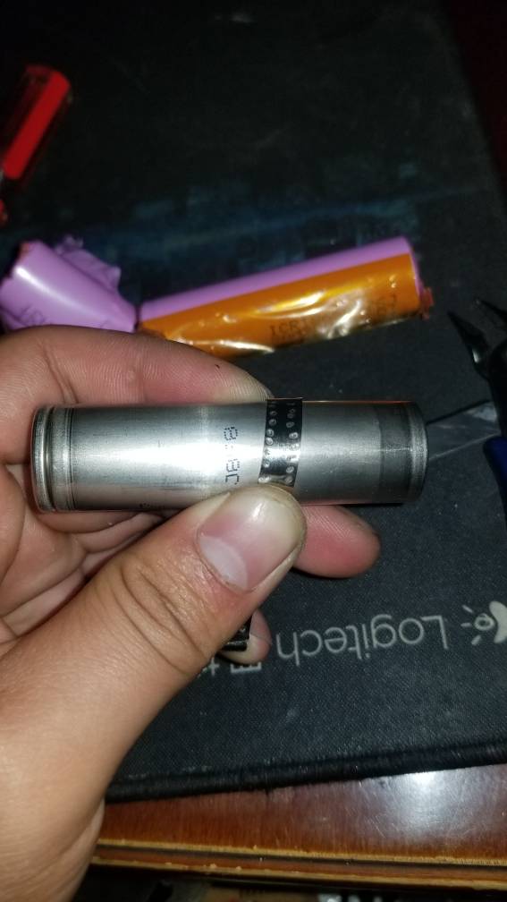

朋友给了几块穿越机电池,
有一块rush 100c 1600mah的有些鼓,正好拆了改3s试试,
还凑合,开30ms
点焊0.15纯镍基本ok手拽不下来
用钳子使劲还是能拽下来
如果
穿越机电池测试点焊机 穿越机,电池 作者:beach5319 2962
穿越机电池测试点焊机 穿越机,电池 作者:beach5319 8190
搞两块串连基本没问题了

我之前发过,看主页有

电池电焊我认为还是悠着点,毕竟是短路电池方式,不比超级电容就是为瞬间大电流放电设计。
 楼主| 发表于 2019-4-22 00:08:49 | 显示全部楼层
gaware 发表于 2019-4-22 00:05 穿越机电池测试点焊机 穿越机,电池 作者:beach5319 3728
我的主力电池是个3s2p 20000mha的,用小电池只是试试而已

用万用表量量电压就可以看出工作状态了,实在不行bb响接两线也能量

我觉得还是弄个电容阵比较稳妥  就是焊电容的时候会抓狂
 楼主| 发表于 2019-4-25 16:20:39 | 显示全部楼层
duronlgaaa 发表于 2019-4-25 09:25 穿越机电池测试点焊机 穿越机,电池 作者:beach5319 9235
各有各的好处,看
自己适合那种
