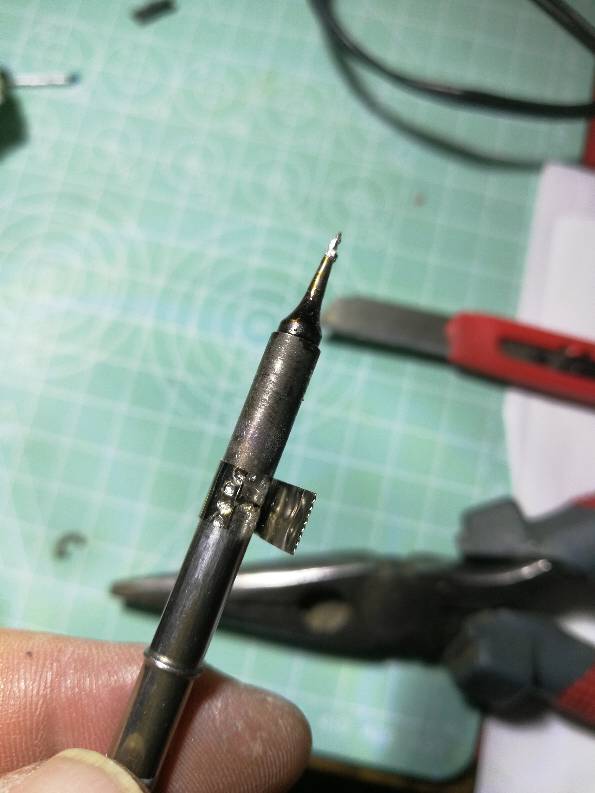

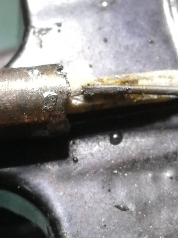

很久以前我发过日本原装断尾t12焊芯修复。由于断接处采用高温金属丝绑接,不牢靠,易脱落。现在自制了一个点焊机。用处来了,直接焊上,很不错,电阻杠杠的稳定。外壳用0.1的电池链接钢带点焊连接,平整,上手柄自如得不要不要的!

提醒一下,焊接断线时,点焊电流不要太大,不然化掉了。修复T12原装焊芯升级 电池 作者:gaware 7777 修复T12原装焊芯升级 电池 作者:gaware 7014 修复T12原装焊芯升级 电池 作者:gaware 5422

 楼主| 发表于 2019-4-21 23:23:06 | 显示全部楼层
爱飞的 发表于 2019-4-21 01:01 修复T12原装焊芯升级 电池 作者:gaware 2244
你这点焊机效果也太不好了吧
效果不错,主要是比化锡温度高好多不是外力断不了。

 楼主| 发表于 2019-4-21 23:58:13 | 显示全部楼层
爱飞的 发表于 2019-4-21 01:01 修复T12原装焊芯升级 电池 作者:gaware 7336
你这点焊机效果也太不好了吧
还行,主要是一个笔短路烧缺了,所以不是规整的圆点不影响点焊效果。点这些在圆柱上,近距离,力度不好一致导致点大点小不均。不可能太完美啊!修复T12原装焊芯升级 电池 作者:gaware 6898 修复T12原装焊芯升级 电池 作者:gaware 7443 修复T12原装焊芯升级 电池 作者:gaware 6907
