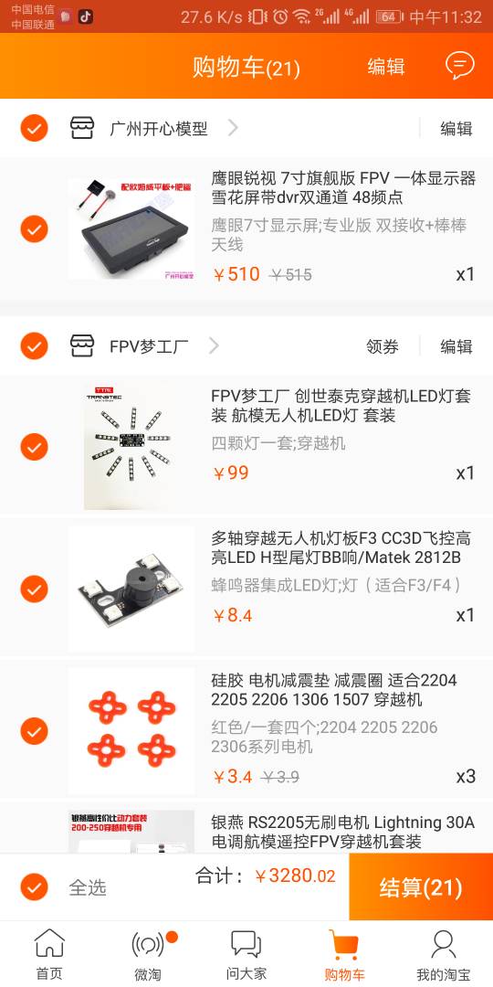

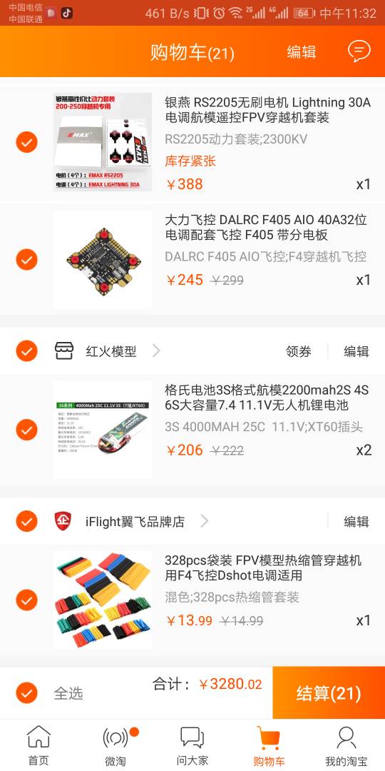

新手入坑模拟器练了一年多了,淘宝准备买一套零件设备啥的自己装,求大佬帮忙看看我这还差啥,或者有哪些不足,谢谢啦

这个配置,,,壕吗。。零件基本都是我在淘宝找的低价的了求大佬帮帮我 模拟器 作者:战兔 7349 求大佬帮帮我 模拟器 作者:战兔 578

在上面好几家店买过东西,那什么火山口,开心模型,FPV梦工厂这几家店就是坑逼,质量完全没有保障。

哦,那我换几家

很多同样价格 可以换更好的
发表于 2019-4-16 12:28:07 | 显示全部楼层
还有电池太大了  用4s1500就行

好,谢谢

看到你这套配置,感觉很不舒服的样子,电机2205,机架360,电调飞控一体,我勒个去,你这是完全小白中的小 ...
嗯好,谢谢啦,我去看看,本来就小白啦,还好来问了下

这个机架可以吗

8寸机架配五寸浆?
发表于 2019-4-16 15:24:20 | 显示全部楼层
大力这个飞控真的很坑

beerotor眼罩,x9d遥控器或者乐迪at9s,充电器isdt q6。2205电机便宜的就行,飞控f4就行matek分电板,电调买分体的20a就够你用。机架最好是qva210那种设备保护性强。摄像头蜗牛,图传黑羊,或者随便买个,都差不多
发表于 2019-4-16 18:56:09 | 显示全部楼层
忘记说了,电池买2块4s1500左右的格式
