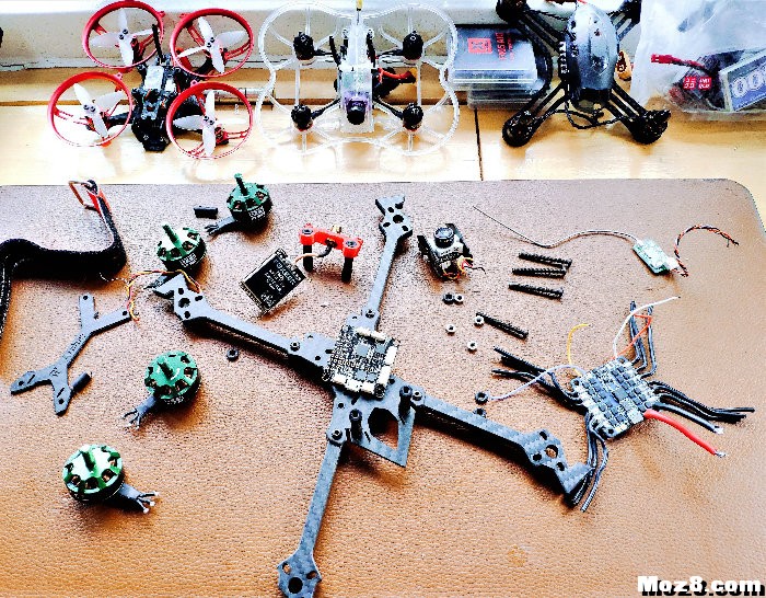

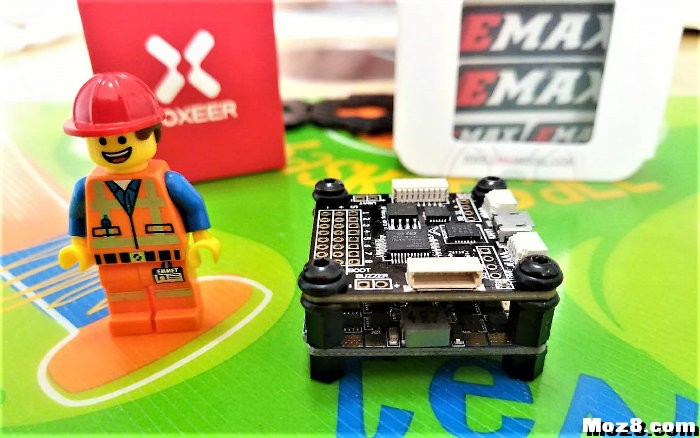

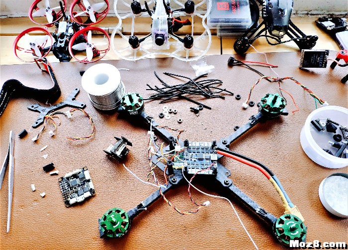

废话不多说,找出这些设备开始装机。这套东西一般飞飞完全没问题。
F3飞控(SPR F3)
四合一25A
2205电机
TM25可调
弹弓V3micro
【他爹】F3+BF4.0好飞吗?F3尚能饭否?2019-F3动力怎么配 穿越机,天线,图传,飞控,电调 作者:宿宿-墨墨他爹 3971

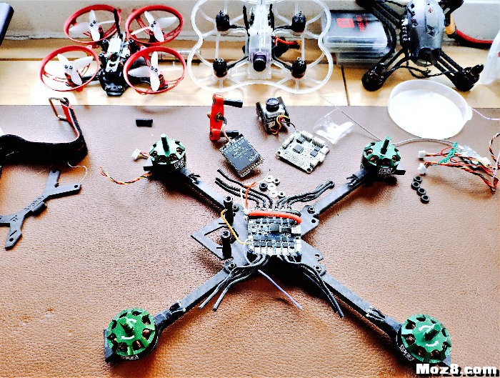

这套设备虽然都是拆下来的旧货,组装个练手的飞机还是可以的。就算让我重新买我也会选这些。先把东西固定然后拆线。所有都要拆哦。以免设备焊接里面有暗伤。弹弓V3给他用确实有点超标。正常配个箭头就可以了。
【他爹】F3+BF4.0好飞吗?F3尚能饭否?2019-F3动力怎么配 穿越机,天线,图传,飞控,电调 作者:宿宿-墨墨他爹 6865
拆完了线焊接电源。电机线太短需要加长一段。2205+25a的配置飞个3S随便顶,飞4S别太作死问题都不大。F3基本不用OSD、电流计也不太准,所以用摄像头的OSD看看电压就可以了。

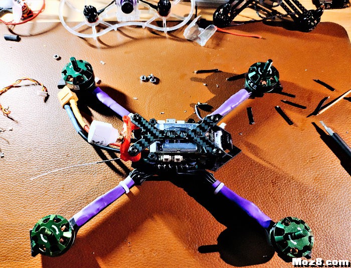

接线比较块,焊好了拉一下,别有嘘接。个人建议2205+25A+F3+3S还是挺成熟的配置,动力再大了,F3也hold不住。也有点浪费。

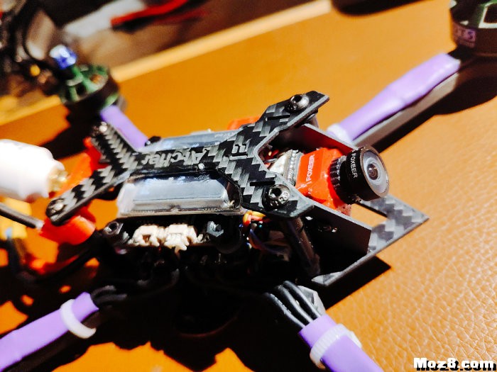

【他爹】F3+BF4.0好飞吗?F3尚能饭否?2019-F3动力怎么配 穿越机,天线,图传,飞控,电调 作者:宿宿-墨墨他爹 1313
每根线单独热缩然后用大的在外面套一下。窄机臂配四合一的颜值一下就上去了。动力联系、进阶绝对够。

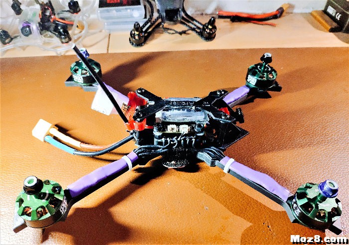

【他爹】F3+BF4.0好飞吗?F3尚能饭否?2019-F3动力怎么配 穿越机,天线,图传,飞控,电调 作者:宿宿-墨墨他爹 2927

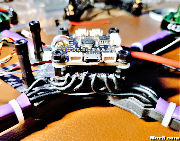

说说信号线,我就接了电机线4跟,5V两根,后面还有接收机三根线。
【他爹】F3+BF4.0好飞吗?F3尚能饭否?2019-F3动力怎么配 穿越机,天线,图传,飞控,电调 作者:宿宿-墨墨他爹 1233
别的我也没接,OSD也没有,电压也从摄像头里面看,PID电压补偿也不太需要。为了压缩空间,我把插座掰掉了好几个。因为基本用不到。
【他爹】F3+BF4.0好飞吗?F3尚能饭否?2019-F3动力怎么配 穿越机,天线,图传,飞控,电调 作者:宿宿-墨墨他爹 3726

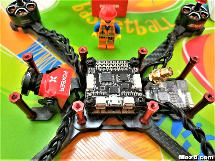

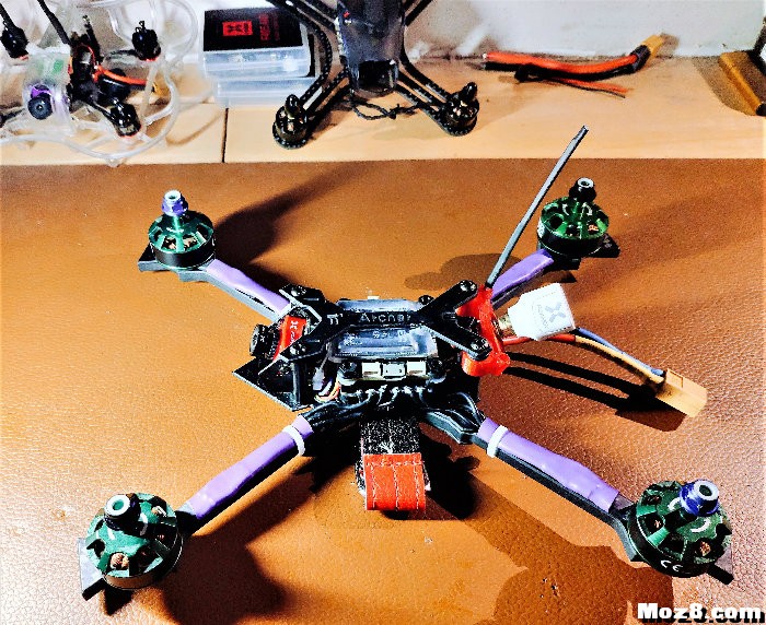

飞过F3的都知道,F3各种皮实、耐震,四个柱子直接拧螺母。装各种减震设备是F4带来的臭毛病。习惯了减震,手里又有用就用吧。我用了四根橡胶柱又加了硅胶和橡胶垫片。
【他爹】F3+BF4.0好飞吗?F3尚能饭否?2019-F3动力怎么配 穿越机,天线,图传,飞控,电调 作者:宿宿-墨墨他爹 7161
供电方式很简单,四合一给飞控供5V电。四合一给图传供12V电,图传给摄像头供5V点,电路基本隔离,不用加电容画面也还可以。(其实FOXEER图传和摄像头里都有滤波电路。同样配置的用那啥家的就大波浪严重)
【他爹】F3+BF4.0好飞吗?F3尚能饭否?2019-F3动力怎么配 穿越机,天线,图传,飞控,电调 作者:宿宿-墨墨他爹 337

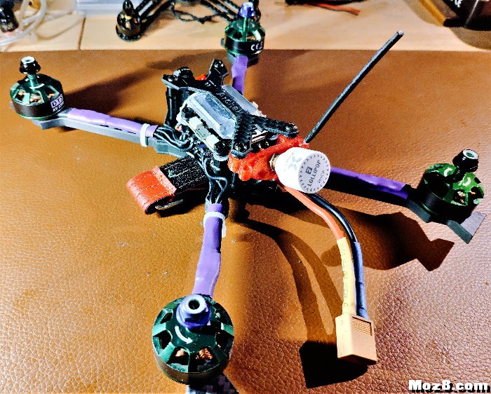

盖盖子收工,这颜值也还不错,弹弓V3头+糖豆天线给飞机提升了不少level。

关于减震的问题我说下,不仅仅是F3,别的飞控也一样,装机之后飞控应该只跟四个柱接触,而且还要有衬垫(比如硅胶垫)这个飞机装好后发现图传压住了飞控,你在下面再减震,震动还是会通过图传传给飞控。好的减震是装好了用点力能动一点的。
【他爹】F3+BF4.0好飞吗?F3尚能饭否?2019-F3动力怎么配 穿越机,天线,图传,飞控,电调 作者:宿宿-墨墨他爹 7929
后来我把飞控黏在上板上,再垫高一点。只要图传碰不到飞控就行,一点点缝隙就行。别小看这一点点缝隙,震动隔离可差不少呢。模友老问我为啥他们做的飞机不能脱空悬停,减震到不到位挺重要的。
【他爹】F3+BF4.0好飞吗?F3尚能饭否?2019-F3动力怎么配 穿越机,天线,图传,飞控,电调 作者:宿宿-墨墨他爹 6543
装个BB,找机必备。看见我装哪里了吗?选择foxeer f3的原因还有一个。它有8M的板载空间,能用黑匣子。好多f3都是不带板载存储的。
【他爹】F3+BF4.0好飞吗?F3尚能饭否?2019-F3动力怎么配 穿越机,天线,图传,飞控,电调 作者:宿宿-墨墨他爹 8346
天线和天线尽量成90°,这都不用说了吧。电源线绑在边上的柱子上,这也是为了把电源线震动传给飞控的隐患杜绝了,也能使电调上的电源线焊点活久一点。
