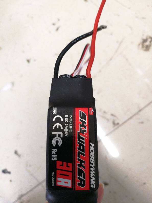

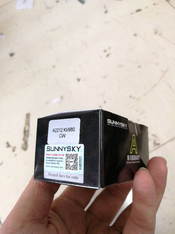

f450机子抖的不行。飞在空中会抽搐,视频中我加了gps,不加gps会抽搐的更厉害,感度不管怎么调都是会抖,只是会分抖的轻和抖的重。机子有时候在空中会突然自己加大油门往上冲。飞控是naza m lite  ,请问有可能问题出在飞控上面吗。电调电机都是新的
求大神帮我看看这是什么问题 飞控,电调,电机,GPS 作者:kgb 592
求大神帮我看看这是什么问题 飞控,电调,电机,GPS 作者:kgb 675

不懂,帮顶,不过其他开源飞控抖的厉害都是因为PID数值不正确导致。
发表于 2019-3-31 11:58:31 | 显示全部楼层
横滚,俯仰,还有垂直感度没调好
发表于 2019-3-31 15:45:31 | 显示全部楼层
调感度吧

发表于 2019-4-1 07:21:31 | 显示全部楼层
多大机架 感度多少,高级和指南针校准做了吗
发表于 2019-4-1 07:25:19 | 显示全部楼层
四个电调调参校准油门了没,参数是否一样,电调反应速度需要都调到最大
发表于 2019-4-1 07:27:18 | 显示全部楼层
你用的异形机架?
 楼主| 发表于 2019-4-1 08:21:05 | 显示全部楼层
mllg 发表于 2019-4-1 07:27 求大神帮我看看这是什么问题 飞控,电调,电机,GPS 作者:kgb 6235
你用的异形机架?
不是正版机架
 楼主| 发表于 2019-4-1 08:22:46 | 显示全部楼层
mllg 发表于 2019-4-1 07:25 求大神帮我看看这是什么问题 飞控,电调,电机,GPS 作者:kgb 1768
油门校准过了,参数一样
发表于 2019-4-1 09:41:05 | 显示全部楼层
静态调整,飞控减震,调重心,飞控放平高级效准,观察传感页面数据浮动不能太大,感度450机架110,120你左右,感度太自稳大会抖动,飞前等自检正常灯正常,新地方第一次要做指南针效准,都是细节自己排查吧,还有室内飞无gps信号,GPS模式下也是姿态模式
