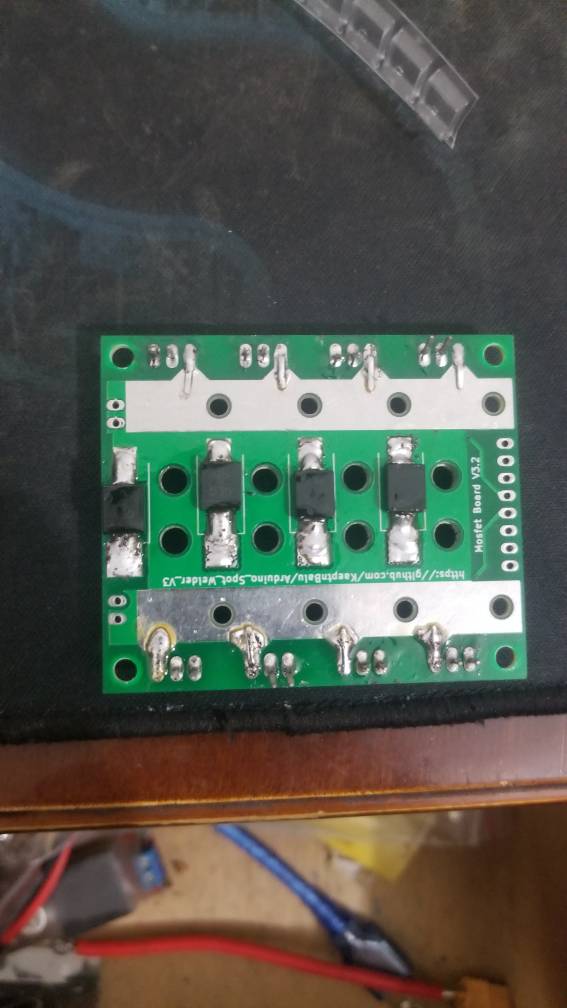

第一部分填充pcb
从mos板开始
需要8个IRFB7430
4个5kw的tvs二极管
8p排母一个2p排母两个
追求美观的话可以用铝件或者紫铜件作为链接
我计划是焊线,可以烙铁功率不够 丑的一批

贴片靠不住啊,换了更粗的线更高的电流。贴片tvs全炸了,只能上大家伙了
arduino点焊机 教程 DIY,arduino怎么用,arduino教程书,arduino基础 作者:beach5319 7757

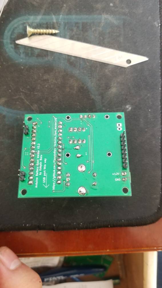

 楼主| 发表于 2019-3-18 16:38:24 | 显示全部楼层
arduino板
焊接贴片时可以用助焊膏来固定贴片元件,在用棉签蘸着焊膏粘起元件放在焊盘上,然后上锡,元件会被自动拉到正确位置。电阻,电容没有极性,需要注意二极管的正负

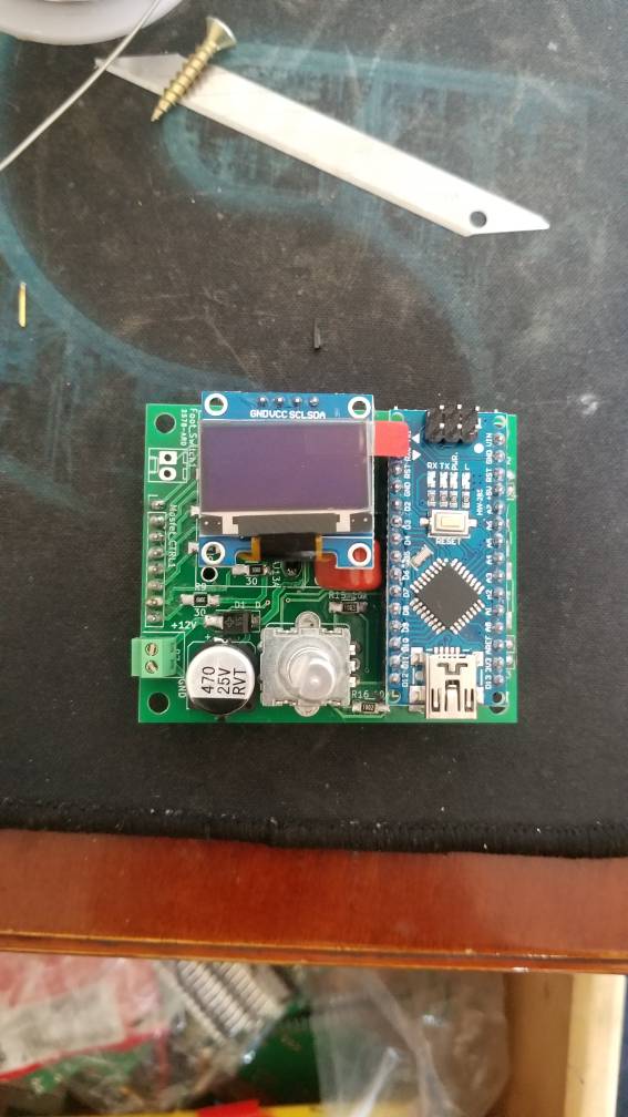

 楼主| 发表于 2019-3-18 16:39:47 | 显示全部楼层
装mos驱动时缺口方向要对准arduino板
然后就是装arduino和oled屏

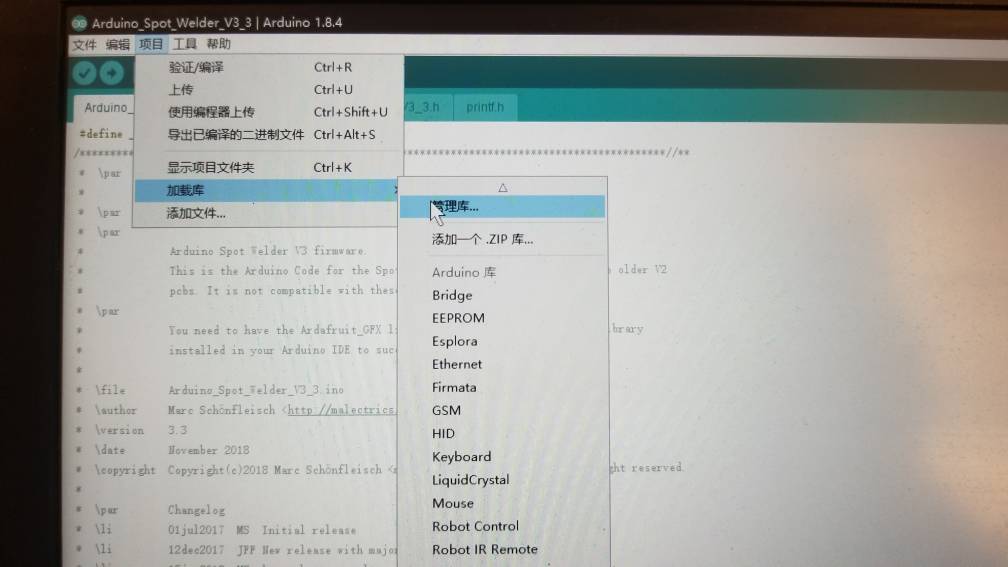

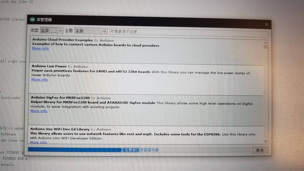

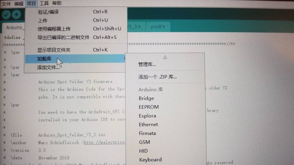

然后需要装两个库文件
arduino点焊机 教程 DIY,arduino怎么用,arduino教程书,arduino基础 作者:beach5319 3722
arduino点焊机 教程 DIY,arduino怎么用,arduino教程书,arduino基础 作者:beach5319 8802
arduino点焊机 教程 DIY,arduino怎么用,arduino教程书,arduino基础 作者:beach5319 828
 楼主| 发表于 2019-3-18 16:43:40 | 显示全部楼层
在库管理中搜
Adafruit_GFX”和“Adafruit_SSD1306
 楼主| 发表于 2019-3-18 16:45:41 | 显示全部楼层
安装好最新的库后
原教程中的修改是不需要的
需要的只是修改一下oled驱动中的高度
也就是图中红线这行
把他启用就ok

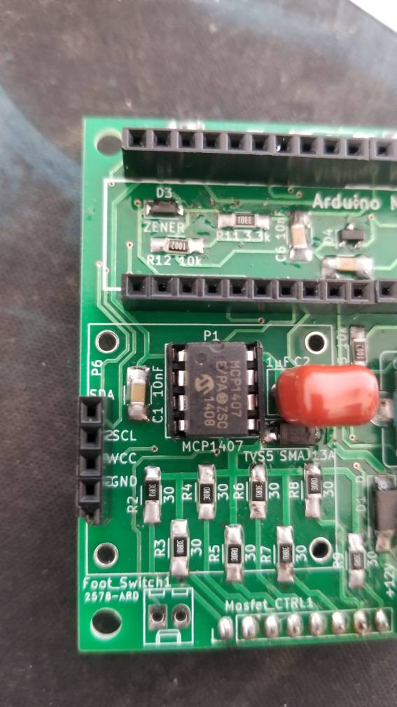

 楼主| 发表于 2019-3-18 17:02:25 | 显示全部楼层
更详细的可以参照原贴。
我这里只是给大家减少一下误区
需要注意就是oled驱动库文件并不需要像原贴中修改。
只需要把我们使用的128*64这个屏幕尺寸启用就可以了
还有就是r1150ohm电阻是不正确的阻值太小进行焊接直接会烧。穿可以用3.3k电阻替换
