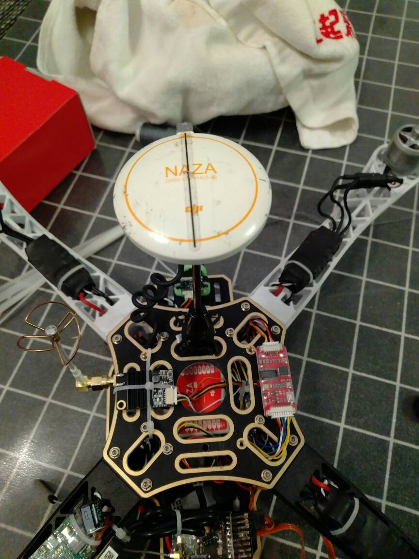

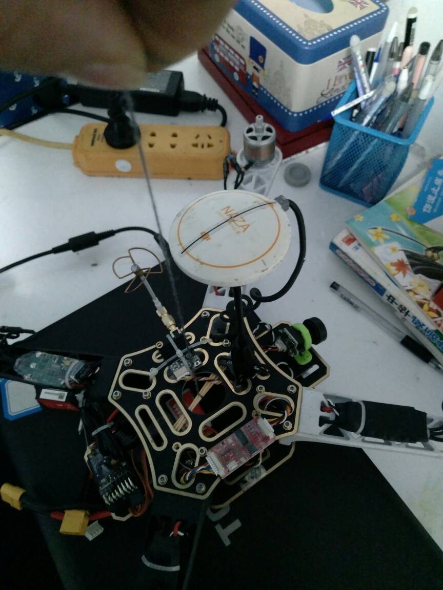

从去年10月正式出资玩无人机,一直没有装好一台像样的机子,是装了又炸,炸了又装,看来想装好一台稳如钉子的四轴看来还是不容易的,至少我是这么认为的,油门行程校准也费了老大的劲,现在一直觉得机架选得不好机架不结实,起飞时机架在抖,最后回个头来选择了最普通最金典的F450机架,网上有很多装机视频教程,却没有关于四轴的安装平衡调试的教程,我自己摸索一下不知道是否可行?看图吧!

 楼主| 发表于 2019-3-3 01:08:11 | 显示全部楼层
一根细线绑住牙签卡住机架
关于四轴的安装平衡调试 无人机,四轴,机架 作者:lkh522 2770
 楼主| 发表于 2019-3-3 01:10:13 | 显示全部楼层
把机架吊起来,看看机架向哪边倾斜
关于四轴的安装平衡调试 无人机,四轴,机架 作者:lkh522 4715

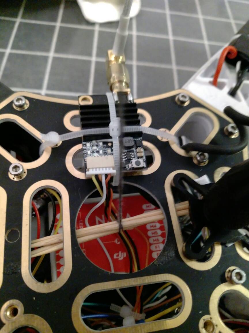

 楼主| 发表于 2019-3-3 01:11:18 | 显示全部楼层
关于四轴的安装平衡调试 无人机,四轴,机架 作者:lkh522 7233
 楼主| 发表于 2019-3-3 01:13:34 | 显示全部楼层
这样做应该是调平了,欢迎大家批评指正,谢谢!
关于四轴的安装平衡调试 无人机,四轴,机架 作者:lkh522 1145
关于四轴的安装平衡调试 无人机,四轴,机架 作者:lkh522 8291
关于四轴的安装平衡调试 无人机,四轴,机架 作者:lkh522 7011
发表于 2019-3-3 07:30:58 | 显示全部楼层
要完全保持机架的平衡是很难的,电池放上去有可能你就又需要重新调平衡了。轻微的不平衡,飞控是可以自行处理的。

 楼主| 发表于 2019-3-3 08:49:02 | 显示全部楼层
yimisunrise 发表于 2019-3-3 07:30 关于四轴的安装平衡调试 无人机,四轴,机架 作者:lkh522 5459
要完全保持机架的平衡是很难的,电池放上去有可能你就又需要重新调平衡了。轻微的不平衡,飞控是可以自行处 ...
是在放上电池的情况下调整的,希望这次能正常起飞
发表于 2019-3-3 08:51:50 | 显示全部楼层
只要没有单侧偏差超过单个电机最大出力60%都可以照飞不误。超过了就会出现电机纠偏超过能力范围而大幅度震荡坠机。

发表于 2019-3-5 10:11:41 | 显示全部楼层
理想重心在桨平面的中心,不能太靠下,所以很多装法是下面挂云台相机,把电池顶上面,这样重心不至于太低
