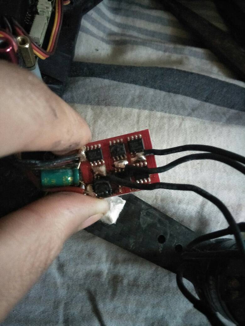

电调这个元部件叫什么?请大神们解答一下。
发表于 2019-2-24 09:59:01 | 显示全部楼层 |阅读模式
今天无意间操作的时候电调突然冒烟,打开一看烧了一个元部件,遥控电机照样转,只是转的缓慢,请大神们看看能不能修一修

银燕电调。

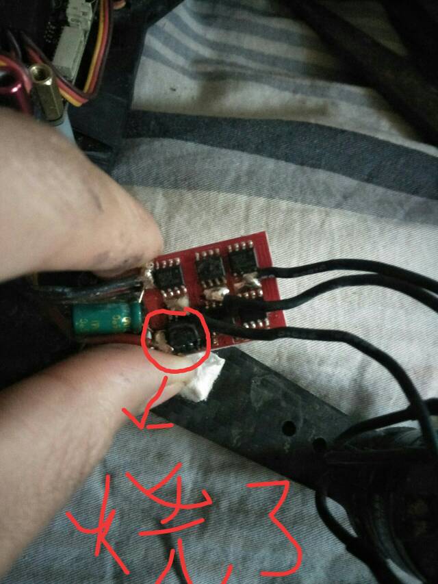

发表于 2019-2-24 10:07:35 | 显示全部楼层
这就是传说中的MOS
照原型号换一个就成
发表于 2019-2-24 10:16:00 | 显示全部楼层
上臂MOS场效应管与横列的那两个一样,换了就行了
发表于 2019-2-24 10:50:47 | 显示全部楼层
顶一个电调这个元部件叫什么?请大神们解答一下。 电调,电机,银燕,电调有什么用,VeSc电调 作者:wyd1996 4611 电调这个元部件叫什么?请大神们解答一下。 电调,电机,银燕,电调有什么用,VeSc电调 作者:wyd1996 7166 电调这个元部件叫什么?请大神们解答一下。 电调,电机,银燕,电调有什么用,VeSc电调 作者:wyd1996 5803
发表于 2019-2-24 12:03:46 | 显示全部楼层
好象是银燕12安的电调,里面两种mos管。全部升级一下刷个blh当20安电调还是不错的。
