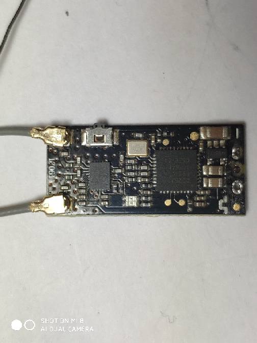

手残,把r12dsm接收机正极焊盘扯掉了,求其他位置
发表于 2019-2-18 16:33:25 | 显示全部楼层 |阅读模式

发表于 2019-2-18 16:44:01 | 显示全部楼层
大电容,
发表于 2019-2-18 16:50:23 | 显示全部楼层
     右上的mlcc电容测试下哪一头连接的负极另一头就是正极~
发表于 2019-2-18 17:16:21 | 显示全部楼层
刮一刮就能看见

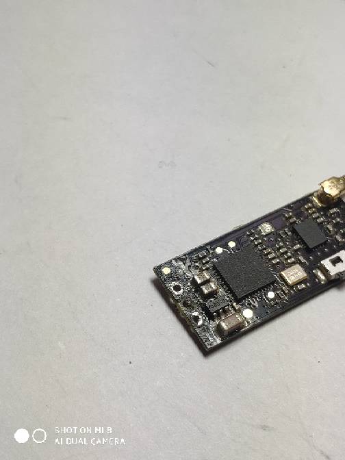

 楼主| 发表于 2019-2-18 17:32:26 | 显示全部楼层
XUMENG 发表于 2019-2-18 17:16 手残,把r12dsm接收机正极焊盘扯掉了,求其他位置 接收机,调侃自己手残,手残什么意思,为什么会手残,如何解决手残 作者:wn.wangnan 5902
刮一刮就能看见
没地方了,都刮没了。手残,把r12dsm接收机正极焊盘扯掉了,求其他位置 接收机,调侃自己手残,手残什么意思,为什么会手残,如何解决手残 作者:wn.wangnan 2774
发表于 2019-2-18 18:54:12 | 显示全部楼层
二楼正解,大电容非地线的另一头。怕出错,找找断头测短路一下。
 楼主| 发表于 2019-2-18 19:09:00 | 显示全部楼层
gaware 发表于 2019-2-18 18:54 手残,把r12dsm接收机正极焊盘扯掉了,求其他位置 接收机,调侃自己手残,手残什么意思,为什么会手残,如何解决手残 作者:wn.wangnan 4455
没测出来地线。也可能是地线也让我焊坏了

 楼主| 发表于 2019-2-18 20:58:07 | 显示全部楼层
求有改过的上图。售后说有模友自己改过
发表于 2019-2-18 23:47:56 | 显示全部楼层
wn.wangnan 发表于 2019-2-18 19:09 手残,把r12dsm接收机正极焊盘扯掉了,求其他位置 接收机,调侃自己手残,手残什么意思,为什么会手残,如何解决手残 作者:gaware 1799
没测出来地线。也可能是地线也让我焊坏了
不会吧,负极一端都找不出来??
 楼主| 发表于 2019-2-19 16:54:39 | 显示全部楼层
爱飞的 发表于 2019-2-19 12:57 手残,把r12dsm接收机正极焊盘扯掉了,求其他位置 接收机,调侃自己手残,手残什么意思,为什么会手残,如何解决手残 作者:wn.wangnan 7657
很好修,我给别人修过
怎么修的?求详解和图
