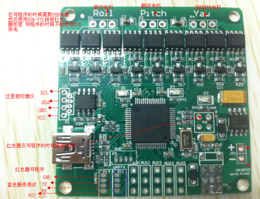

提供给需要三轴控制板的模友
中文调参软件 感谢 模友JK的汉化
三轴云台开源控制板 立陶宛EVVGC 云台,开源,固件,三轴 作者:zhngdong 3425
端接口
三轴云台开源控制板 立陶宛EVVGC 云台,开源,固件,三轴 作者:zhngdong 6412
传感器放置方向
三轴云台开源控制板 立陶宛EVVGC 云台,开源,固件,三轴 作者:zhngdong 2061
端接口中文说明

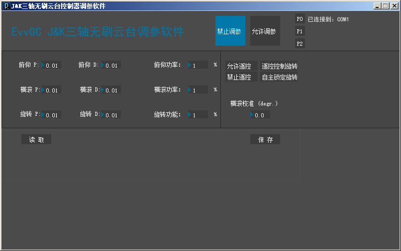

中文调参软件
中文调参(6.01M)
最新调参软件
最新调参软件(5.21M)
调参软件界面
三轴云台开源控制板 立陶宛EVVGC 云台,开源,固件,三轴 作者:zhngdong 8886

楼主,请教两个问题EVVGC带遥控接收模块吗?驱动用的是AO4606吗,有没有DRV8313的?

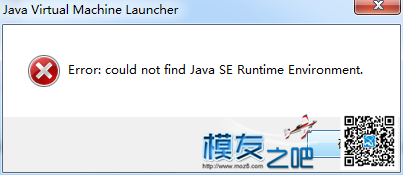

请问为什么我电脑(win7)上无法运行上位机?
三轴云台开源控制板 立陶宛EVVGC 云台,开源,固件,三轴 作者:834771730 4322
很明显,没有JAVA环境,去JAVA官网,下载JDK安装就好
