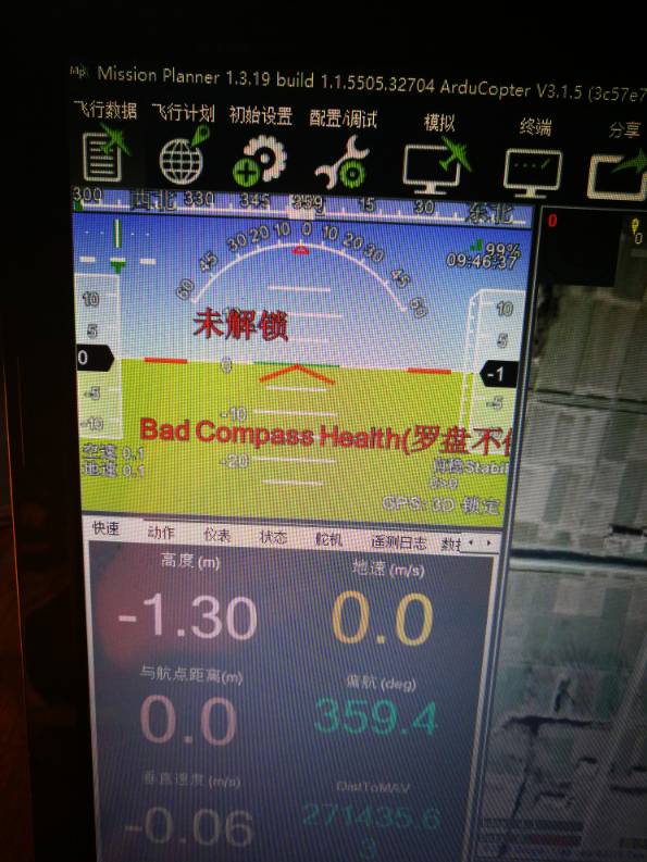

一直显示罗盘不健康,还无法调校。请各位精英帮忙。
发表于 2019-2-3 09:44:13 | 显示全部楼层 |阅读模式
一直显示罗盘不健康,还无法调校。请各位精英帮忙。 显示,罗盘,健康,无法,调校 作者:周林 7348

2.5 的还是 2.6的APM?
发表于 2019-2-3 10:47:13 | 显示全部楼层
apm 还是 pix?什么版本。罗盘供电是否正常。罗盘是否损坏?

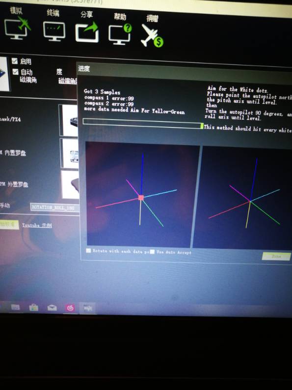

发表于 2019-2-3 11:48:28 | 显示全部楼层
校准要把飞控绕每一个轴旋转,放那不动是没用的

发表于 2019-2-3 17:12:23 | 显示全部楼层
检查插头是否接触不良,线是否有有断的
发表于 2019-2-3 18:48:53 | 显示全部楼层
有没有选择内置罗盘还是外置罗盘
发表于 2019-2-3 19:17:42 | 显示全部楼层
没白点是没数据,检查借口和供电

发表于 2019-2-7 10:05:38 | 显示全部楼层
外部罗盘前没打勾吧,我的就是这样,打勾就好了
发表于 2019-2-9 21:52:40 | 显示全部楼层
检查罗盘的线,包括gps壳子里面的接头,我之前刚刚遇到这个问题,后来发现是线缆的问题,此外看看是不是没有选择外置罗盘
发表于 2019-2-13 23:26:16 | 显示全部楼层
http://www.modouwo.com/ADown/aef7d9ba-a120-4175-be6a-219516565f64.rar
下载这个英文的可以,社区版不能校,我换了这个就行了
