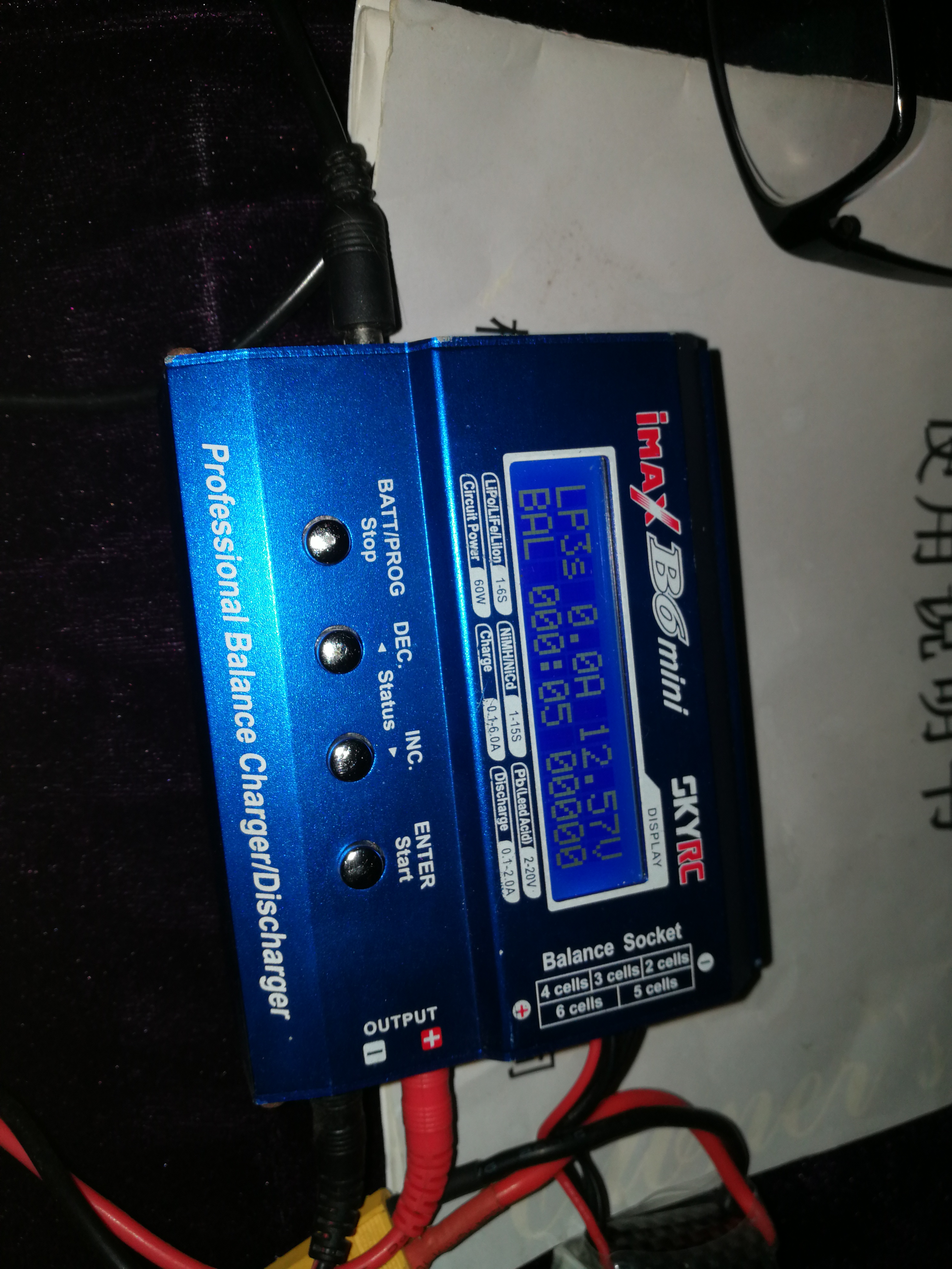

我的B6接上3S电池,提示是12.9V,BB响测的11.5V。怎样拯救我的B6

3s满冲12.6v,为什么12.9v就要扔呢?该扔的是充电器而不是电池
 楼主| 发表于 2019-2-1 20:50:48 | 显示全部楼层
电池没问题,万用表测也是11.5V左右,现在是看怎么拯救B6,我用快充模式提示已经充满了,用平衡充显示如图

你搜搜教程,重刷固件试试

泡泡老师有刷万能固件进行校准的教程http://www.moz8.com/thread-43582-1-1.html?_dsign=f76b354a,你可以试试,不过你这个充电器外观看起来有点特别,不知道适不适用B6充电问题 电池 作者:大江南北 8083

刷固件校准
发表于 2019-2-2 22:59:23 | 显示全部楼层
刷原厂固件,用标准电压的电池进行校准就行,
匿名  发表于 2019-11-19 11:40:10
我的也是同样的问题,测得B6插针肾上有一路电压输出为0,其他是4.2V,不知怎么搞
