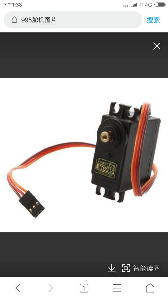

萝丽6通接收机,接995舵机抖动,我是接挖掘机换向阀的,怎么办。

发表于 2019-1-26 18:29:30 | 显示全部楼层
调下校正摇杆。
我的也会斗 摇杆动下就不会  可能摇杆回位不到位

发表于 2019-1-26 21:08:27 | 显示全部楼层
是用的哪个通道
发表于 2019-1-26 21:09:39 | 显示全部楼层
供电不行
 楼主| 发表于 2019-1-27 00:29:40 | 显示全部楼层
哪个通道也一样吧!还是电压不够
发表于 2019-1-28 14:14:38 | 显示全部楼层
我的也抖,好像是供电不足,现在用9克舵机。貌似995舵机要单独供电。
 楼主| 发表于 2019-1-29 10:06:51 | 显示全部楼层
应该的这样
