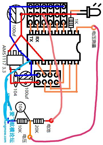

问下各位大神,图片右边这个线路是干嘛用的,怎么接,本人新手,看不懂

发表于 2019-1-26 13:09:23 | 显示全部楼层
红色写着接电池的,就是接电池正极
用于将电池的电压回传给遥控器——可以在电池电压不足时报警提醒
发表于 2019-1-26 13:29:11 | 显示全部楼层
本电路红线是5V供电要注意啊!
发表于 2019-1-26 13:30:57 | 显示全部楼层
1117出来的除外,你是3.3V给发射模块供电的

 楼主| 发表于 2019-1-26 13:47:04 | 显示全部楼层
wooddoor 发表于 2019-1-26 13:09 新版6通道接收机线路问题 接收机 作者:zhlip 8510
红色写着接电池的,就是接电池正极
明白了,谢谢
 楼主| 发表于 2019-1-26 13:47:33 | 显示全部楼层
gaware 发表于 2019-1-26 13:30 新版6通道接收机线路问题 接收机 作者:zhlip 9647
我用3.7V的锂电池供电的
 楼主| 发表于 2019-1-26 13:49:15 | 显示全部楼层
柜台机 发表于 2019-1-26 13:31 新版6通道接收机线路问题 接收机 作者:zhlip 192
哪里看不懂告诉我
如果这部分线路不接的话有什么影响没有,是不是就少了电压回传的功能吗
发表于 2019-1-26 14:21:18 | 显示全部楼层
zhlip 发表于 2019-1-26 13:49 新版6通道接收机线路问题 接收机 作者:柜台机 874
是的,不影响使用,但电压回传就没了。焊这个很简单的,我发的图哪里没看懂告诉我

发表于 2019-1-26 20:54:50 | 显示全部楼层
柜台机 发表于 2019-1-26 13:31 新版6通道接收机线路问题 接收机 作者:gaware 9189
哪里看不懂告诉我
你这有问题,你把接电池的联到了芯片供电。只是检测出芯片电压而不是飞机电压
发表于 2019-1-26 21:10:28 | 显示全部楼层
zhlip 发表于 2019-1-26 13:47 新版6通道接收机线路问题 接收机 作者:gaware 9854
我用3.7V的锂电池供电的
单片机选的是多少V供电的,一般都是5V,不然有问题的
发表于 2019-1-27 02:30:57 | 显示全部楼层
这是连电池检测电池电压的
发表于 2019-1-27 02:32:12 | 显示全部楼层
单接电池正极就可以了
发表于 2019-1-27 09:38:21 | 显示全部楼层
gaware 发表于 2019-1-26 20:54 新版6通道接收机线路问题 接收机 作者:柜台机 1448
你这么一说我也意识到问题了,检测电路的电池端和地端都接回电池是吗
发表于 2019-1-27 12:04:00 | 显示全部楼层
柜台机 发表于 2019-1-27 09:38 新版6通道接收机线路问题 接收机 作者:gaware 2449
地端都是一个点,只是写的电池就练电池正极就行了
