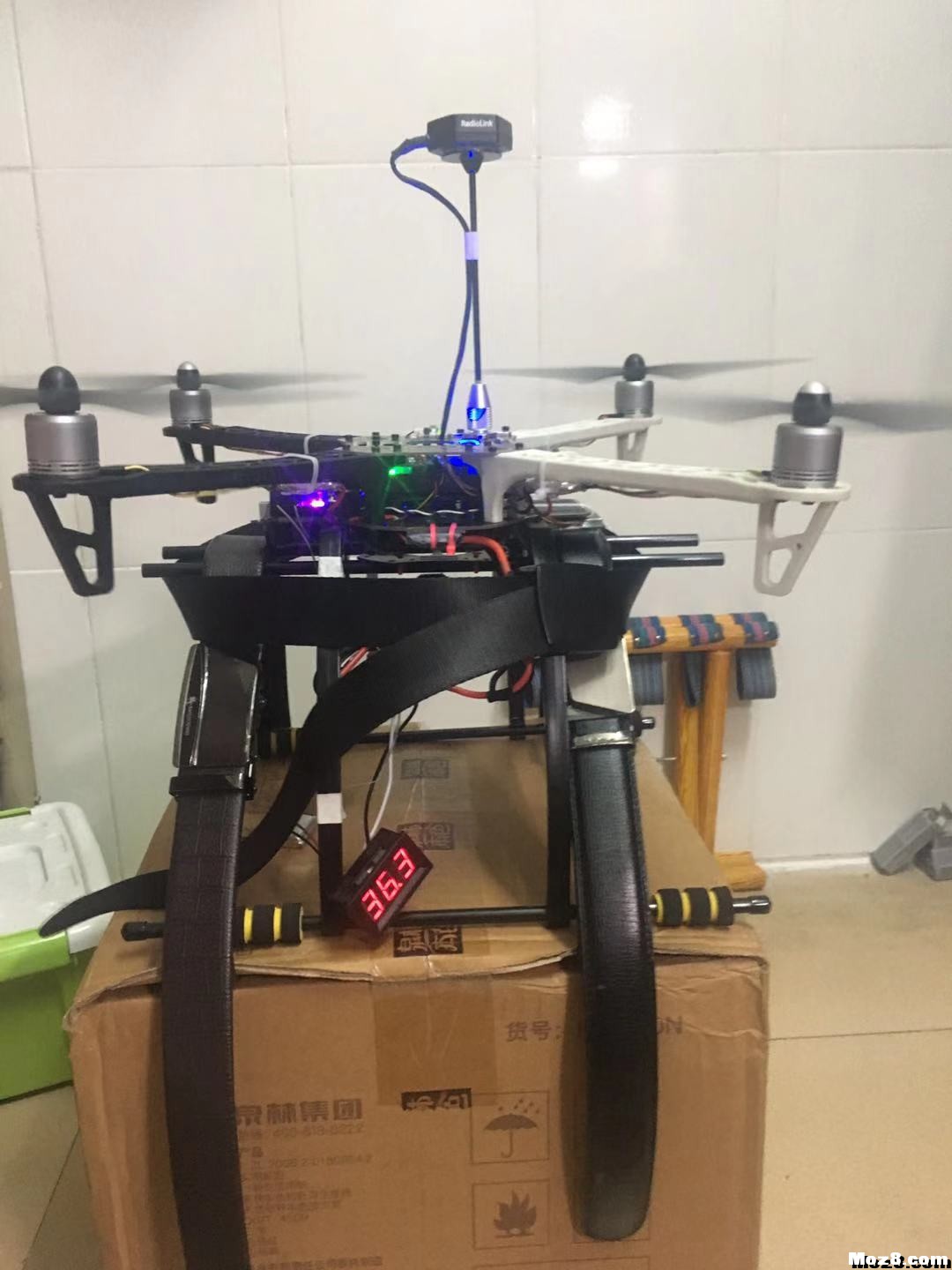

周末装了一下无人机,自己组的18650电池。2p,4s。单节3000man吧。
之前飞的时候发现大油门上升时电压下降的很厉害。
想着测一下电流,于是买了一个100A的电流表。
室内测试,刚开始16.8v时,电流达到50a。
说了半天我也不知道我要说什么,意思就是想看看电流吧

我见到过放电倍率最大的18650只有45C,还是1300mah的,换句话说也只能达到58A的放电电流不失压。

视频看不到 感觉你的悬停电流应该在12a左右把

把jj固定,它负载这么大,电流肯定相对会比实际飞行的电流要大,这么测是测不准的。

想办法看看怎么测一下拉力,升力大于重量就可以了。测出这个电流
