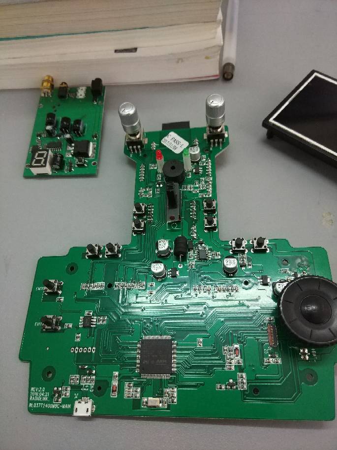

首先是这个凸形的主板让我头疼了好久,简直无从下手
乐迪AT9S改装板控 遥控器,开源,图纸,乐迪,免费 作者:南船 5405
不过这个难不倒我,既然板子形状不友好,那就盘它!!!!!

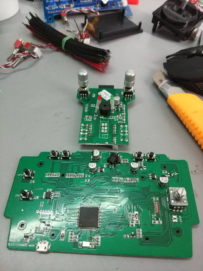

直接猛操作,把板子给改造一下,怎么改呢  一刀切成两半,这样
乐迪AT9S改装板控 遥控器,开源,图纸,乐迪,免费 作者:南船 8972
乐迪AT9S改装板控 遥控器,开源,图纸,乐迪,免费 作者:南船 6091

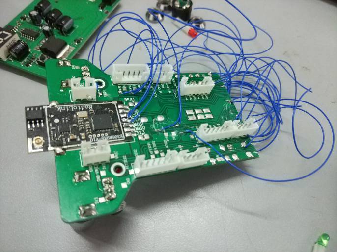

说干就干,一刀两断。切得时候一定要注意,那个电感啥的元件先剪断,等会儿再接,切得这个部位也没有其它元件,先用刀把两面的电路划断,把板子两面划深一点,用力一扳,就分开了。接下来表演真正的技术:刮骨疗毒  死亡飞线
乐迪AT9S改装板控 遥控器,开源,图纸,乐迪,免费 作者:南船 8770
乐迪AT9S改装板控 遥控器,开源,图纸,乐迪,免费 作者:南船 5293
乐迪AT9S改装板控 遥控器,开源,图纸,乐迪,免费 作者:南船 3040

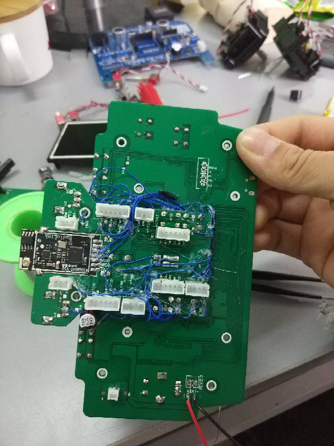

飞完了是这样的,由于是第一版,线路上没做太多长度计算所以才这个效果,然后用万用表通断挡检测线路是不是全部连接好了,没有万用表可以用电源+导线+led做简易的通断测试,测试好没问题后,把旋钮一段凸出的电容拆下来飞线到另外一边,开关和两个led灯也提前拆了  led飞线到另外一边。   按键也拆了 后面再飞线
然后热熔胶伺候
乐迪AT9S改装板控 遥控器,开源,图纸,乐迪,免费 作者:南船 7029
焊接时我用的是细线,我建议每焊接完相邻的几个线就打点热熔胶固定,焊点很小不然很容易脱落。
