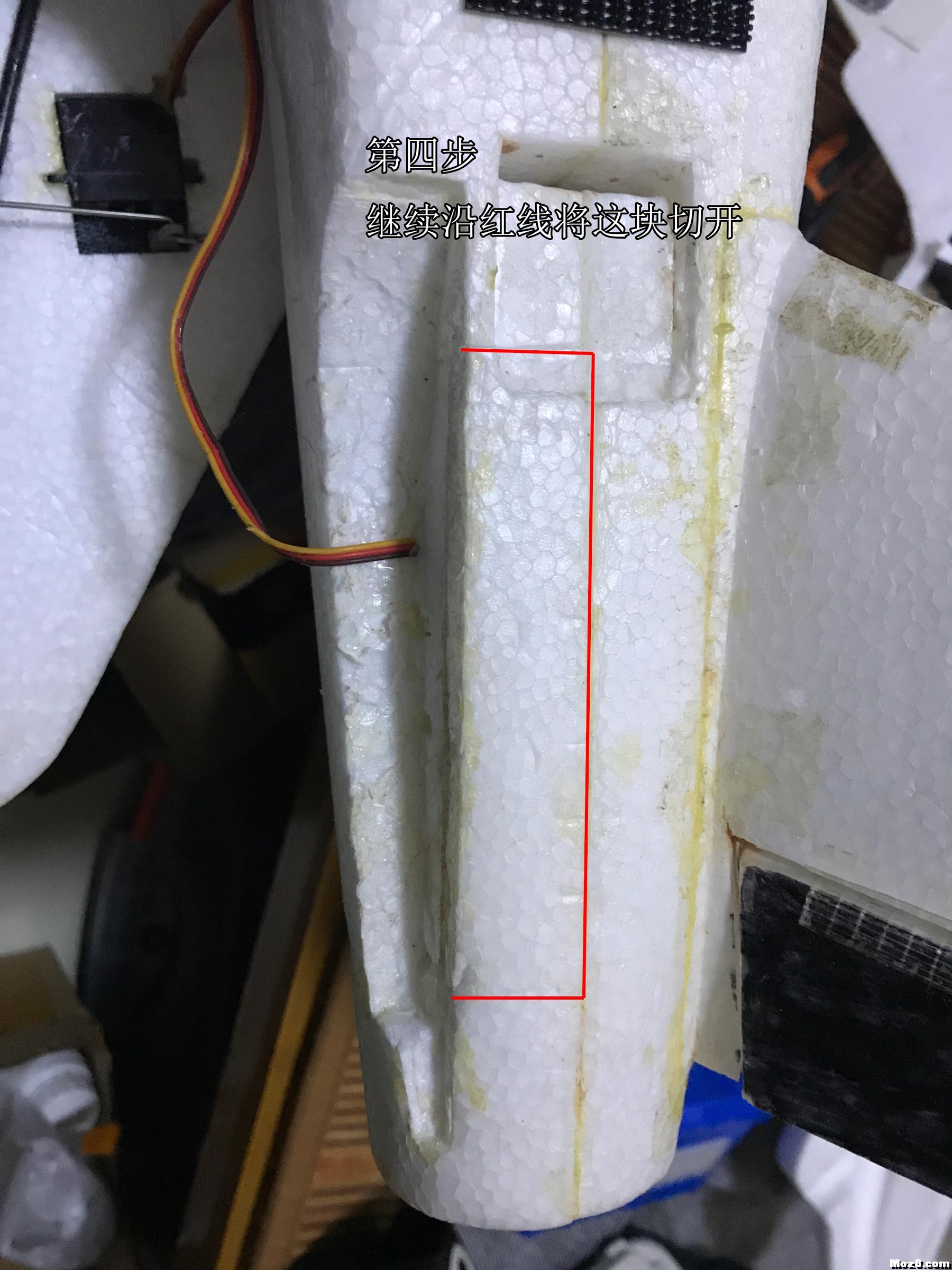

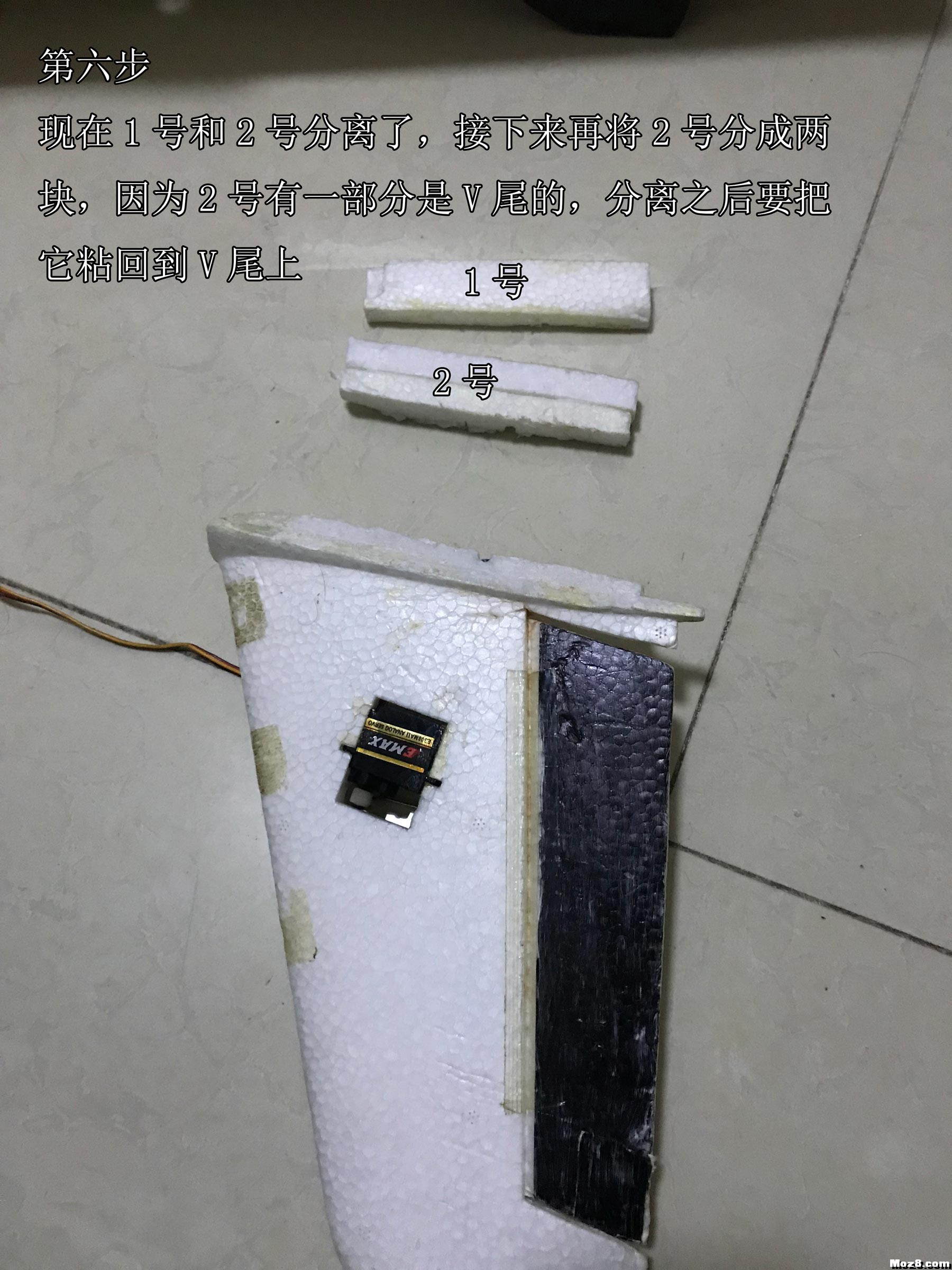

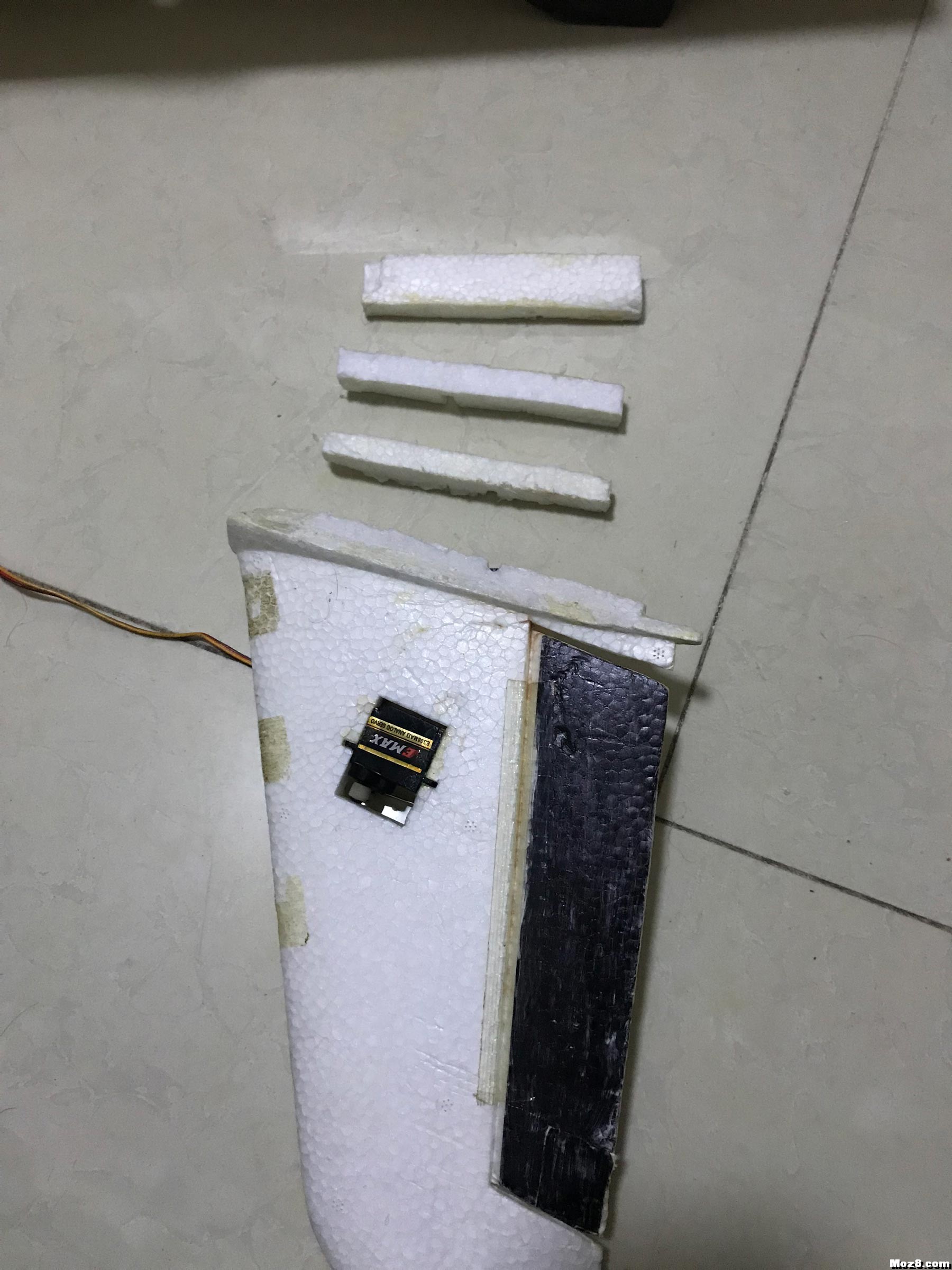

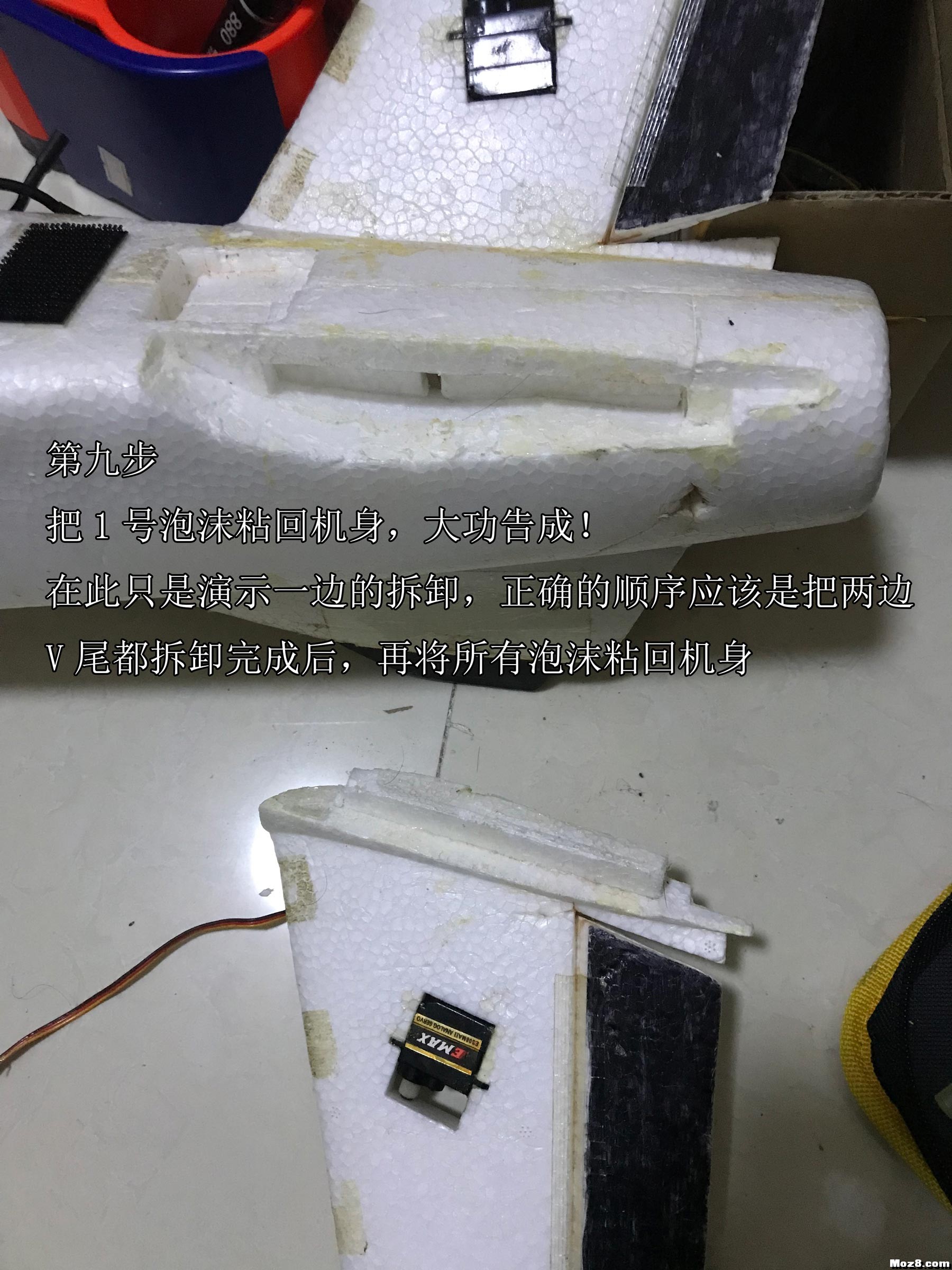

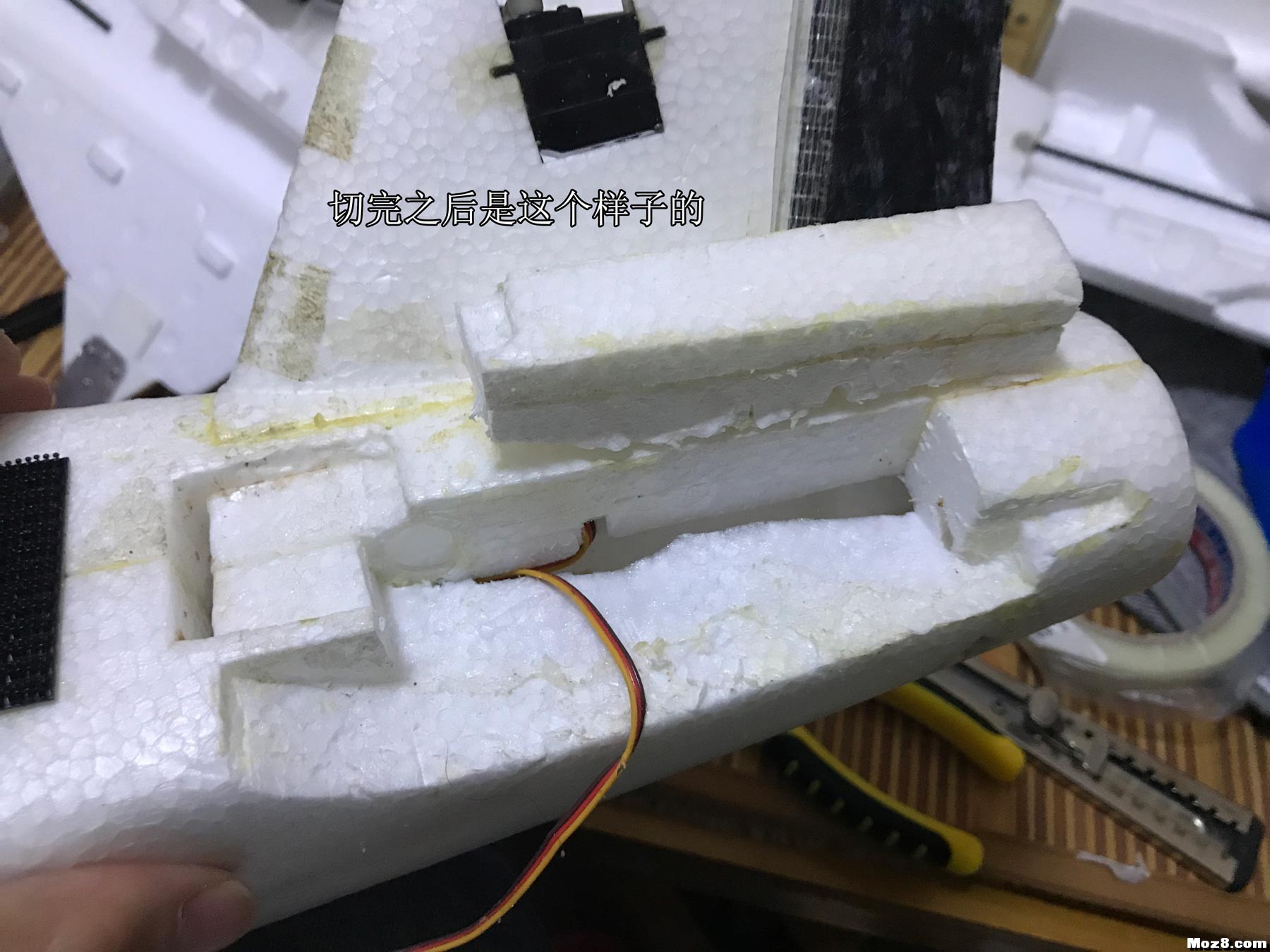

这个帖子标题看起来怪怪的,算了我语文不好,不管它了。
我的上一篇帖子演示了小胖V尾快拆的一个方案,原贴地址:http://www.moz8.com/forum.php?mod=viewthread&tid=174576&page=1#pid1130863
但是问题来了,大家的小胖都已经把V尾粘死在机身上了,除非装新机,否则V尾快拆也无从谈起,所以这个帖子我来给大家演示如何将V尾从已经粘好的机身上拆下来
需要动刀子,但事后只要用泡沫胶粘回去就可以了,强度也不会有什么变化,这完全不需要担心,炸成粉的机身只要你有耐心都能用胶把它粘回来。美工刀几刀平整的切口粘回去
那更是完全没有问题,好了我们开始吧。

这样我们就可以愉快的玩上V尾快拆拉!
