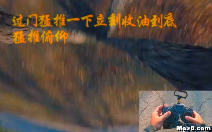

各位观众大家好~!十八式的基础帖子写完好久了。这大过年的教大家两手浪飘的绝活。前空翻过门、后空翻大回旋。
【他爹】寒假练大招——空翻过门接大回旋教程 过门 priest,过门 赵生生,侧空翻要领,过门啥意思 作者:宿宿-墨墨他爹 4825

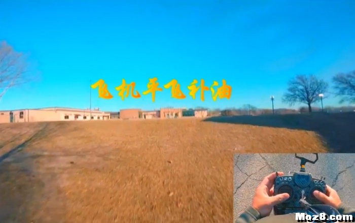

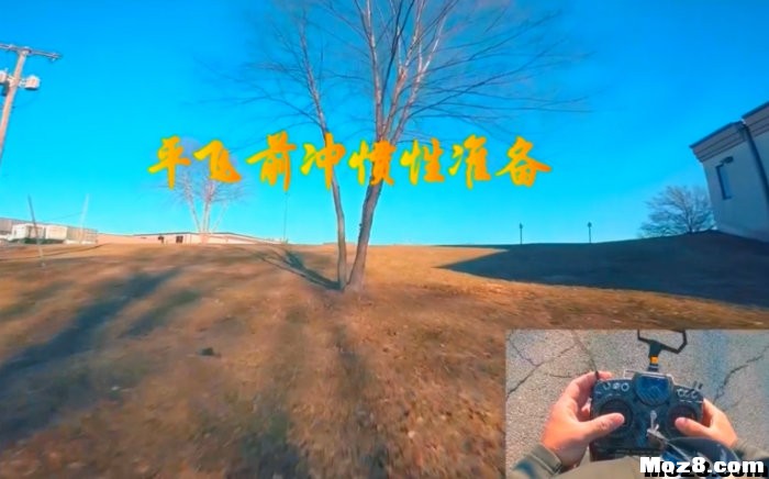

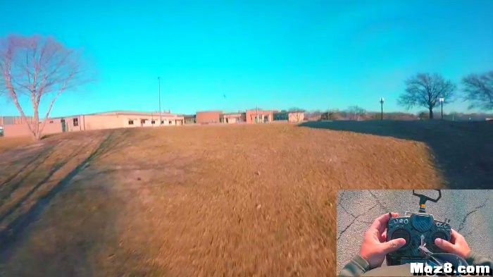

先看准备动作,对准要钻的“洞”平飞,有点速度,这样能惯性过去。
【他爹】寒假练大招——空翻过门接大回旋教程 过门 priest,过门 赵生生,侧空翻要领,过门啥意思 作者:宿宿-墨墨他爹 3149
飞机到门前一点猛推一下油门然后立刻收油到底,同时推杆到顶。动作一定要快。
【他爹】寒假练大招——空翻过门接大回旋教程 过门 priest,过门 赵生生,侧空翻要领,过门啥意思 作者:宿宿-墨墨他爹 3496
看见地平线就平飞补油门。简单吧~!
【他爹】寒假练大招——空翻过门接大回旋教程 过门 priest,过门 赵生生,侧空翻要领,过门啥意思 作者:宿宿-墨墨他爹 4296

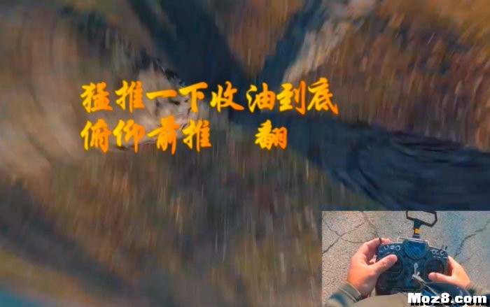

再复习一下,一到门口。猛推一下油门,收油到底,俯仰推到底直接翻。
【他爹】寒假练大招——空翻过门接大回旋教程 过门 priest,过门 赵生生,侧空翻要领,过门啥意思 作者:宿宿-墨墨他爹 3846
这招练习之前要练十八式中的第十六式子弹滚。第十六式写的很明白,先原地滚,然后往前飞滚,动作不掉高了就可以练这个过门滚了。

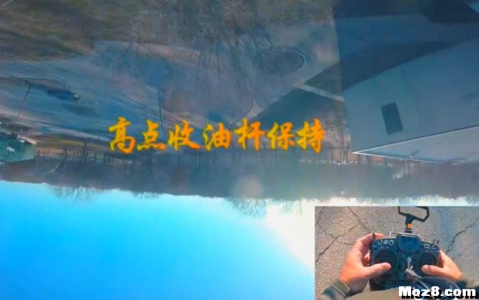

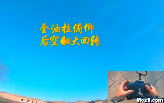

后空翻大回旋就更简单了~!机头向上全油、拉俯仰不要太大。让飞机飞高。
【他爹】寒假练大招——空翻过门接大回旋教程 过门 priest,过门 赵生生,侧空翻要领,过门啥意思 作者:宿宿-墨墨他爹 8840
全蓝天之后开始收油,俯仰保持不动,看见地平线了油门基本收到1/3~1/4。记住不要全收完。
飞机回正,杆回中立位、补油门,平飞前冲。
