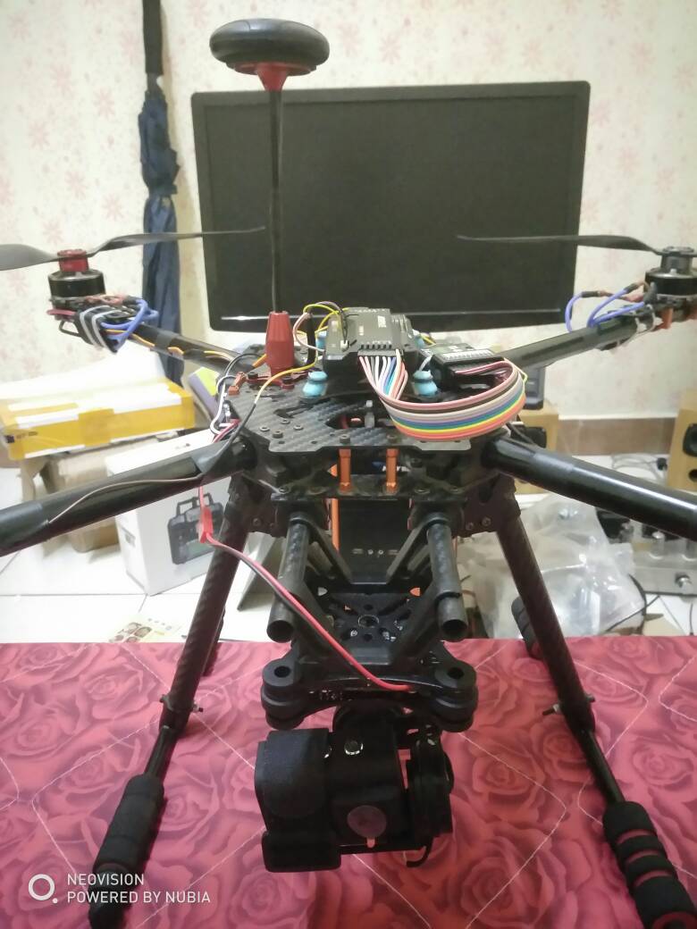

650四轴的机架,3508的电机,30Axxd的电调,apm2.8飞控,三轴云台挂载相机要配多大的电池好,现在在用3s的,感觉动力不够?各位师傅们有什么见意的?

6s电池。不过要把电调换了
发表于 2019-1-12 20:21:01 | 显示全部楼层
电调换成铂金40A或者30A,电池上4S,你就知道什么叫动力了
发表于 2019-1-12 20:42:07 | 显示全部楼层
3s不行的,至少4S。
发表于 2019-1-12 21:15:43 | 显示全部楼层
一般大轴距最少4S

发表于 2019-1-12 22:11:11 | 显示全部楼层
电调用铂金30a  4s电搞上
发表于 2019-1-12 23:57:32 | 显示全部楼层
xxd的只能用3s的
发表于 2019-1-12 23:58:08 | 显示全部楼层
有5s以上就够了,
发表于 2019-1-13 03:28:34 | 显示全部楼层
用xxd。找死。
发表于 2019-1-13 07:15:56 | 显示全部楼层
要换电调,xxd的不行
