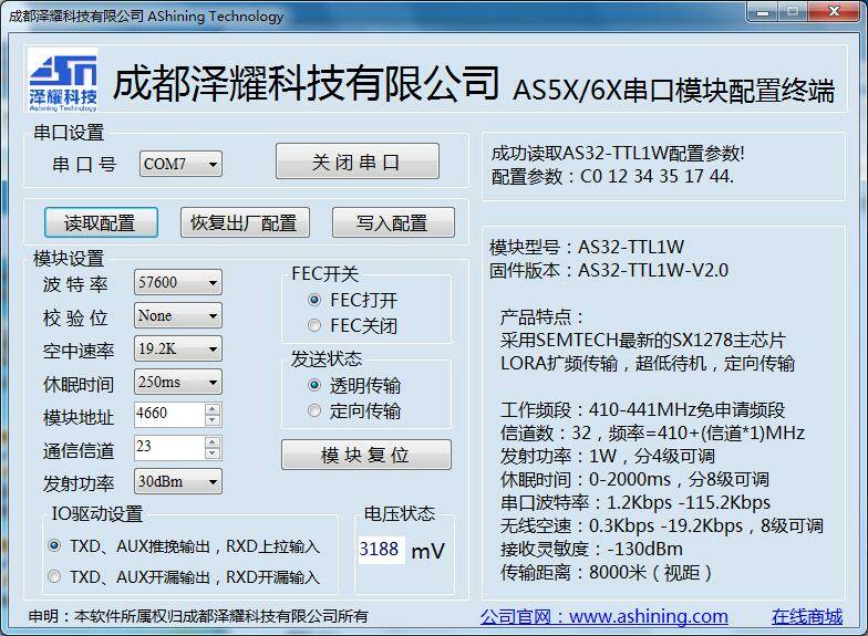

拿到模块,第一步,改参数。波特率改57600  速率改19.2k 。两个模块都一样,没有分发射端个接收端。卖家会提供改参数的软件。
