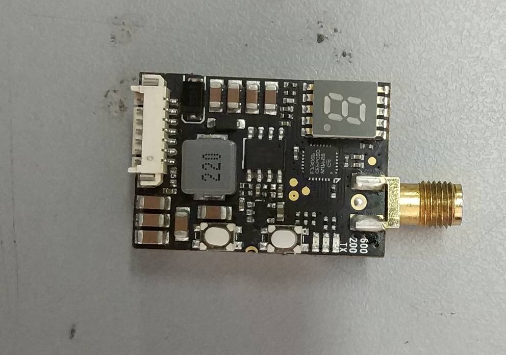

自用EWRF e708TM3图传,不知道什么时候起,传输距离不管多少功率都是十几米就没了,已排除接收器问题,天线也换了好多个,场地干扰也可以排除,换了好多个场地,同样的场地、天线、接收,其他的无故障图传就没问题,频点也换了个遍都一样,无摔与炸,以前使用时随便几百米都没问题
用万用表测得电流情况如下:
供电电压15.52V
600mw  0.25A     3.88W
200mw  0.15A     2.32W
25mw    0.08A     1.24W
off          0.04A     0.62W
请教一下懂的大佬解答 感谢

功放烧了,修的价值不大

返厂也是给你换中间的图传5823S模块,检修的成本比换更高

同款,同故障,同样无摔无炸。返厂修的,厂家售后特别好。比tm25好。

能不能拍个背面照片,看看什么型号的功放管淘宝买一个换上就行了
