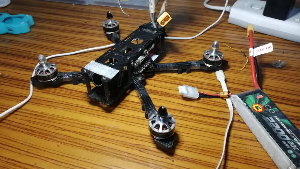

 楼主| 发表于 2018-12-29 14:25:01 | 显示全部楼层

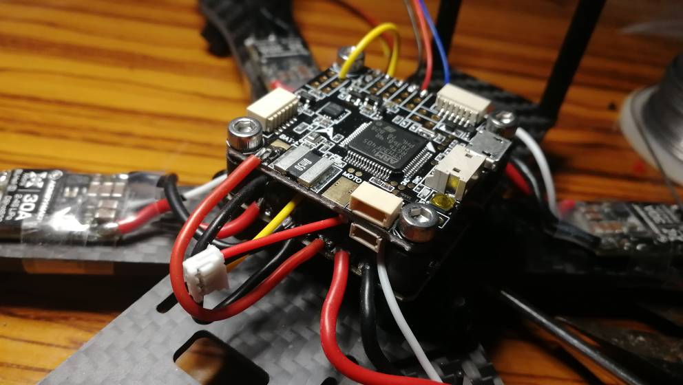

穿越机的硬件配置
配置如下:
机架:QAV210机架(够老的机架)
电机:2204 2300kv电机
电调:30A
接收机:华科尔SBUS
摄像头:索尼监控摄像头
桨:5045两叶平头桨
图传:熊猫600毫瓦
天线:枫叶棍子
飞控:OMNI F4 PRO(V2)
电池:3S 2200格式20c
机架采用的210的5寸机架,主要原因还是携带方便,特别出远门旅行的时候,带着这个小玩意比精灵方便多了。网上也有人用7寸机架远航的
,每个人的需求不一样,因人而异。
电池采用的3S 2200格式20c,算下来这种电池经济实惠,不需要高放电率,只要它能持续稳定的放电足够了,续航在8-10分钟左右,按照60公里每小时计算,这点时间足够飞行很远距离了。
电机方面,用的最普通的2204电机,长距离飞行不需要太大的动力,大动力的电机意味着重量和能耗,这两点正好是远航忌讳的。

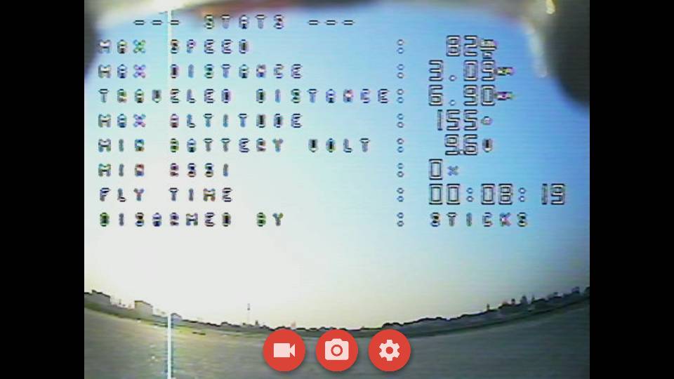

 楼主| 发表于 2018-12-29 14:28:56 | 显示全部楼层
最远距离,飞行了6.9公里
