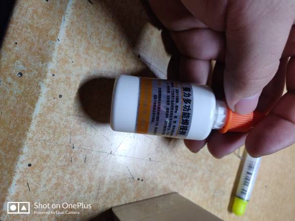

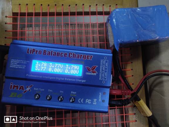

第一做,看着网上的教程来的,电池标准4s3300毫安

发表于 2018-12-29 10:34:23 | 显示全部楼层
洞洞板不容易联电吗

发表于 2018-12-29 11:02:16 | 显示全部楼层
其实你买两个氧化铝棒,找一块现成的电池,接上电直接点镍片也能点上,根本不用锡焊和洞洞板

发表于 2018-12-29 20:10:56 | 显示全部楼层
短路什么的 问题不大 做好绝缘就行 不放心就弄点绿油抹上
