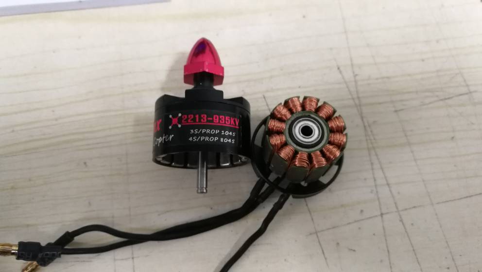

大神进来帮我看看,电机KV值怎么改
让这个935KV,线圈怎么绕,能让KV值翻一倍,最好在2000以上

改成单粗线或者多股线,然后绕6圈差不多就是2600KV,7圈是2300KV,8圈差不多就是2000KV了

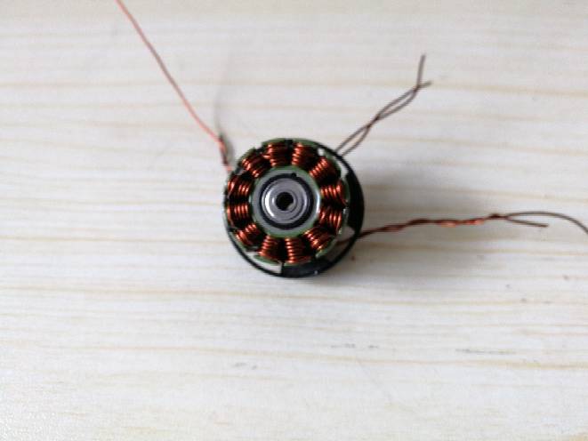

已经把线圈拆了,14匝,三股

最简单的办法,就是把拆下来的漆包线折成一半变成6股在绕回去。但是要确保线没拆坏。
发表于 2018-12-27 20:35:34 | 显示全部楼层
用0.41的线,双股6圈,kv大概在1800左右。绕5圈大概就是2200左右了。我自己绕过的,郎宇2212 1400kv改线
发表于 2018-12-27 20:38:39 | 显示全部楼层
因为这个转子是14p的磁铁,不是10p的磁铁。7-8圈kv还不能提高到2000以上

手头只有这个粗的漆包线,多粗也不知道,是从隔离变压器上拆的,绕了7匝

数一下原来多少圈,确定需要的KV值,比如2000KV。935*线圈数/2000,得出结果取整即可
 楼主| 发表于 2018-12-28 18:52:33 | 显示全部楼层
133---2951 发表于 2018-12-28 15:58 帮我看看电机KV值怎么改 电机 作者:h512 1904
数一下原来多少圈,确定需要的KV值,比如2000KV。935*线圈数/2000,得出结果取整即可 ...
已经测试,没问题
