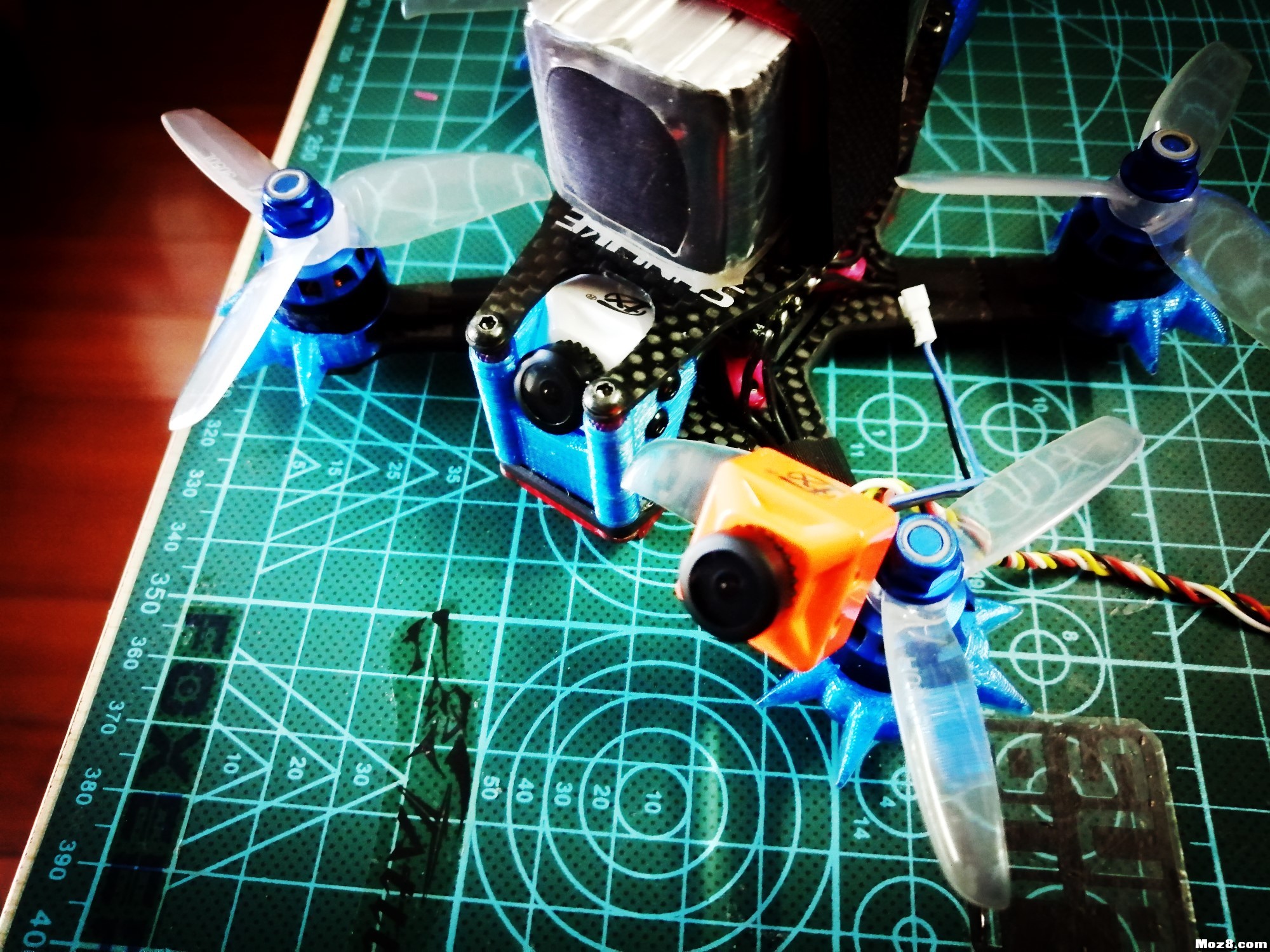

背面可以清晰的看到这是t82的v2摄像头,有什么不同呢,我们继续往下面看
多图评测 gesture channel vs smartaudio fxt同系t82 t81 t82v2对比 穿越机,电池,图传,飞控,3D打印 作者:少dd 4692
多图评测 gesture channel vs smartaudio fxt同系t82 t81 t82v2对比 穿越机,电池,图传,飞控,3D打印 作者:少dd 664

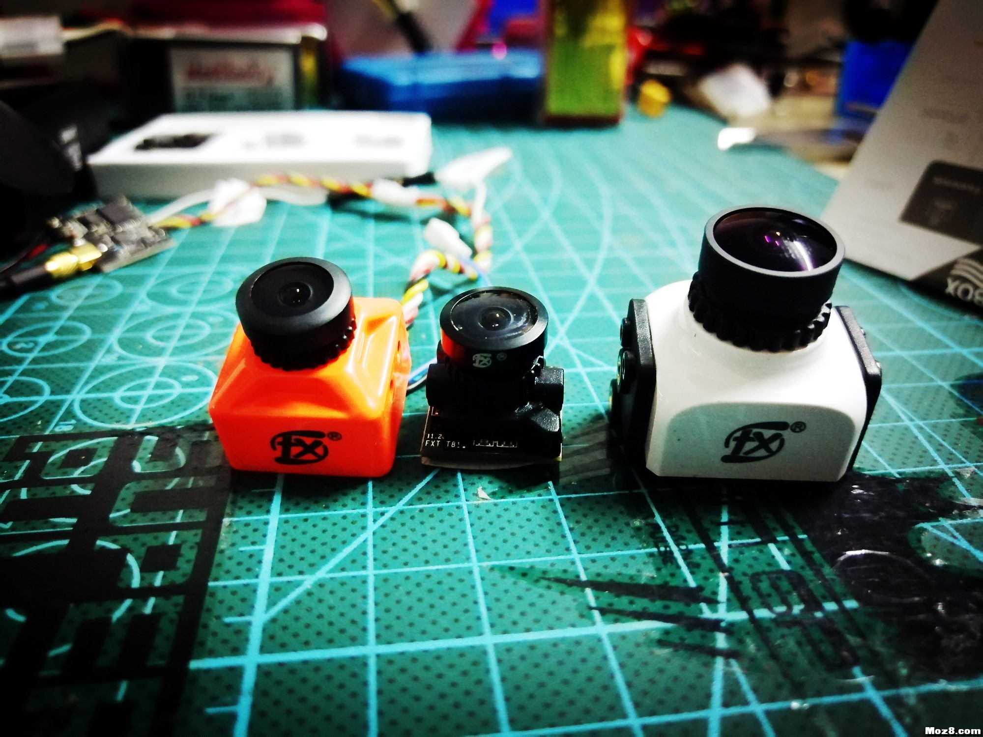

首先这是t82v2   t81 t72的外观对比
多图评测 gesture channel vs smartaudio fxt同系t82 t81 t82v2对比 穿越机,电池,图传,飞控,3D打印 作者:少dd 7378
多图评测 gesture channel vs smartaudio fxt同系t82 t81 t82v2对比 穿越机,电池,图传,飞控,3D打印 作者:少dd 7030
这是和t82的对比,因为我t82买的早,已经装机了,就不拆解了,我以往都是喜欢买白色的摄像头,我感觉橙色和runcam的风格有点像

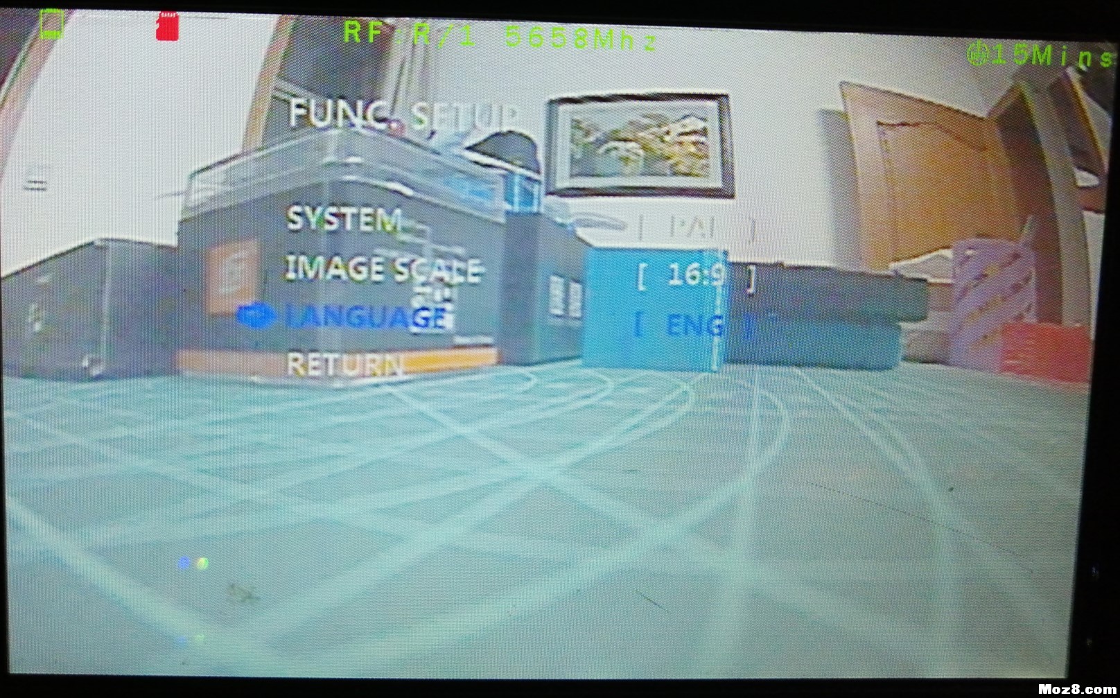

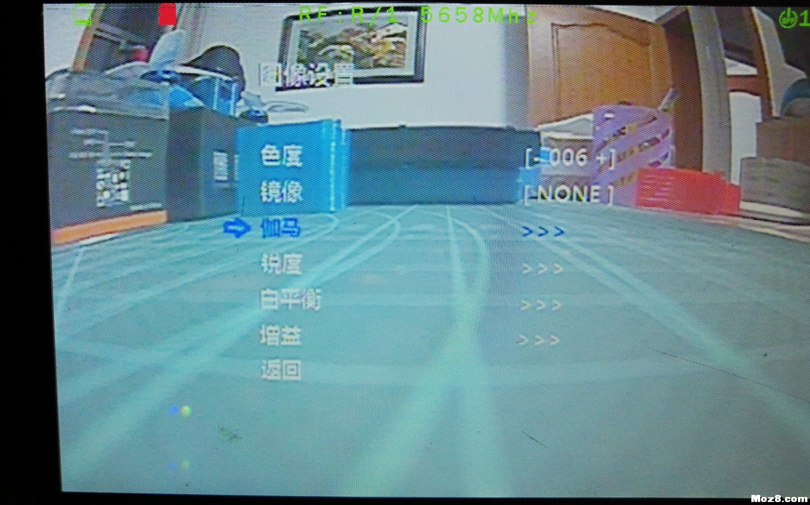

经过上面的设置就可以把菜单改成中文
多图评测 gesture channel vs smartaudio fxt同系t82 t81 t82v2对比 穿越机,电池,图传,飞控,3D打印 作者:少dd 4930
这是t82v2独有的菜单,我对比过t82并没有下面下面这几个参数
多图评测 gesture channel vs smartaudio fxt同系t82 t81 t82v2对比 穿越机,电池,图传,飞控,3D打印 作者:少dd 1961

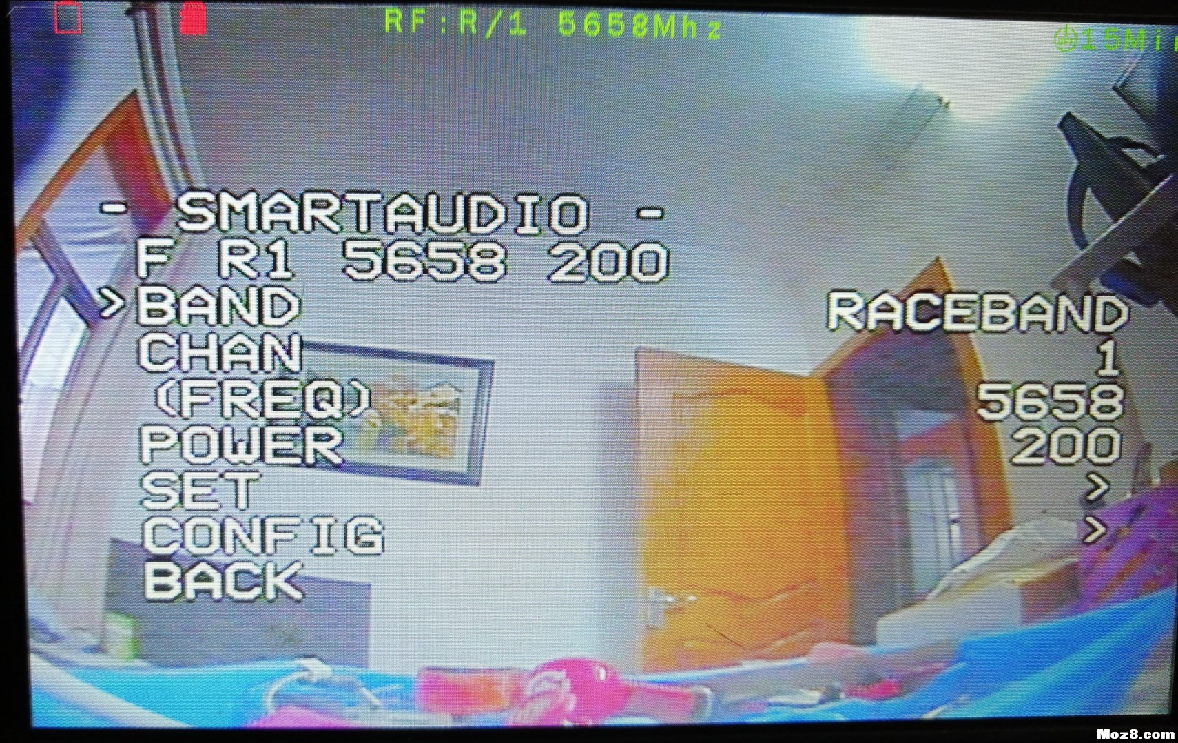

长按osd调参板的上就可以选择频点,还是比较方便的

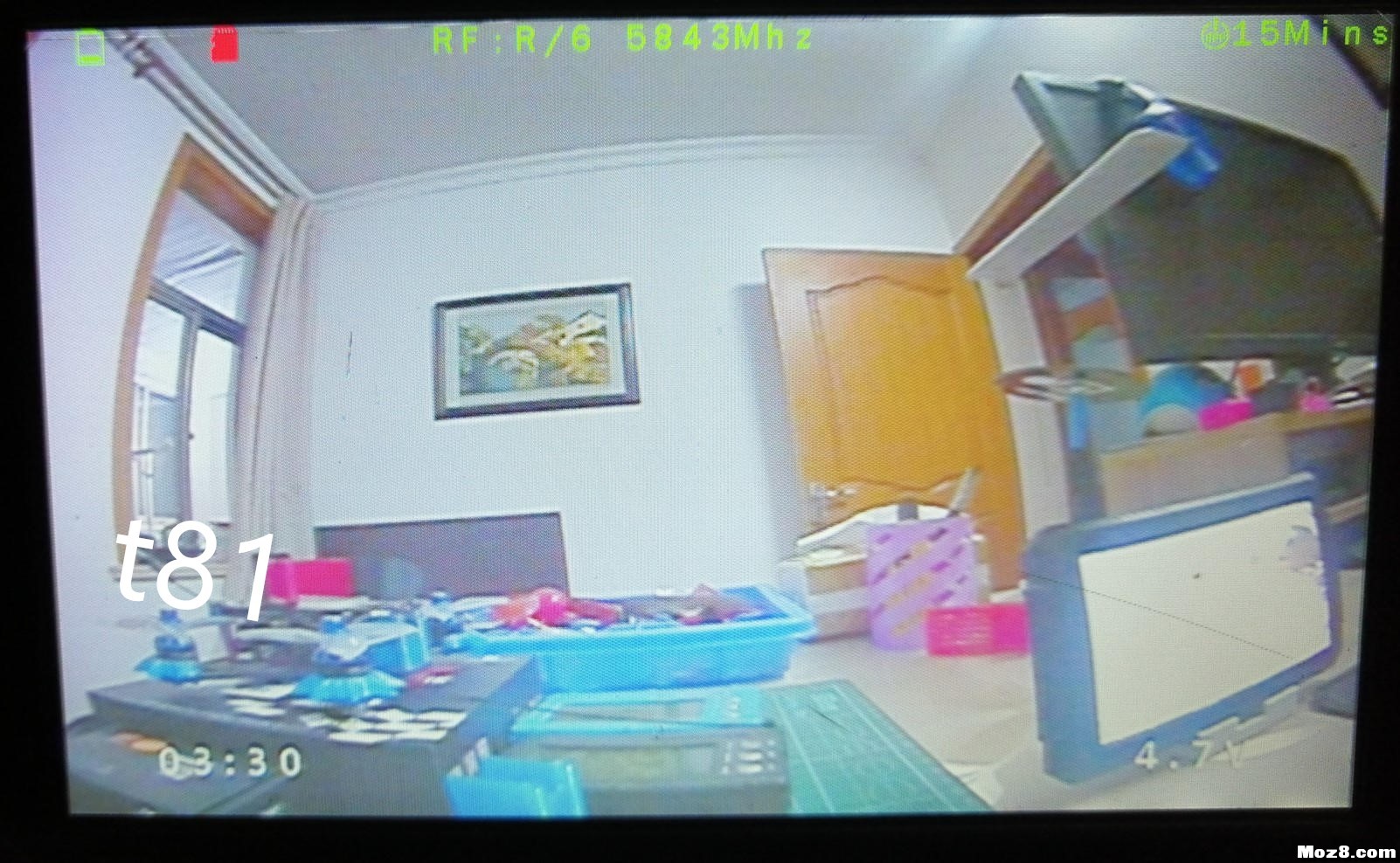

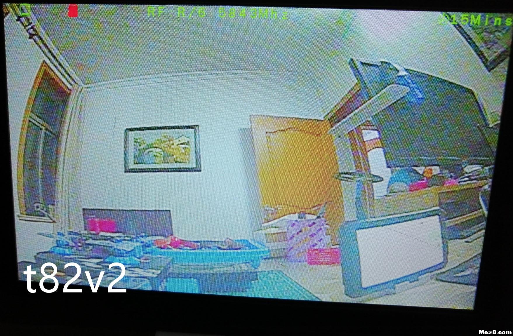

多图评测 gesture channel vs smartaudio fxt同系t82 t81 t82v2对比 穿越机,电池,图传,飞控,3D打印 作者:少dd 3059 多图评测 gesture channel vs smartaudio fxt同系t82 t81 t82v2对比 穿越机,电池,图传,飞控,3D打印 作者:少dd 4562 多图评测 gesture channel vs smartaudio fxt同系t82 t81 t82v2对比 穿越机,电池,图传,飞控,3D打印 作者:少dd 5762
这三个画面是t82 t82v2 t81的对比,我个人感觉t82v2细节方面更好一些,再加上可以调场景模式
,估计户外使用优势会好很多,我这里就简单拍几张照片,大家参考一下

本次套装的一大特点,就是手势调频,上图可以明显看到他和普通摄像又一个区别就是多了一个control,所以才可以实现与图传之间的相互设置
上面后面两张是osd调频的界面,手势调就是在出现logo的时候遮住摄像头,左上角显示对应模式后在摄像头面前挥动手来切换,再次遮住则为确认,调整次序为调场景模式 再调功率 再是频点,频点只能在race频段里选择,当然现在使用最多的也就是race频段所以设计上还是比较贴心的,这些说明书都有些,我就不细说了还是比较简单的,还有注意一点就是虽然osd显示调到了600mw实际还是200mw 可能为了以后的扩展吧,可以期待一下
当然也可以用osd调参板设置,那样更直观一些,对于手势还是osd调频哪个更有优势 就要看大家自己选择了
