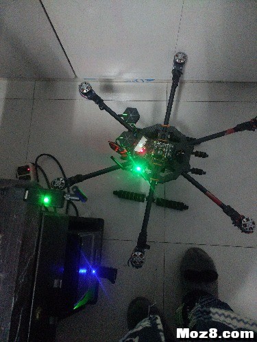

怎么连接不上啊两端版本都一样啊《只要一插电脑端灯就长亮了》怎么回事

常亮就是对上码了啊

常亮表示连接了,还有一个灯闪烁表示传输数据,如果不闪检查你的连接飞控端的模块,把tx  rx 交换一下
