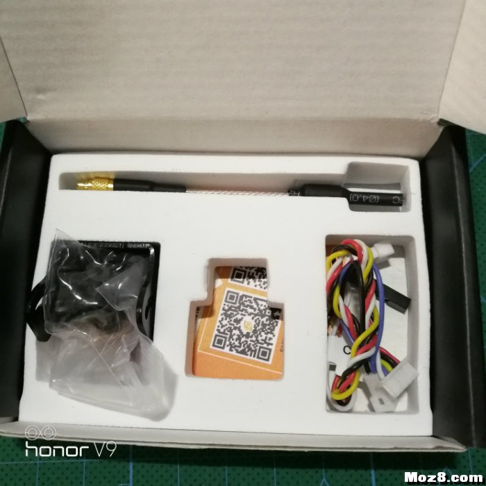

  接下来我们来打开盒子看看里面都有神马
  第一眼感觉好精致,各种零部件整齐的躺在里面
久违的奋兴!FX868+FXT82智能手势功能套装开箱及上手体验 穿越机,天线,图传,DIY,机架 作者:瞳仁3 2399

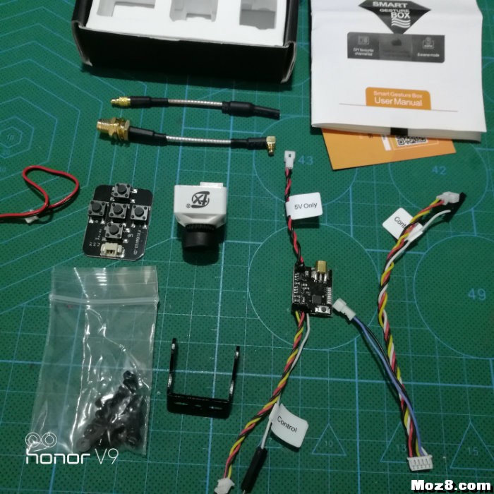

来张全家福
久违的奋兴!FX868+FXT82智能手势功能套装开箱及上手体验 穿越机,天线,图传,DIY,机架 作者:瞳仁3 6704

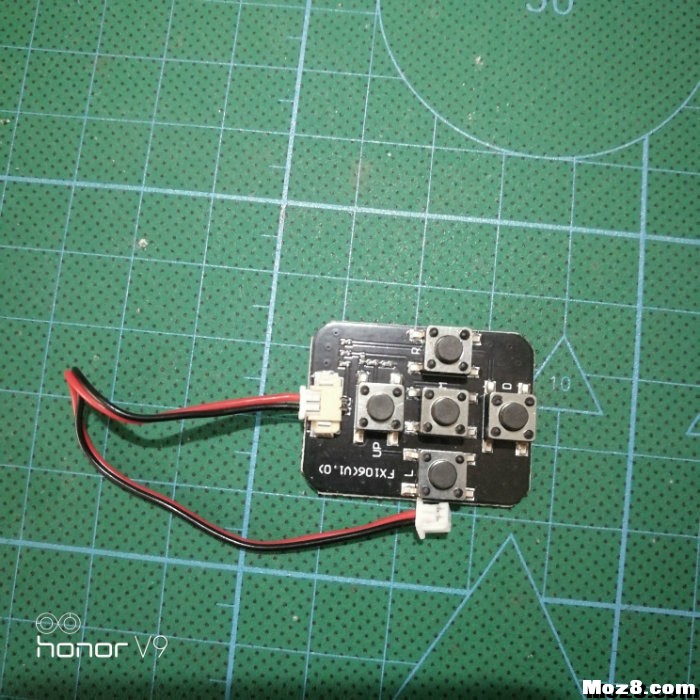

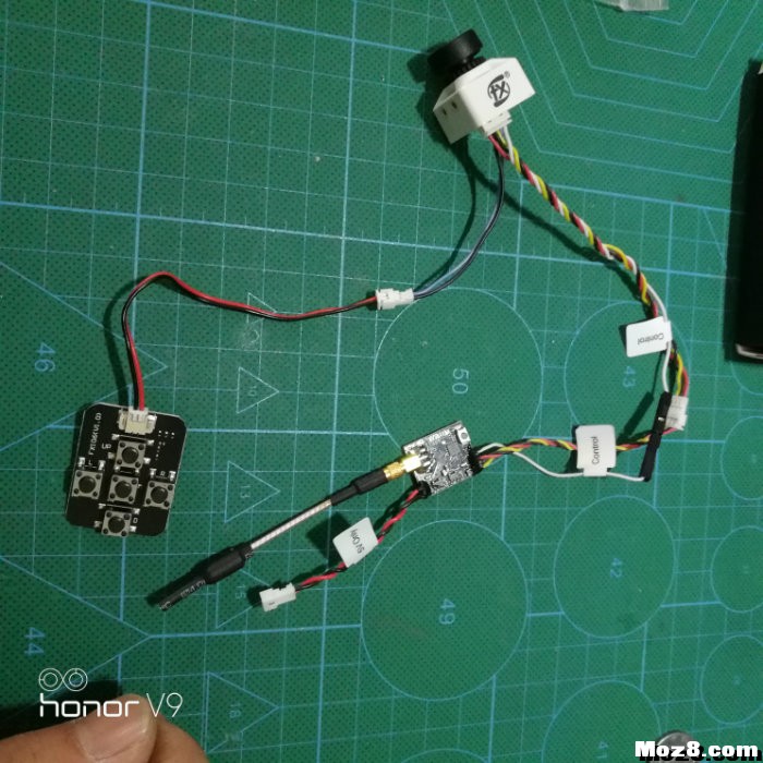

   感觉这次的产品奋兴真的做的很用心,配件齐全,让我想不到的是这么小的图传奋兴不仅配了小天线,还配了个sma的转接头,确实挺良心的,这点要给个赞!

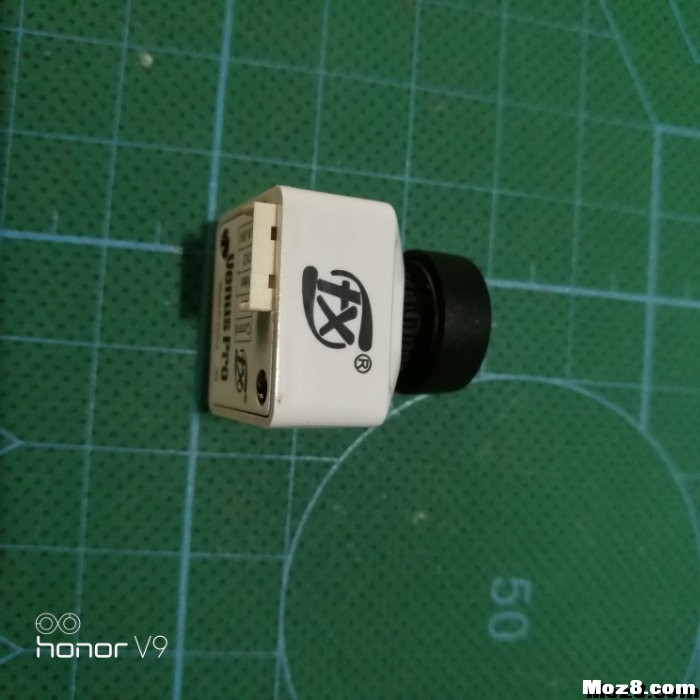

  首先当然是我们可爱的白白 的摄像头啦
久违的奋兴!FX868+FXT82智能手势功能套装开箱及上手体验 穿越机,天线,图传,DIY,机架 作者:瞳仁3 2115
摄像头是micro尺寸的宽度是19 毫米,装一些小鸡是再合适不过了
久违的奋兴!FX868+FXT82智能手势功能套装开箱及上手体验 穿越机,天线,图传,DIY,机架 作者:瞳仁3 9144
摄像头背部插针定义标注的也十分清楚,但是奋兴这次摄像头提供的线是osd调参线也捆绑再连接线上,可能是为了出于方便osd调参的考量,摄像头静态是没有太大的讨论的,简单的说下这款摄像头是支持16/9 和4/3 切换的,其他的菜单参数跟别的品牌厂家做的大同小异,基本上走到都是一条路线,毕竟穿越机摄像头能调节的参数也就那几个,只要传输的图像不错就很好了,这个还得以后实际飞行才能体验到。

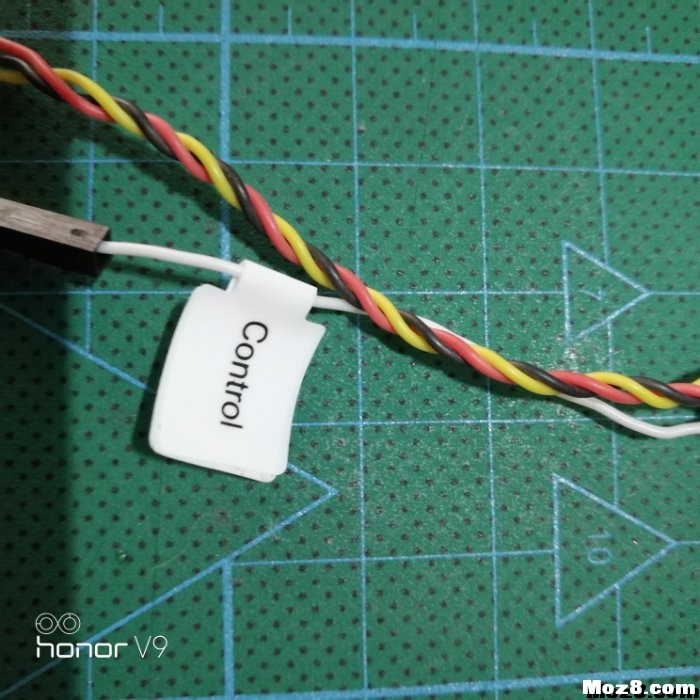

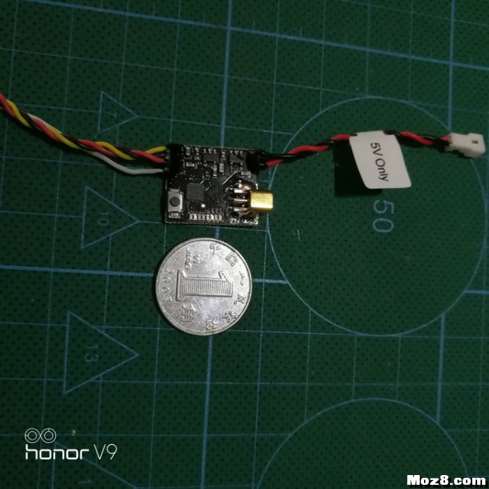

这次奋兴图传上是没有插针的的,厂家把所有的线都焊接上去并且用胶水固定好的,这个处理个人想法不同就不发表意见了,但是值得肯定的是奋兴再各种线材上都粘贴了标签,很用心
久违的奋兴!FX868+FXT82智能手势功能套装开箱及上手体验 穿越机,天线,图传,DIY,机架 作者:瞳仁3 8443
厂家很细心的标注了仅支持5v电压输入
久违的奋兴!FX868+FXT82智能手势功能套装开箱及上手体验 穿越机,天线,图传,DIY,机架 作者:瞳仁3 9831
我们来看看图传的体积,我用了一个一毛的硬币来做参考,看看有多小
久违的奋兴!FX868+FXT82智能手势功能套装开箱及上手体验 穿越机,天线,图传,DIY,机架 作者:瞳仁3 5310

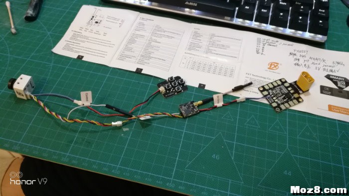

因为是套装,我感觉这次奋兴的整合做的特别好,摄像头图传的连接全部预先做好了插头,只要直接插起来给图传5v供电整个系统就可以进行简单调试了
十分方便,像下图我直接找了个pdb分电板,接上5v电,整个系统就可以工作了
