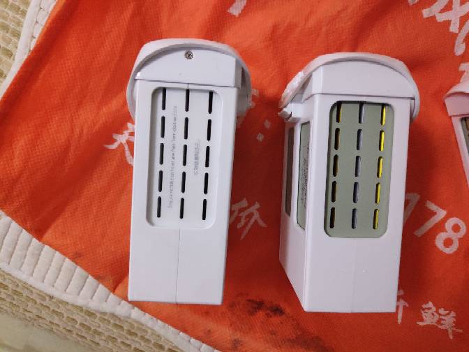

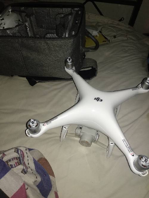

先说下原厂电池(左)跟副厂电池(右)的区别吧,原厂电池做工肯定要好一些,副厂电池的色差很大,而且能看到电芯的外皮,而且公插比较大,插拔的时候需要用力。外表方面一眼就能分出哪个是原厂的,所以并不要担心会买到副厂电池。

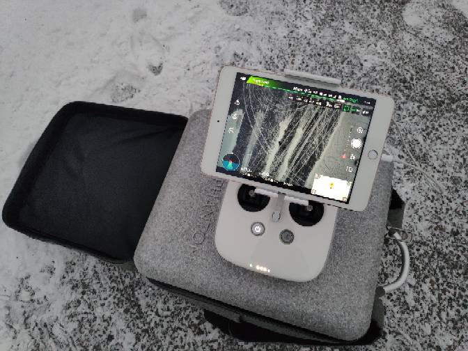

这就是测试设备,大疆精灵4Pro V2.0显示屏的是苹果的mini4,属于精灵的标配。

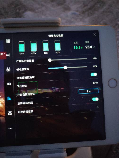

首先测试盗版的电池,盗版电池加热电阻的温度比较高,上天之后可以达到30度以上,接近40度
大疆精灵4P零下十度低温测试(原厂和副厂电池) 电池,大疆,大疆精灵3p参数 作者:艾泽拉斯之龙 7006

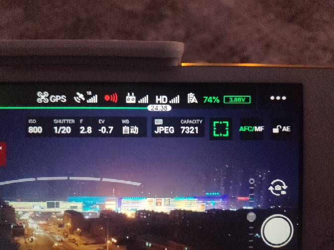

续航方面倒是没有什么太大影响,基本上全续航也可以达到27分钟以上。
大疆精灵4P零下十度低温测试(原厂和副厂电池) 电池,大疆,大疆精灵3p参数 作者:艾泽拉斯之龙 9957
在使用的情况下也没有发现电压过度的下降,以及到后期电池不耐用。
大疆精灵4P零下十度低温测试(原厂和副厂电池) 电池,大疆,大疆精灵3p参数 作者:艾泽拉斯之龙 7692

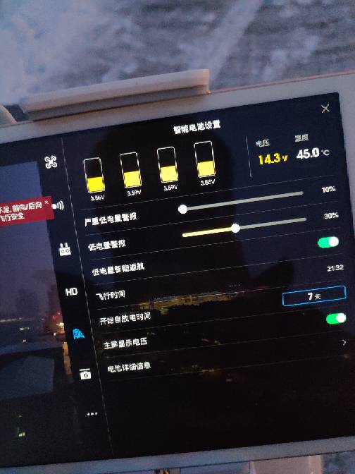

电池温度最高的时候达到了45度,在冬天来说,这些温度是没有什么影响的,但是在夏天的时候就比较头疼了。

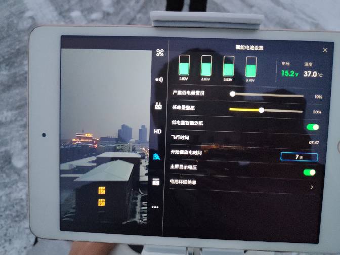

这个就是大江的原厂电池,在冬天零下十度的时候悬停,续航也可以达到27分钟以上
大疆精灵4P零下十度低温测试(原厂和副厂电池) 电池,大疆,大疆精灵3p参数 作者:艾泽拉斯之龙 2700
但是这个加热电阻的温度比副厂电池低一些,一般稳定在30度以内。
大疆精灵4P零下十度低温测试(原厂和副厂电池) 电池,大疆,大疆精灵3p参数 作者:艾泽拉斯之龙 6256

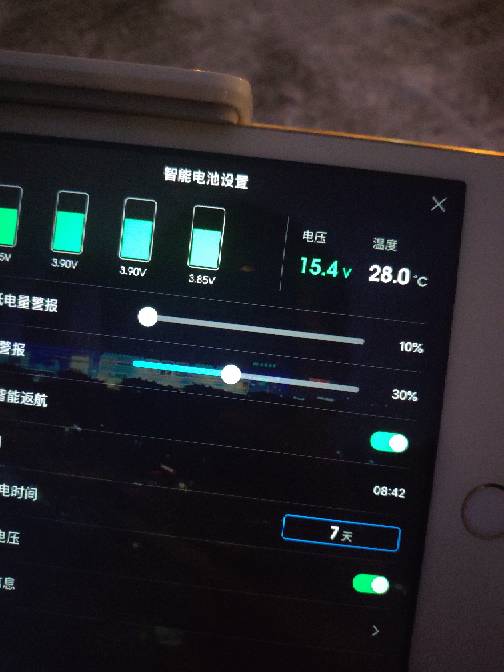

大疆的电池使用情况是电量越低,电池加热的温度越高。
大疆精灵4P零下十度低温测试(原厂和副厂电池) 电池,大疆,大疆精灵3p参数 作者:艾泽拉斯之龙 4948
当电量只剩不到一半左右的时候,温度达到了28度。

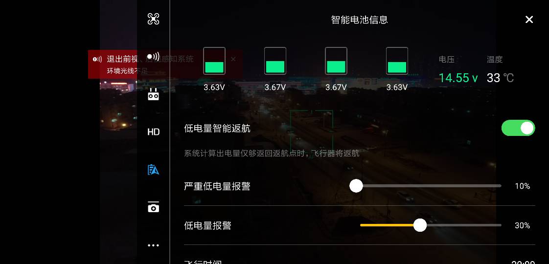

大疆精灵4P零下十度低温测试(原厂和副厂电池) 电池,大疆,大疆精灵3p参数 作者:艾泽拉斯之龙 5365

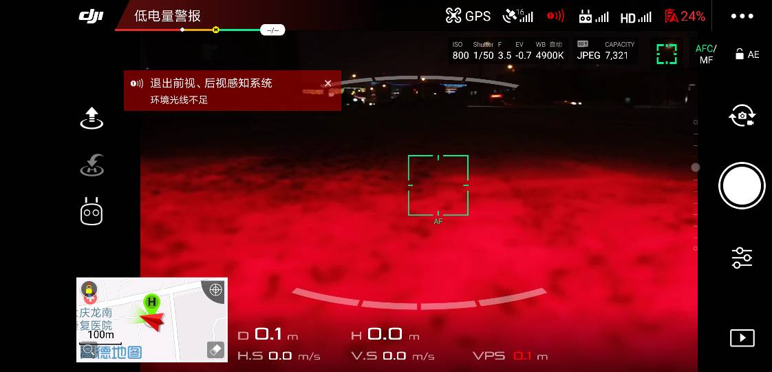

当我想要返航的时候,温度已经达到了33度。电池对60度以下的高温都没有什么太大影响了,但是低温电池就很危险了,有可能直接坠落。
大疆精灵4P零下十度低温测试(原厂和副厂电池) 电池,大疆,大疆精灵3p参数 作者:艾泽拉斯之龙 5229
暂时就是这样吧,冬天低温对电池的影响还是很大的,所以说尽量预留更高的电量。电池存放的时候注意保温放到包里拿衣服包裹下。或者直接贴身存放。但是事实证明大疆精灵4是无惧零下十度这种低温的。

发表于 2019-1-4 11:25:10 | 显示全部楼层
不是电量越低,电池加热的温度越高。有个玩意叫内阻,持续大电流放电会自行发热
