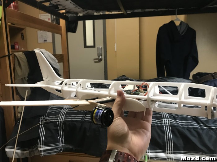

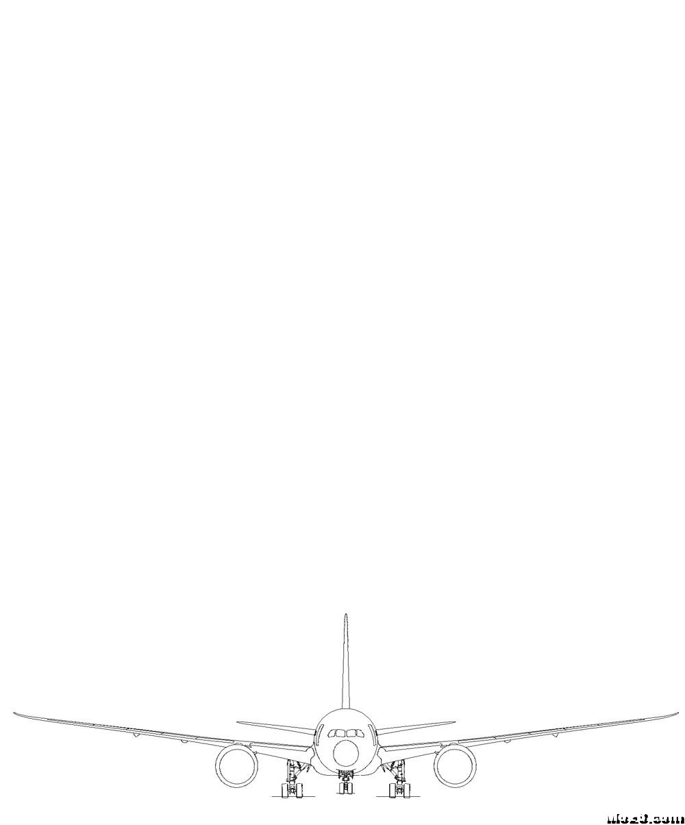

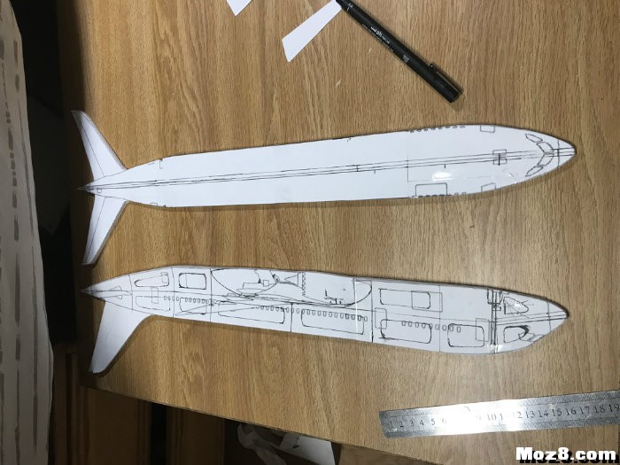

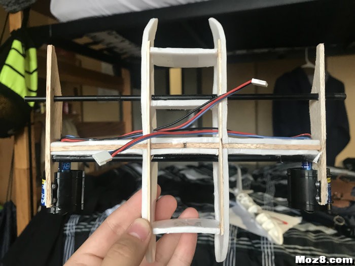

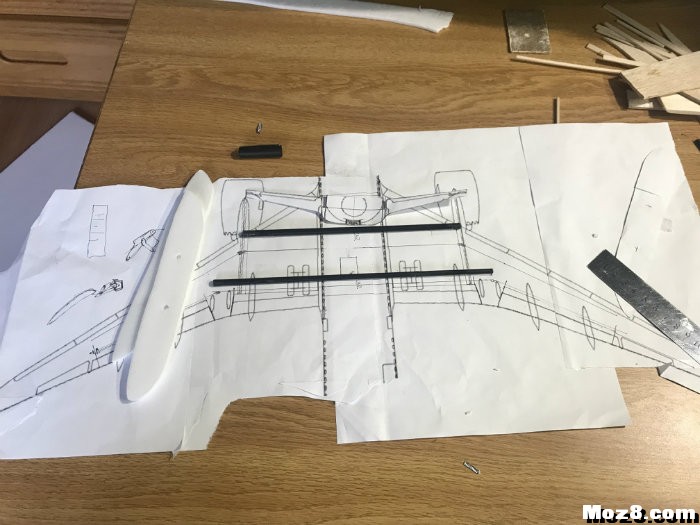

一直以来都很喜欢客机的那种感觉。 直到前几天终于把umx A10 飞坏了终于把梦想付诸于行动,做了这架787,图纸是三视图,因为找不到d板 所以就用了去皮的kt板
电装为A10的双28涵道
梦幻客机Boeing 787 图纸,波音787-9安全吗,波音787-10,787梦幻客机 作者:磐彌の心 8634 梦幻客机Boeing 787 图纸,波音787-9安全吗,波音787-10,787梦幻客机 作者:磐彌の心 2494

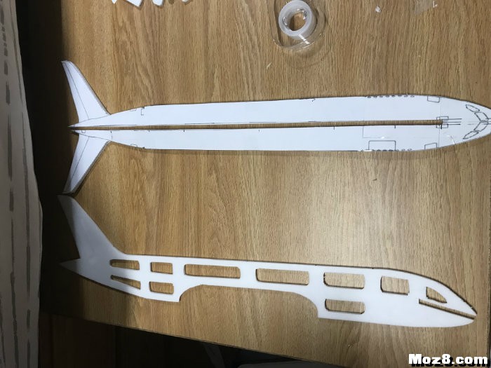

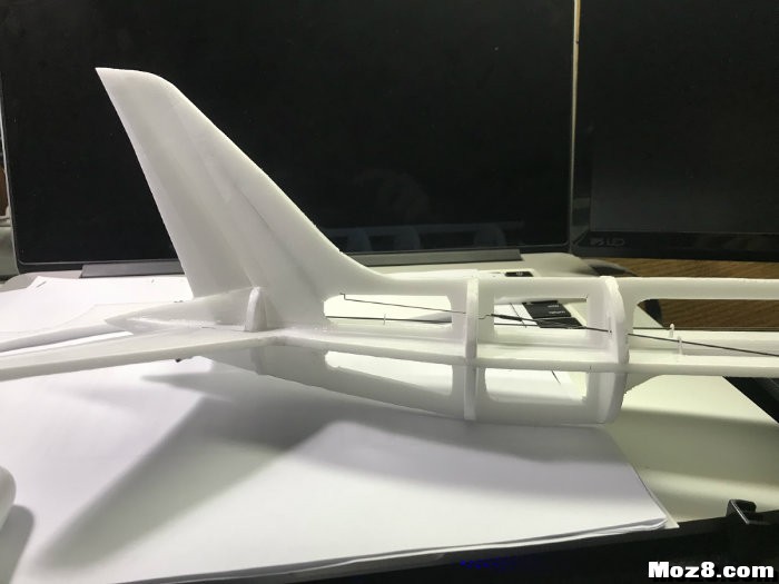

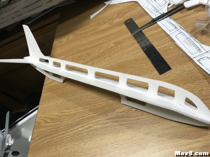

首先把飞机的横切面和竖切面分别切下来,应为是kt板所以做了减重处理
梦幻客机Boeing 787 图纸,波音787-9安全吗,波音787-10,787梦幻客机 作者:磐彌の心 4756
梦幻客机Boeing 787 图纸,波音787-9安全吗,波音787-10,787梦幻客机 作者:磐彌の心 5160

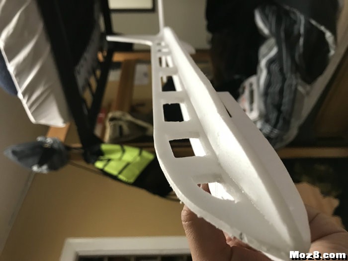

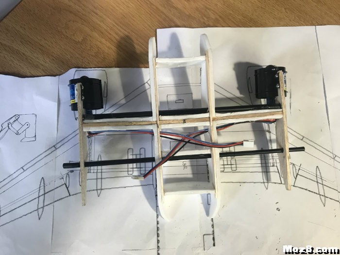

用酒精胶粘好
梦幻客机Boeing 787 图纸,波音787-9安全吗,波音787-10,787梦幻客机 作者:磐彌の心 5144
有点感觉
梦幻客机Boeing 787 图纸,波音787-9安全吗,波音787-10,787梦幻客机 作者:磐彌の心 8658

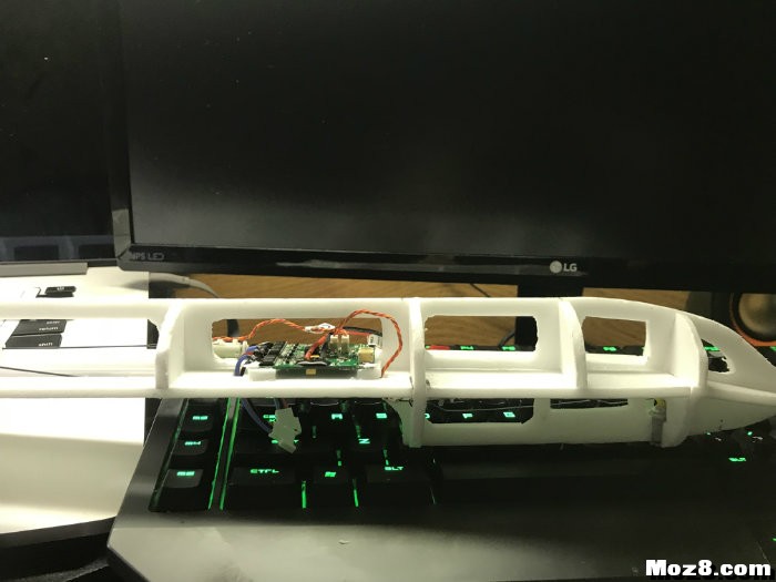

然后照着正视图把机身的隔板切出来粘好
梦幻客机Boeing 787 图纸,波音787-9安全吗,波音787-10,787梦幻客机 作者:磐彌の心 8082
梦幻客机Boeing 787 图纸,波音787-9安全吗,波音787-10,787梦幻客机 作者:磐彌の心 5633

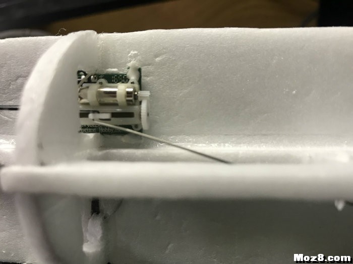

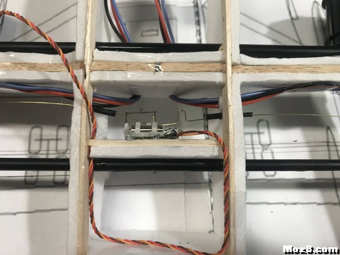

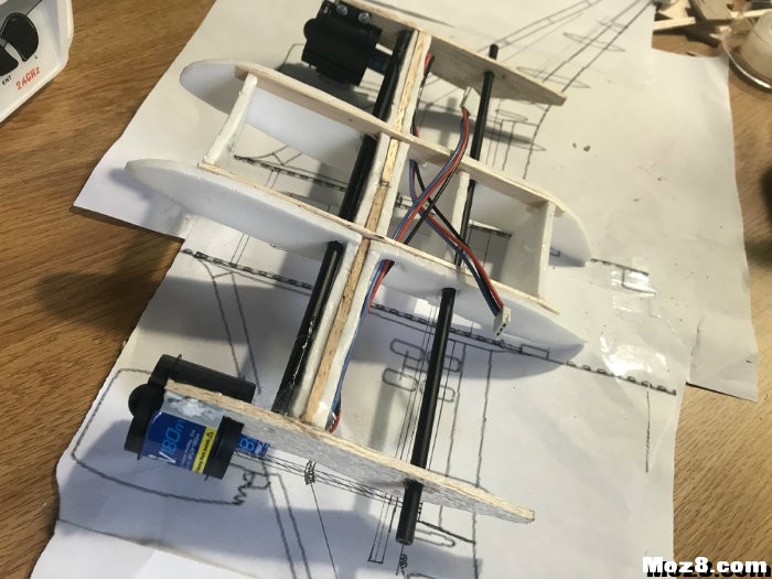

用上了A10的前轮转向
梦幻客机Boeing 787 图纸,波音787-9安全吗,波音787-10,787梦幻客机 作者:磐彌の心 9071 梦幻客机Boeing 787 图纸,波音787-9安全吗,波音787-10,787梦幻客机 作者:磐彌の心 941

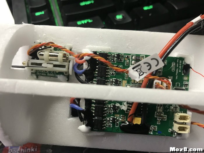

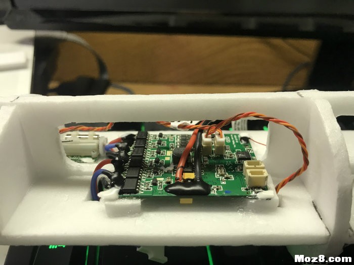

电装
梦幻客机Boeing 787 图纸,波音787-9安全吗,波音787-10,787梦幻客机 作者:磐彌の心 1568 梦幻客机Boeing 787 图纸,波音787-9安全吗,波音787-10,787梦幻客机 作者:磐彌の心 165

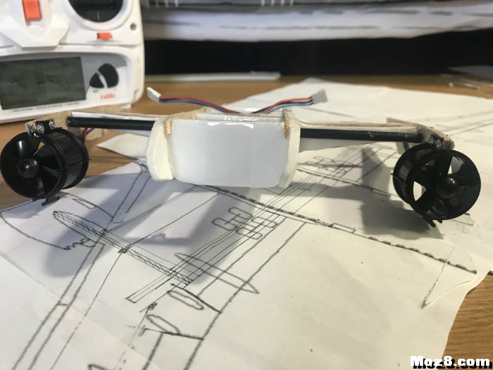

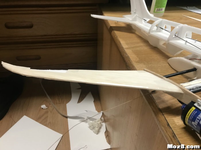

然后开始机翼
梦幻客机Boeing 787 图纸,波音787-9安全吗,波音787-10,787梦幻客机 作者:磐彌の心 8464
中间用的碳纤维是鱼竿上的我也没量具体尺寸 梦幻客机Boeing 787 图纸,波音787-9安全吗,波音787-10,787梦幻客机 作者:磐彌の心 9284
梦幻客机Boeing 787 图纸,波音787-9安全吗,波音787-10,787梦幻客机 作者:磐彌の心 2330
梦幻客机Boeing 787 图纸,波音787-9安全吗,波音787-10,787梦幻客机 作者:磐彌の心 1600
梦幻客机Boeing 787 图纸,波音787-9安全吗,波音787-10,787梦幻客机 作者:磐彌の心 3099
梦幻客机Boeing 787 图纸,波音787-9安全吗,波音787-10,787梦幻客机 作者:磐彌の心 9462
梦幻客机Boeing 787 图纸,波音787-9安全吗,波音787-10,787梦幻客机 作者:磐彌の心 8098

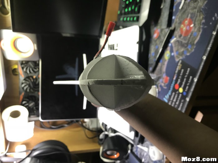

然后就是拿kt板先把机翼切下来再用2000目砂纸打磨出翼型
梦幻客机Boeing 787 图纸,波音787-9安全吗,波音787-10,787梦幻客机 作者:磐彌の心 5948 梦幻客机Boeing 787 图纸,波音787-9安全吗,波音787-10,787梦幻客机 作者:磐彌の心 4974 梦幻客机Boeing 787 图纸,波音787-9安全吗,波音787-10,787梦幻客机 作者:磐彌の心 5803
暂时到这,感觉kt没有depron 用的爽,等我改天有时间了买点1mm和3mm的重新做一下。
