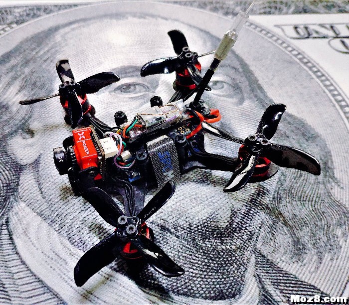

然后开始说正经事。又到年底了,盘点2018各种神图,这张锦鲤最火。数数手里还活着的飞机(能在我手里活到年底绝对是幸运),接着年终盘点库存的档口跟大家聊聊攒机那些事儿~!
【他爹】2018年终盘点①(亮点在后边,老司机开车啦!) 电池,天线,图传,飞控,电调 作者:宿宿-墨墨他爹 3134
我们从小到大开始屡屡,顺便说说攒机心得。各个飞机的成与败。先说这架“柳飘飘”架子是攒的,kingkongGT90的顶板,kingkongGT95的底板,电调、飞控、图传都是GT90的。
【他爹】2018年终盘点①(亮点在后边,老司机开车啦!) 电池,天线,图传,飞控,电调 作者:宿宿-墨墨他爹 4172
机架:KINGKONG GT90+GT95
电机:SPC 1104kv6500
电调:kingkong 10A
飞控:kingkong F3
固件:BF3.5.2
桨:DALPROP Q2035C
摄像头:foxeer 弹弓3micro
图传:kingkong 25mw
天线:鼠尾
接收机:英格DSM2 PPM
电池:2S 400mah~550mah
【他爹】2018年终盘点①(亮点在后边,老司机开车啦!) 电池,天线,图传,飞控,电调 作者:宿宿-墨墨他爹 3352
这个飞机用的是两寸桨+2S的组合,这个组合确实不好调,就算我升级到BF3.5.2飞起来也不是很好飞。1104动力弱,很多动作完成不了。新手不建议玩这个级别。
【他爹】2018年终盘点①(亮点在后边,老司机开车啦!) 电池,天线,图传,飞控,电调 作者:宿宿-墨墨他爹 4797
这个飞机也是有有点的,首先25mw图传虽然小,但是支持5V2A的摄像头输出,完全能够满足高清摄像头的供电要求,装了带OSD的摄像头,比如F的,刚好能够补上这套系统没有OSD的短板。
【他爹】2018年终盘点①(亮点在后边,老司机开车啦!) 电池,天线,图传,飞控,电调 作者:宿宿-墨墨他爹 8186

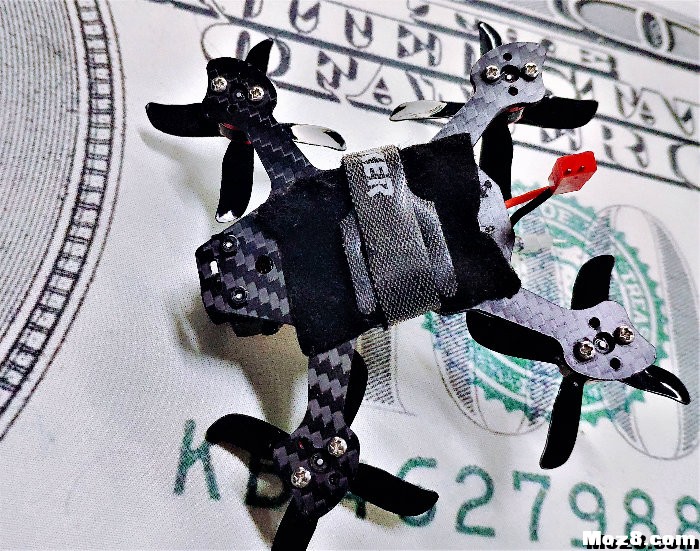

架子的底板上有两个固定孔,固定罩子的,用来固定micro摄像头的架子刚刚好。小电机两颗螺丝固定足以。为啥非要上1000TVL的弹弓3呢?往后看~!
【他爹】2018年终盘点①(亮点在后边,老司机开车啦!) 电池,天线,图传,飞控,电调 作者:宿宿-墨墨他爹 1432
这架飞机本来我已经入库准备咸鱼了,但自从换了弹弓高清,又找到了飞行的乐趣,看东西太清楚了,特别是细节,微光都那me清楚。不明白往后看~!
【他爹】2018年终盘点①(亮点在后边,老司机开车啦!) 电池,天线,图传,飞控,电调 作者:宿宿-墨墨他爹 7078
电机震动问题和飞控减震是这个飞机的短板,也可能是我飞了一年了电机该换了,震动大,飞控也没有减震。只能靠滤波器,黑匣子也没有,只能往大了调。3.5的油门增压补偿了1104的动力软的问题。
【他爹】2018年终盘点①(亮点在后边,老司机开车啦!) 电池,天线,图传,飞控,电调 作者:宿宿-墨墨他爹 6003
2S小飞机的另一个优势是充电方便,2S电池随便充,价格又便宜,整机重量轻,2S动力弱,打不坏家具,不怕炸在家飞飞挺开心。正常飞4分钟。
综合来看,这个配置属于你的第二架飞机。休闲飞,适合北方雾霾、楼下小区、家里过瘾、楼道里逗狗(逗猫被扑下来两次)推荐机型。要重点推荐的是摄像头一定要用高清头,最不济也得是个ARROW micro,有LED模式的。要不动力糟心,画面恶心真,没有细节、微光不好,就耽误了休闲的好心情。没有OSD飞着也不会放心。还不明白再往后看。
