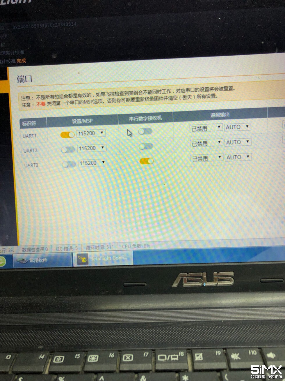

我用X9D,设置都应该对的,通道映射也对的,为什么我动遥控器的时候,电脑上接收机这一项没反应
接收机对上频了,为什么BF里没有反应 遥控器,接收机 作者:wamx168 6133
接收机对上频了,为什么BF里没有反应 遥控器,接收机 作者:wamx168 1690
接收机对上频了,为什么BF里没有反应 遥控器,接收机 作者:wamx168 5279

确定遥控器和接收机对上频啦?要不接上锂电池再试一试。

建议再检查与飞控的S-BUS端接线和UART端口是否正确,。

我也有这种情况   换了飞控就好了

接收机换一个
