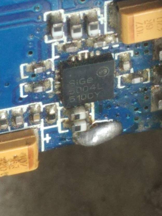

一个是创兴科的600mw图传,还有一个是杂牌2w图传。
为什么说有猫腻呢,下面介绍一下,这俩图传都是几年前买的了,当时买的时候只看功率,所以自然就是功率越大越好,买第一个600mw图个便宜,用起来效果自然不多说了,一百多米就全是雪花啥也看不见了,朋友200mw穿越机上用的信号都比我的600mw强,于是买了第二个2w图传,第二个比第一个强了一点,但是也就不到就全是雪花几乎没信号了,按照道理来说2w功率一公里就是小意思。问卖家买家说天线还有电磁环境影响也是很大的。我测试是在学校搞的,一公里满屏雪花,学校有干扰可以理解,于是我寒假回老家飞四轴拉距,各种棒子蘑菇头都试了结果也是一公里的样子就满屏雪花了。后来就扔那落灰了,对fpv也没兴趣了,直到最近我把它俩又翻了出来。给他俩拆开做个体检,不拆不要紧,一拆猫腻都出来了,之前看一个帖子说图传虚标,现在我是真的信了,下面看图。

再来看看2w图传吧
拆俩便宜图传,分析一下原理和图传里的猫腻 穿越机,天线,图传,FPV,四轴 作者:御风二小 2248
天线旁边的那个就是功放,5004l
拆俩便宜图传,分析一下原理和图传里的猫腻 穿越机,天线,图传,FPV,四轴 作者:御风二小 1467
5004l芯片资料上标的26dbm,26bm大概是400mw。
两瓦功率实际只有400mw,这就解释了为什么2w只有一公里左右,600mw为什么只有一两百米的问题了。

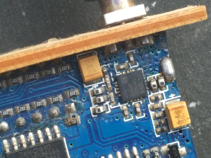

发表于 2018-11-26 16:48:30 | 显示全部楼层
帮我看看我的标600的
拆俩便宜图传,分析一下原理和图传里的猫腻 穿越机,天线,图传,FPV,四轴 作者:飘缈虚无 6254
拆俩便宜图传,分析一下原理和图传里的猫腻 穿越机,天线,图传,FPV,四轴 作者:飘缈虚无 8864
发表于 2018-11-26 17:41:44 | 显示全部楼层
这图传好歹没把芯片型号磨掉。
