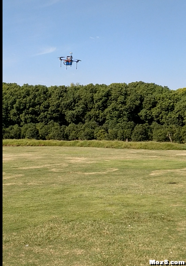

450四轴,总重量1700克,部分视线内航线部分悬停,续航40分钟以上,放电截止电压设置3.2V,电池微热,力神18650,单颗电芯2500mah,8A可持续放电,悬停电流不超过20A

 楼主| 发表于 2018-11-22 13:55:55 | 显示全部楼层
后又采用索尼C6拆机电池,12颗组建4S3P,卖家做好成品包快递总价220,9000mah容量,重量减轻180克,容量减少1000mah,实测留空时间40分钟,电压放到3.2,结论是国产力神性价比更高,但估计力神组成3P电流有点吃力,放电截止电压可能要抬高1V以上才安全,一组力神4S4P全包价格150

 楼主| 发表于 2018-11-22 14:29:49 | 显示全部楼层
毛明1688 发表于 2018-11-22 14:19
是blue 450机架,只是带电池,千七克重,那电池最小重800克了,但超40分钟续航也很好,,我也45O架,带云台 ...
我的2216电机,1145桨,参照力效表,1700克悬停,电机输入电流在4.5A左右

这个场地有点眼熟,楼主哪里的?

是不是感觉像模拟器里面的场景啊,这是上海郊区一块小型绿化场地
 楼主| 发表于 2018-11-22 20:19:24 | 显示全部楼层
今晚快递把用三星30Q拆机电芯组的4S3P送来了,测了一下输出总线内阻,17.8毫欧小于力神4S4P的21毫欧,输出能力就更没问题了,容量则是12000mah比力神多了2000mah,续航有望超过50分钟
